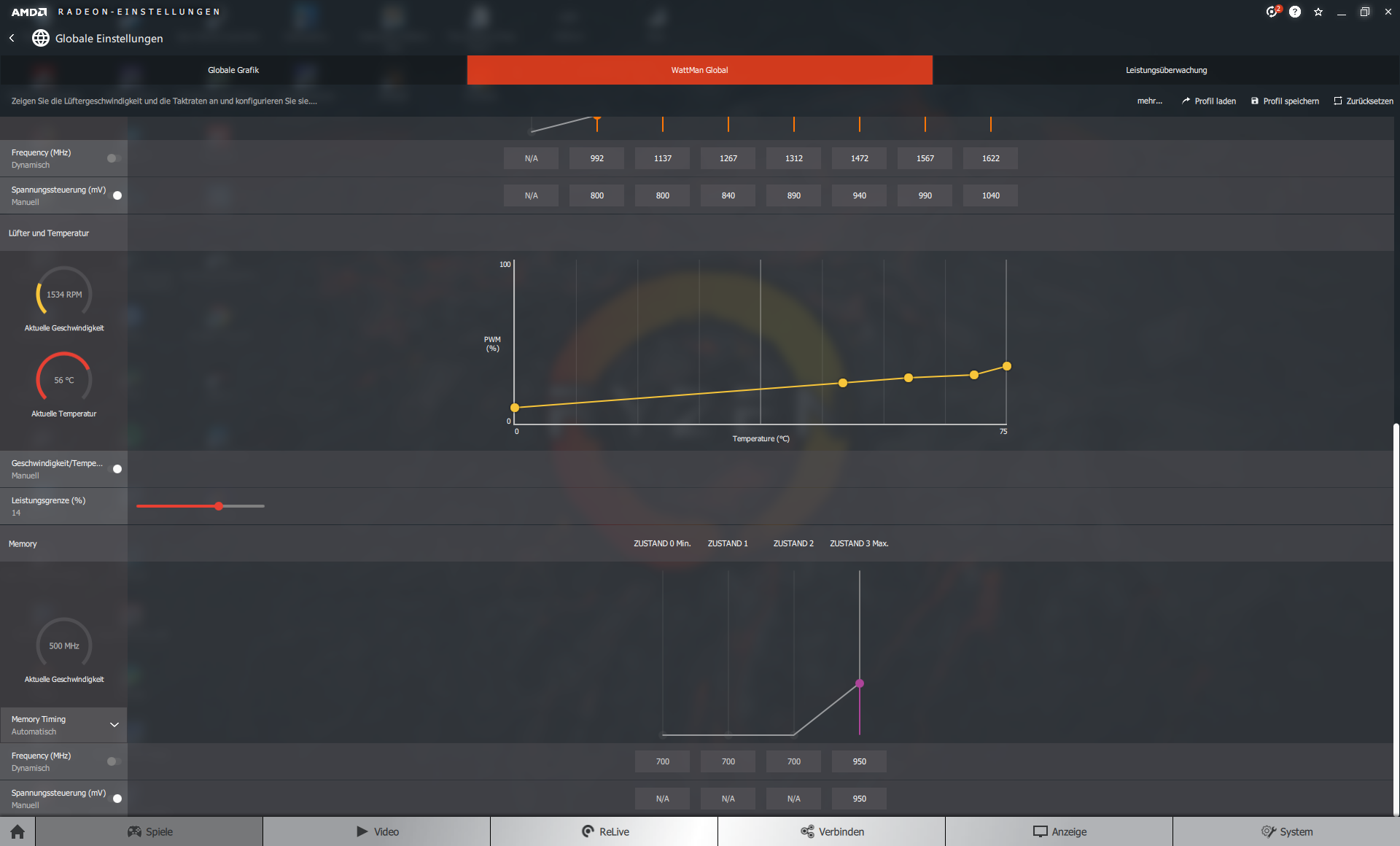

@Baal Netbeck Ich habe meine Karte natürlich schon übertaktet. Folgendes lief bei mir Stabil
764418
Leider bekomme ich mit +50% PT nur 7027 Time Spy Punkte. Wie bekomme ich dort noch mehr. Manche schaffen ja 8000
Der Maximal ausgelesene Takt war bei mir 1585 MHz. Das komische ist bei mir, das der P7 Takt nie anliegt, wenn ich ihn jedoch erhöhe wird die Karte instabil. Ich habe auch schon 70XX Punkte mit +36% PT, woran könnte es liegen, das die GPU mit mehr PT nicht mehr skaliert?
Das sieht doch eigentlich ganz ok aus....

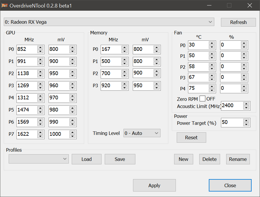

@Baal Netbeck Ich habe meine Karte natürlich schon übertaktet. Folgendes lief bei mir Stabil Anhang anzeigen 764418
Wenn du den Spannung der Gpu unter 950mV Stellst wird auch die Spannung für den HBM2 gesenkt die Spannung die du für den Speicher einstellst ist nur für den Speicher controller nicht für den HBM2. Ich habe bei mir alles so eingestellt.
Ich bin mir nichtmal sicher, ob das der Memory controller ist oder noch was ganz exotisches.....meist ist es ja mit "Spannungsregulierung" beschriftet.....auch wenn es in einem Reiter mit dem HBM2 ist.
Ich konnte bei mir keine besseren HBM2 OCs schaffen, wenn ich das hoch gestellt habe und ich glaube auch sonst hat niemand das erhöhen müssen.
Aber wenn man den Wert anhebt, dann kann auch die GPU Spannung nicht unter diesen Wert fallen, was total blöd ist.
Absenken hat bei mir auch nichts geändert....außer dass sich irgendwann die Karte festgebuggt hat.
Der Wert bleibt bei mir einfach auf 950 und gut ist.
Die 1,35V beim HBM2 kann man ja nicht einstellen....die sind einfach bei der Vega64 so gesetzt und bei der 56 auf 1,2V gesetzt....
