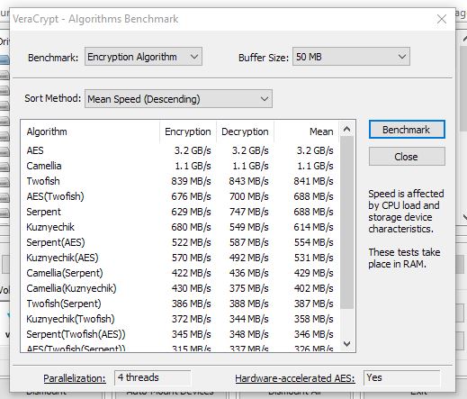

Veracrypt hat doch einen integrierten Benchmark, lass den mal laufen und lade den Screenshot hier hoch.
