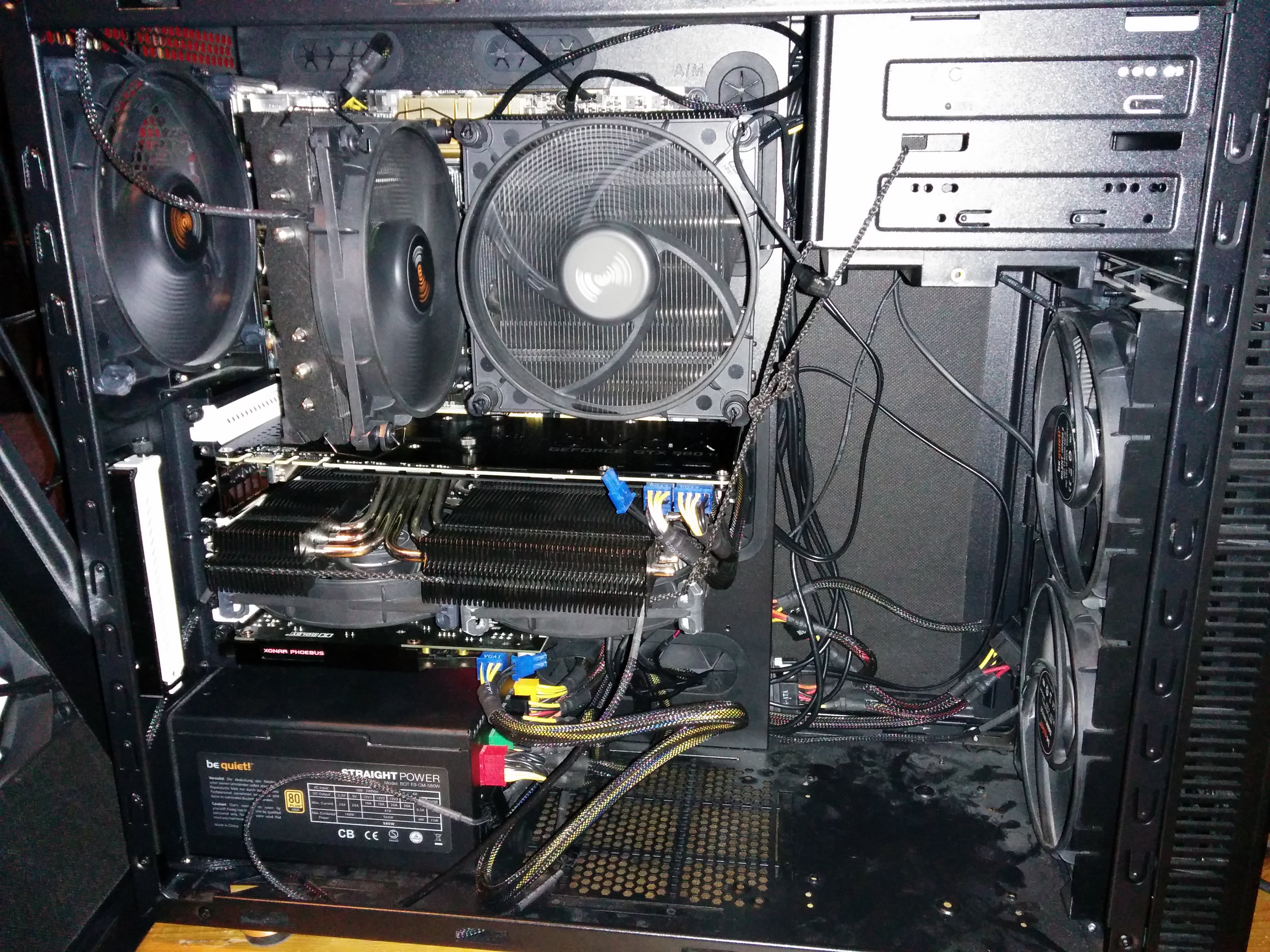

Ich bin mit meinen GPU-Temperaturen nicht ganz zufrieden und habe nun einiges versucht, aber es verbessert sich einfach nichts. Vielleicht habt ihr noch Ideen...
System:
Define R4
2x Silent Wings 2 140mm vorne rein
1x Silent Wings 2 140mm hinten raus (1000rpm)
EVGA 980 Ti SC+ (1424/3900) mit MK-26 und 2x Silent Wings 2 120mm (1500rpm)
Ich teste immer mit 15 min. Heaven Benchmark und checke dann per Afterburner die max. Temp der GPU.
Ich liste jetzt nicht alles auf, was ich schon ausprobiert habe, sondern exemplarisch den "krassesten" Fall.
Mit allen Lüftern auf 100% habe ich 68°C. Mein Ausgangswert sozusagen.
Nun habe ich zwei zusätzliche 140er Lüfter in Boden und Seite gepackt und habe ebenfalls 68°C.
In diesem sehr lesenswerten Test unterschiedlicher Gehäusebelüftung beim Define R3 ergibt dies aber einen Unterschied von 7°C bei der GPU (von 3 zu 5 Lüfter in derselben Anordnung).
Ich frage mich, weshalb sich bei mir überhaupt kein Unterschied ergibt?
