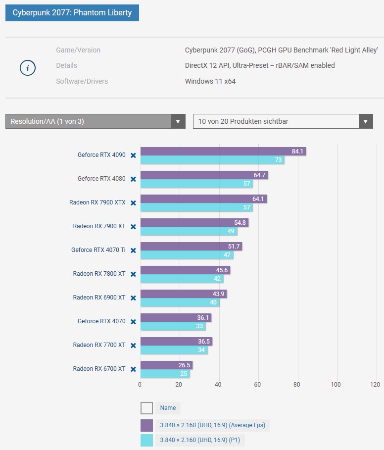

Brickey schrieb:
Ich benutze eine VR-Brille ... Budget mäßig kann ich bis 1k gehen ... Was würdet ihr als nächstes aufrüsten?
Mal überlegen ...
