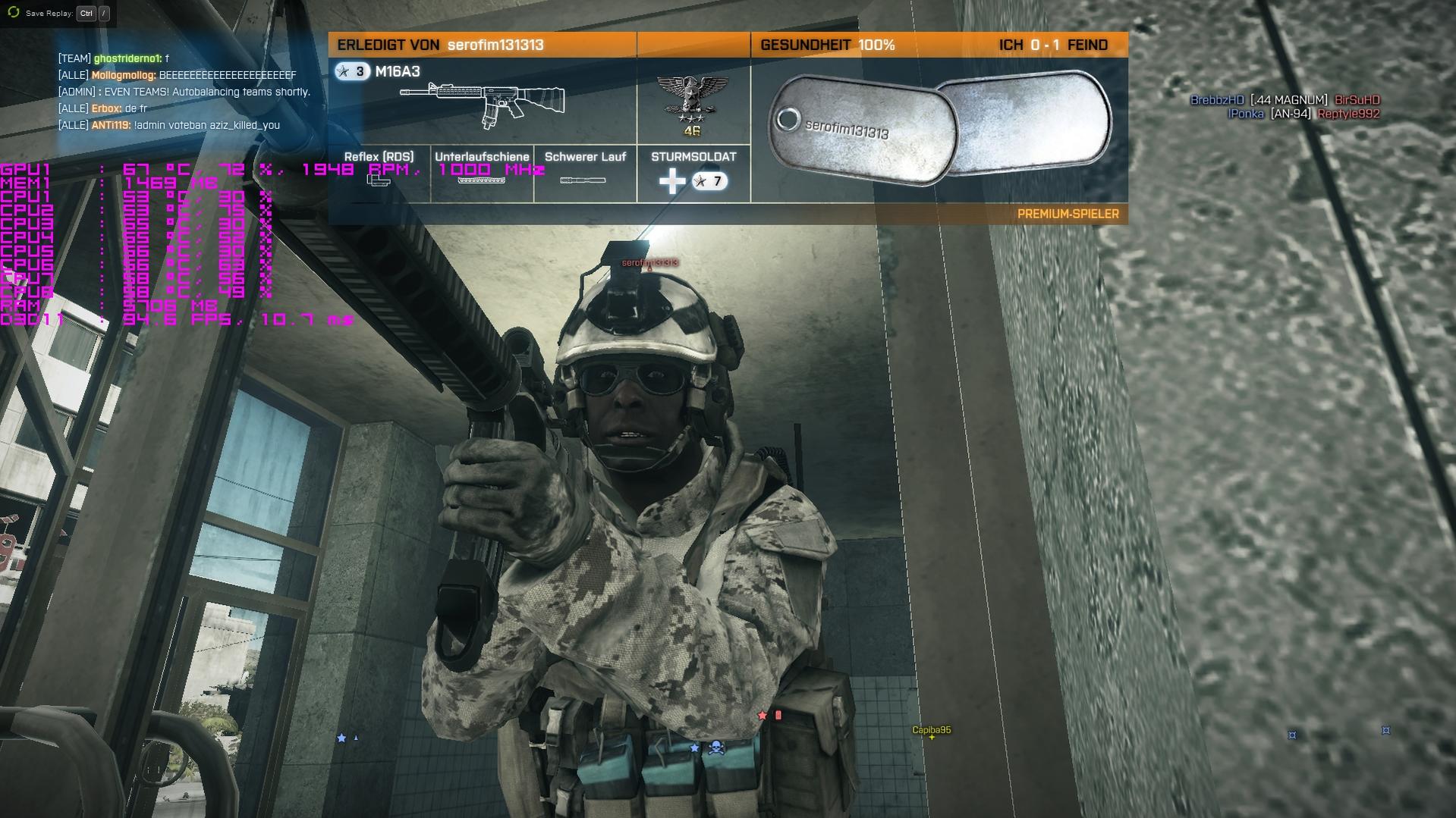

ich hab mal ne Frage zu dem Thema.
Ich hab einen i7 2600K @ 4Ghz, 16Gb Ram, AMD 7970 1Ghz.
Bei BF3 oder auch bei anderen Spielen sehe ich recht häufig das weder CPU noch GPU ausgelastet sind. Sollte eigentlich CPU und GPU nicht möglichst ausgelastet sein um mehr FPS zu erhalten?
Im Anhang befindet sich ein Bild.
Wie zu erkennen ist dümpelt die GPU bei etwa 72% rum und die CPU zwischen 50-75% bei in dieser Szene 95FPS.
Die FPS schwanken stark zwischen 80-160, jednachdem was für eine Szene.
Sollte eigentlich nicht GPU und CPU möglichst auf 100% laufen um mehr FPS zu erhalten?
oder ist das normal?
Nur zum verständiss, ich hab kein Problem damit. Ist mir neulich nur aufgefallen und frag mich halt ob es normal ist.

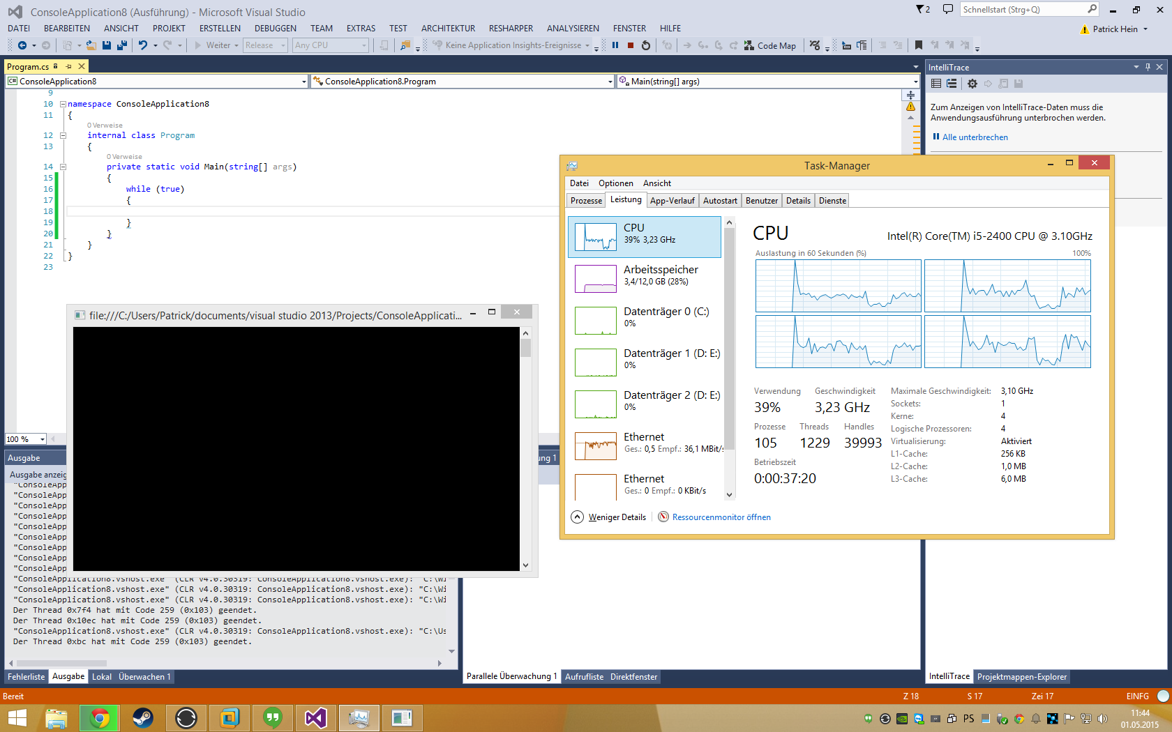

Der Scheduler des Kernels schiebt die Threads immer zwischen den Kernen hin und her (wieso weiß ich grad leider nicht).
Das sehr komplexe Programm das ich da gerade gemacht habe erzeugt einen Thread und lastet diesen komplett aus.
Im Task-Manager ist zu sehen, dass aber kein Kern voll ausgelastet ist, sondern jeden nur ein wenig (wenn man die anderen Programme die noch laufen ausblenden würde, etwa 25%).
Also die Anzeige der Auslastung ist lediglich ein Durchschnitt über einen kurzen Zeitraum (z.B. die letzte Sekunde). Wäre die Anzeige genauer, so würde man sehen, dass jeder Kern immer zwischen 100% und ~0% schwankt.

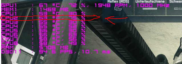

Also so ganz verstehe ich nicht wieso die CPU hier limitiert. In diesem Beispielt ist CPU 2 ja der Flaschenhals wird aber maximal "nur" zu 75% ausgelastet. Sollte das nicht ehr bei 85-100 % liegen, damit man sagen kann, dass die CPU wirklich limitiert?
das ist dei gesamtlast verteilt oder besser der schnitt aller kerne, man muss sich aber jeden einzelnen kern ansehen wie die auslastung dort ist.
ist einer oder 2 auf 100% bist du im limit, währedn die anderen 2 kerne nix zu tun haben, das liegt dann an der programmierung des spiels/programms
Ähh, genau das meine ich doch :D !
Kern zwei wird zu 75 % ausgelastet. Ich meine nicht die gesamt-durchschnitts Auslastung aller Kerne
Es handelt sich hierbei genau um den 2Thread, welcher Dank SMT/HT von Kern1 ermöglicht wird. Interessant wird so etwas auch, wenn man mal sein SMT/HT per UEFI/BIOS deaktiviert. Da kommt man vor lauter beobachten nicht mehr zum Daddeln ... ;)
