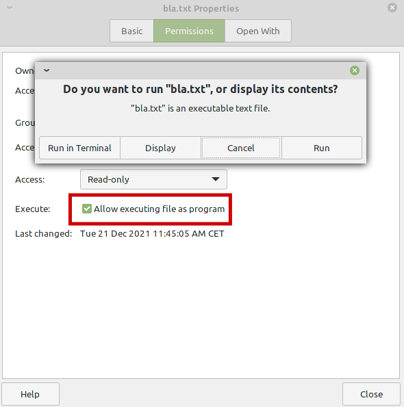

dann ist das executable flag gesetzt. einfach wegnehmen (rechtsklick im datei-manager oder "chmod -x bla.txt" in der konsole), dann wird die datei ohne abfrage angezeigt.

Und zu meinem Einwurf wegen dem Dateisystem: ich vermute die externe Platte nutzt FAT oder NTFS, das sind Dateisysteme die die Unix-Berechtigungen nicht abspeichern können, daher kann man die auch nicht ändern. Die können nur über Einstellungen beim Mounten für alle Dateien vorgegeben werden.
NTFS unterstützt die rwx-Rechte von Linux/Unix nicht. Default werden daher von den NTFS Treibern die Dateien immer mit allen Rechten "angeboten".
