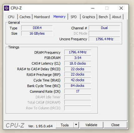

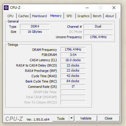

Läuft denn der RAM mit der entsprechenden Taktung per DOCP ?
Kein vernünftiger CPU Kühler?
Der RAM ist für eine AM4 Plattform leider auch nicht gerade die optimale Wahl aufgrund der Bestückung.
Steckt der RAM in den richtigen Slots (A2 und B2)?

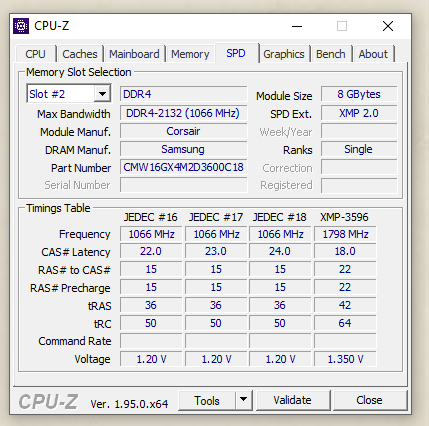

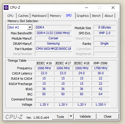

Am besten mal Screens von CPU Z Reiter Memory und SPD zeigen.

@ergibt Sinn RAM läuft laut CPU-Z mit 1795MHz
@PCTüftler RAM ist in A2 und B2, siehe Anhang CPU-Z, NVMe im oberen Slot
