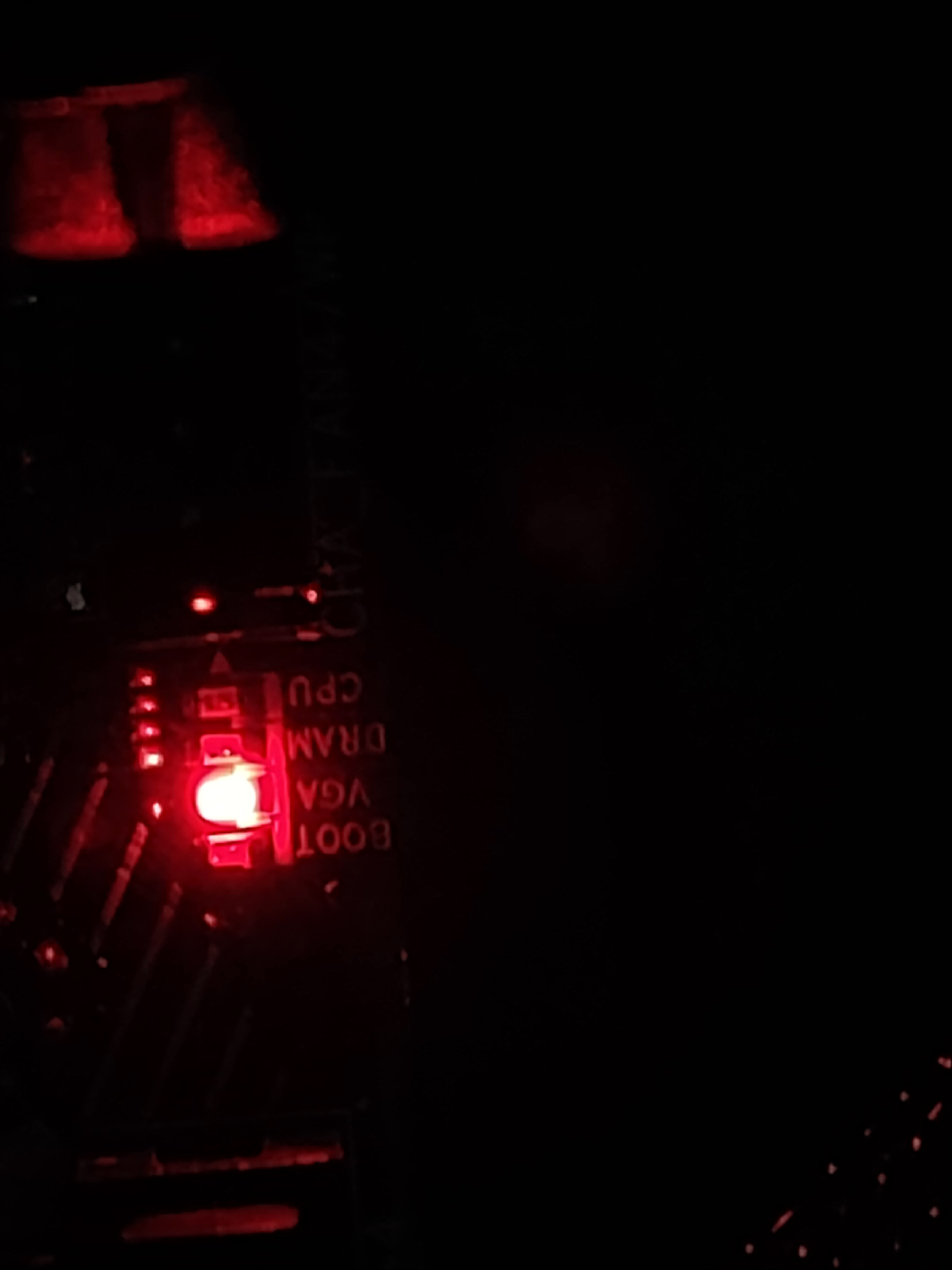

Hallo zusammen, ich habe ein Asrock B550M Pro4 Mainboard und eine RTX 3050 Gaming X, nun wollte ich fragen wieso auf meinem Mainboard die VGA Leuchte blinkt? Die Grafikkarte läuft, lächtet etc. Sie ging auch noch in meinem alten MINI Gehäuse, doch seit ich auf das Sharkoon TG5 Pro RGB gewechselt bin, habe ich dieses rote Lämpchen dass bei VGA aufläuchtet auf dem Mainboard und wenn ich den Computer starte bekomme ich eine Meldung die mir anzeigt ich müsse meinen Computer reparieren und so also ein bluescreen, jedoch kann ich da nichts drücken. Weiss jemand vielleicht woran das liegen könnte?

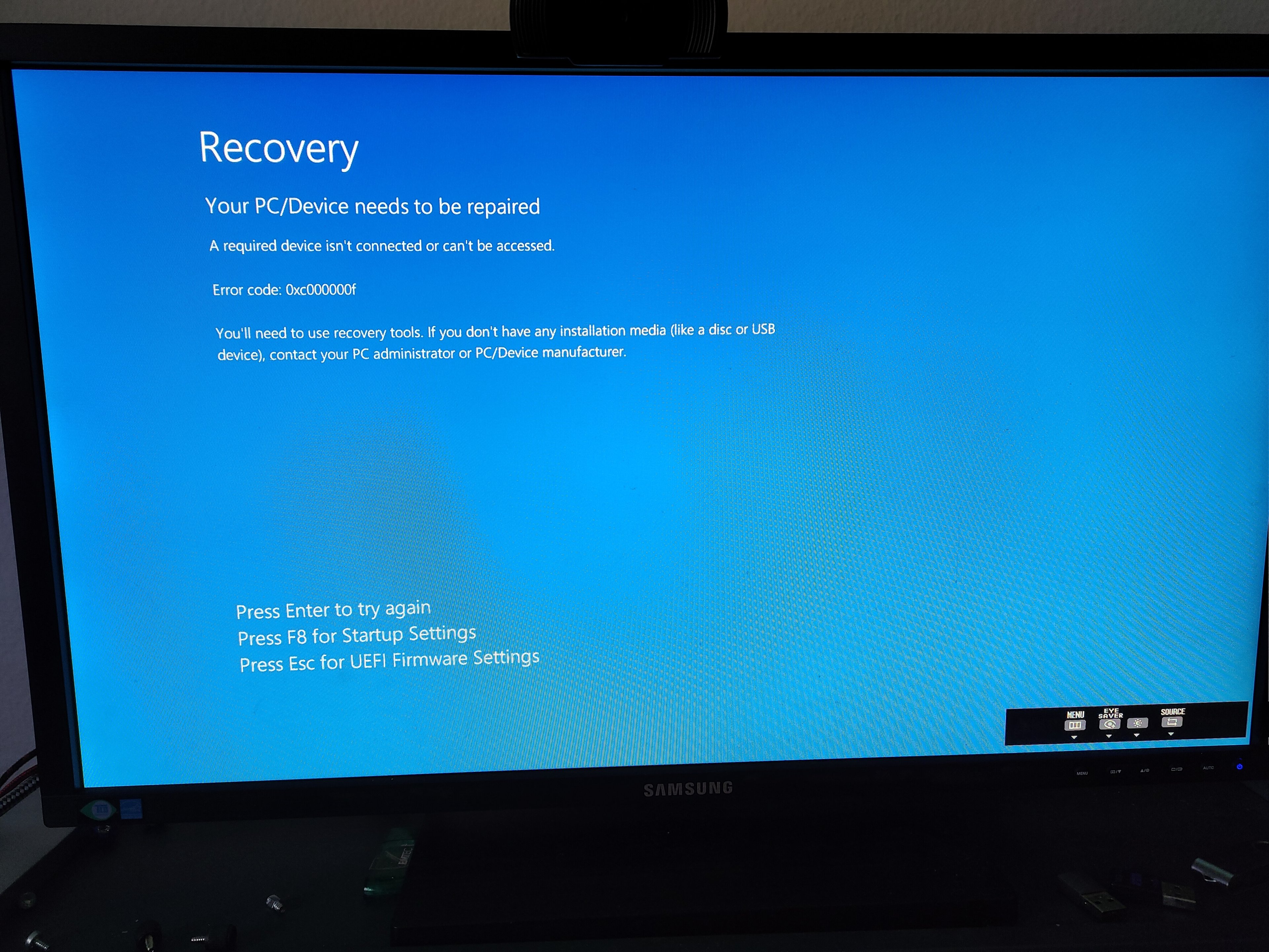

Mach Mal ein Bild von der Fehlerbeschreibung bzw Nachricht. Eventuell ist das eine andere Baustelle.

Ja ich bin mit allen Teilen in ein neues Gehäuse gezogen. Das Mainboard gibt keinen Piep code, kein Ton nur das leuchten. Das mit dem neu einbauen und so hab ich schon versucht leider ohne Erfolg, im Mini Gehäuse hat es so einwandfrei geklappt im neuen nicht.
Im Recovery screen kann ich nichts machen, egal was ich drücke nichts passiert.
EDIT: Nach ca 1 Min schaltet PC automatisch aus
kein RAM eingebaut oder nur fürs Foto raus?
Bitte mal nachsehen ob der große mainboardstromstecker richtig drin ist - sieht leicht verkantet aus an der stelle wo er mit dem kleinen zusammengeklickt ist.
Es sind 2 RAM Riegel verbaut, man muss nur ordentlich ins Foto zoomen.
Versuch mal mit nur einem RAM Riegel zu booten. Noch ein Tipp: die RAM Riegel gehören idealerweise in die Slots 2 und 4.
0xc00000f --> Boot-Dateien beschädigt, fehlen oder können nicht gefunden werden.
Auf welchem Laufwerk ist Windows installiert? Ist das eine m.2 SSD, eine normale SSD oder eine HDD? Bei SSD und HDD alle angeschlossenen Kabel überprüfen und schauen, ob du sie im Bios siehst.
Ah, hat mich mein schlechtes Kontrastsehen getäuscht. sind tatsächlich welche drin aber falsch gesteckt in 1+2 statt 2+4. Muß jetzt nicht das ursächliche Problem sein.
Ist das Fullscreen Logo vom Bios deaktiviert um dort vielleicht Fehlermeldungen erkennen zu können? Sind alle Laufwerke wieder so angeschlossen wie vorher?

Ram war drin und alles sass perfekt, hab ein CMOS reset gemacht und dann gings komischerweise, wüsste gerne woran es lag
