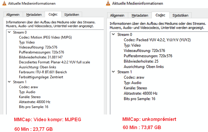

Ok, dann sind die 70GB bei jans07 aber entweder tatsächlich unkomprimiert oder da ist noch was anderes faul. Wobei es eigentlich nicht sinnvoll sein dürfte unkomprimiert zu speichern, denn ich denk die Box wird immer komprimieren um das überhaupt über Firewire übertragen zu können. Ein unkomprimiertes Speichern verbessert daher die Qualität nicht.PHuV schrieb:Das oben gezeigte Video erzeugt für ca. 75 Minuten ungefähr 17 GiB, daß paßt ungefähr mit oberer Angabe.
Mit 70GB unkomprimiert habe jetzt Probleme. In MMCap habe MJPEG statt unkomprimiert ausgewählt, und hier Vergleich:
Habe beide gleichzeitig abgespielt und auf ersten Blick sehe keine Unterschiede.
Als nicht Profi, ist mir schwer tatsächliche Unterschiede zu sehen. Deswegen werde ich MJPEG bevorzugen.
Was bedeutet bei MJPEG: Decodiertes Format Planar: 4:2:2 full scale. Liefert bereits ADVC 4:2:2 oder wird es durch MMCap zu 4:2:2 umgewandelt?
Ich habe aber festgestellt, nachdem ich ab jetzt mit S-Video aufnehme, zwischen Audio und Video sind zeitliche Differenzen. Nach 4:30 Minuten läuft Audio schon mit ca. 5 sec Verspätung zu Video.
Bei Aufnahmen mit Komponenten-Video habe keine Differenzen bemerkt.
Während der Aufnahme, mit S-Video, sieht man aber in MMCab-Fenster noch keine Differenzen, erst beim Abspielen.
Bin ich noch nicht ganz sicher, ob beim Codec MJPEG auch Differenzen entstehen. Werde heute noch testen.

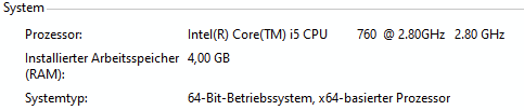

Ist mir klar, dass mein PC (BJ=2010!!) nicht stark genug ist, aber was braucht man um unkomprimierte Videos bearbeiten zu können.
Nehme an, Pinnacle ist für Dateien, die mehr als 2-3GB/1Stunde haben, ungeeignet., oder?
Bin auch nicht sicher, ob die nächste Version "Studio 23" kann es größere Videos zu importieren.
Ich bin bereit gute Software zu kaufen, aber es sollte mit Videos ab 10GB/1Stunde auch umgehen können.
Möchte auch besseren PC zu kaufen, wie stark sollte CPU und wie groß RAM sein?

Kommt auf Dein Budget an. Sollte min. ein 6 Kerne 12-Threads sein, wenn Du viel und schnell recodieren willst eher 8-10 Kerne. Min 16 GB Ram, 32 sind besser. NVMe SSD fürs Schneiden ist super, aber eine gute SSD wie eine Samsung Pro ist auch ok fürs Aufnehmen und Schneiden.

Das müsste schon von der Box als 4:2:2 kommen und wie gesagt vermutlich auch bereits als MJPEG komprimiert, weshalb das unkomprimierte gar nicht anders aussehen kann weil es nur nachträglich entpackt wurde.jans07 schrieb:Habe beide gleichzeitig abgespielt und auf ersten Blick sehe keine Unterschiede.

Das mit dem Ton wundert mich ein wenig, denn das ist ja mit eine der Stärken der Box dass sie Audio selber mit aufzeichnet und nicht auf eine externe Soundkarte angewiesen ist. Bei zwei getrennten Devices war das oft ein Problem dass das auseinander gelaufen ist.
Was mir aber an deinen Screenshots mit den Medieninformationen auffällt ist das einmal 31FPS und einmal 25 FPS drin stehen... evtl. läuft da etwas falsch und daher entstehen die Differenzen zwischen Video und Audio.

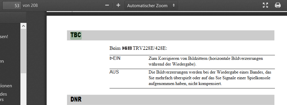

jans07, welches Hi8-Gerät hast Du genau? Manche Geräte haben TBC dabei
https://www.sony.de/electronics/support/res/manuals/3087/30879195M.pdf Seite 53
Dann unbedingt einschalten und per DIP-Schalter am ADVC aktivieren.

Nah, bloß nicht. Je länger die Kette bei Analog, umso schlechter wird das Signal und erhöht die Fehlerrate bzw. Probleme enorm.
Dann vielleicht lieber in den sauren Apfel beißen, den oben erwähnten Recorder gebraucht kaufen, und wenn Deine Arbeiten erledigt sind, wieder verkaufen. Wie bereits gesagt, Du allein bestimmst den Wert der alten Aufnahmen, sprich was es Dir wert ist, sie zu retten. Wenn es wirklich wichtig ist und Du entsprechenden Aufwand reinsteckst, solltest Du eben auch entsprechend investieren, damit was gescheites dabei rauskommt.
