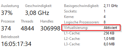

Ob die Virtualisierung aktiviert ist, siehst du im Taskmanager unter Leistung:
So sieht es zumindest unter Windows 10 aus. Wie es mit Windows 11 aussieht? Keine Ahnung.

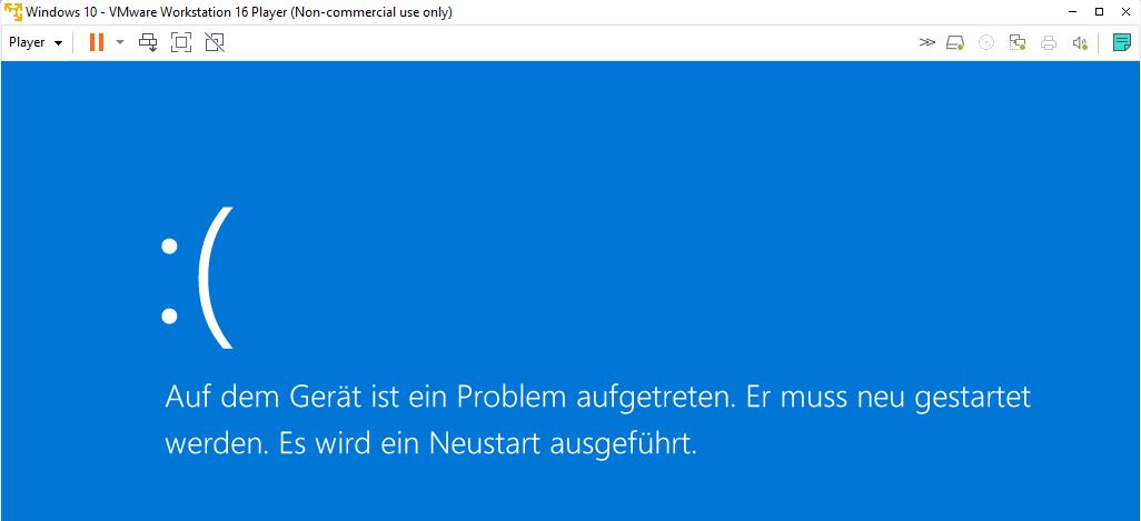

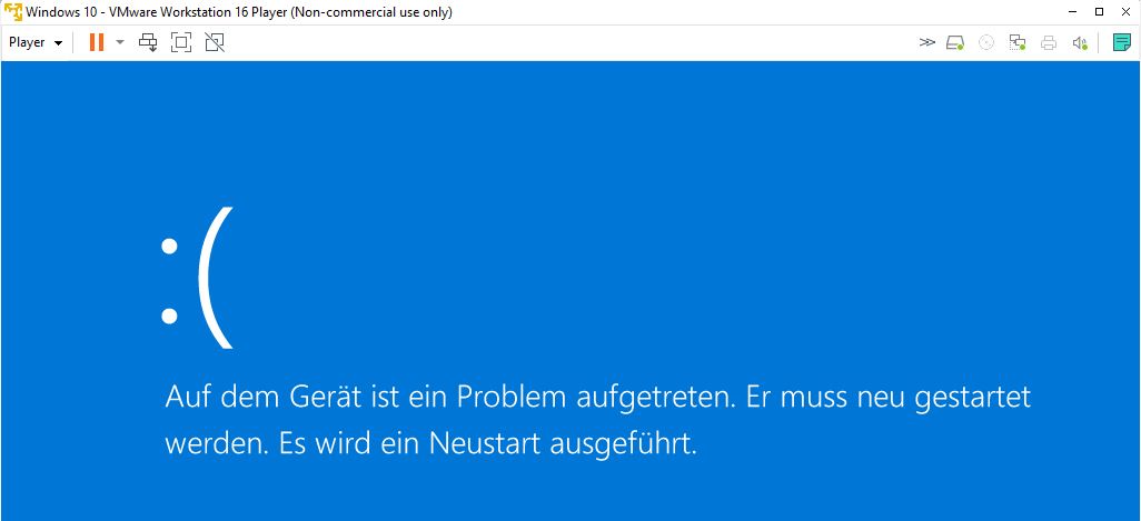

Leider treten auch mit VMWare massive Probleme auf, und zwar im Zusammenhang mit dem Update "Kumulatives Updates für Windows 10 Version 22H2 für x64".
Bei der Meldung "Updates werden verarbeitet (30% abgeschlossen)" erfolgt ein automatischer Neustart.
Während des Bootvorgangs kommt plötzlich ein "Bluescreen" mit der Fehlermeldung "auf dem Gerät ist ein Fehler aufgetreten. Er muss neu gestartet werden".
Nach einem erneuten Neustart kommt die nächste Fehlermeldung: "die Updates konnten nicht abgeschlossen werden. Die Änderungen werden rückgängig gemacht"
Diese virtuellen Maschinen sind jetzt schon so viele Jahre auf dem Markt. Und trotzdem scheinen sie noch nicht ausgereift zu sein. Sehr ärgerlich!
Was sagt denn die Ereignisanzeige von Windows und die VMware Logs im Verzeichnis wo die VM liegt? Welchen Fehlercode zeigt der Bluescreen genau an? Ansonsten einfach mal nach der KB-Nummer des Updates und bekannten Problemen suchen.
