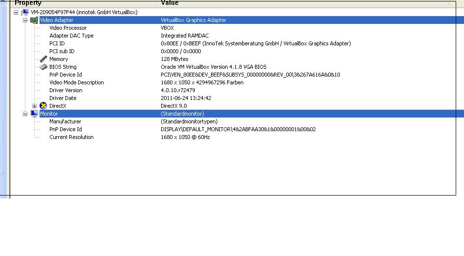

Laut SIW funktioniert die im Gast wohl auch :siehe Bild
