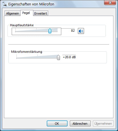

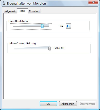

Habe in den Einstellungen alle Häkchen gesetzt, Mikropegel voll auf, Boost an. Ich kann auch in den besagten Programmen meine Stimme aufnehmen und verwenden, aber das Ergebnis wäre bei einer simultanen Wiedergabe viel besser, Stichwort "Intonation" und Timing.

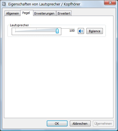

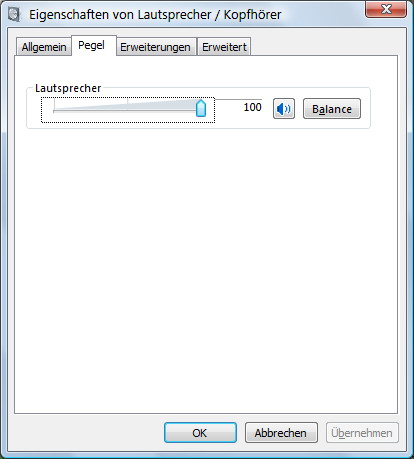

Habe mittlerweile festgestellt, dass Dell nur einen schlechten, abgespeckten Treiber bereitstellt, welcher keinerlei Einstellungsmöglichkeiten bietet um die Wiedergabequellen zu konfigurieren. Wie man weiter unten sehen kann, kann ich nur die Lautsprecherlautstärke einstellen, nicht aber die Mikrofonlautstärke, oder die vom Lineout oder CD.

Hatte ich oben schon geschrieben. Mikro ist an, in der Config ist der Pegel auf 80-100, Mikroverstärkung auf +20dB. Ich kann mit dem Mikro auch meine Stimme aufnehmen und dann wiedergeben, das funktioniert wunderbar. Ich möchte mich aber beim Singen selber hören.

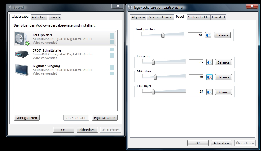

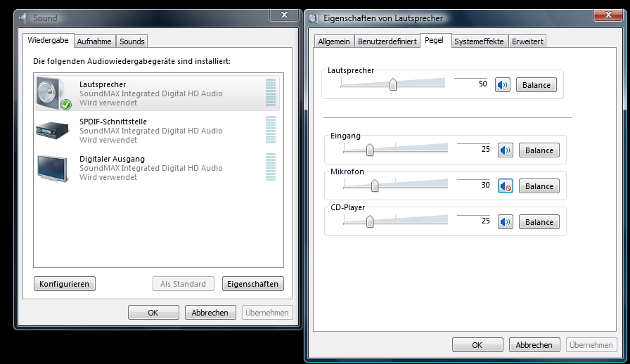

Ich weiß nicht ob ich dich 100% richtig verstanden habe, aber sieh mal in deinen Einstellungen nach:
# Rechte Maustaste über dem Lautsprechersymbol im Systray (neben der Uhr)
# Wiedergabegeräte auswählen
# Nun Lautsprecher auswählen und auf den Button Eigenschaften
# Dann im neuen Fenster auf die Registerkarte Pegel klicken
# Im Screenshoht sieht du bei mir unter Mikrofon einen Pegel von 30 und rechts davon ein kleines Lautsprechersymbol das bei MIR ausgeschalten ist
Du müsstest dieses Symbol anklicken / aktivieren. Nun solltest du auch schon ohne Programm sofort das auf Kopfhörer / Boxen hören was du in dein Mikrofon sprichst. Auch während dem Abspielen / Aufnehmen von Musik sollte dies klappen.
Viel Glück
Gruß Europe

@Europe: Dort habe ich nur den Pegel für die lautsprecher, mehr nicht, keinen für das Mikro

Mmmh... schade.
Bei mir wird im SoundMAX-Treiber der auch im SysTray läuft unter Wiedergabegeräte unter Anderem auch das Mikrofon angezeigt.
Liegt dann wohl am Treiber.
