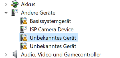

Habe hier ein Vivobook T3300k oder auch Slate 13 genannt, von ASUS. OS ist Windows 10 Enterprise. S mode wurde deaktiviert.
Alle Treiber vom Hersteller installiert. Keine Utilitys. Dennoch tauchen im Geräte Manager folgende Punkte auf:

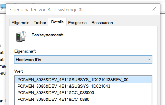

Über die Hardware ID konnte ich leider nicht viel finden. Vielleicht hab beiläufig noch jemand einen Tipp, welchen Strang der ID am besten für die Suche geeignet ist.

8086 ist jedenfalls die VID von Intel und wenn man sich geschickt anstellt, findet man auch, die PID im Netz.
Es ist der Intel(R) GNA Scoring Accelerator module PCI Driver

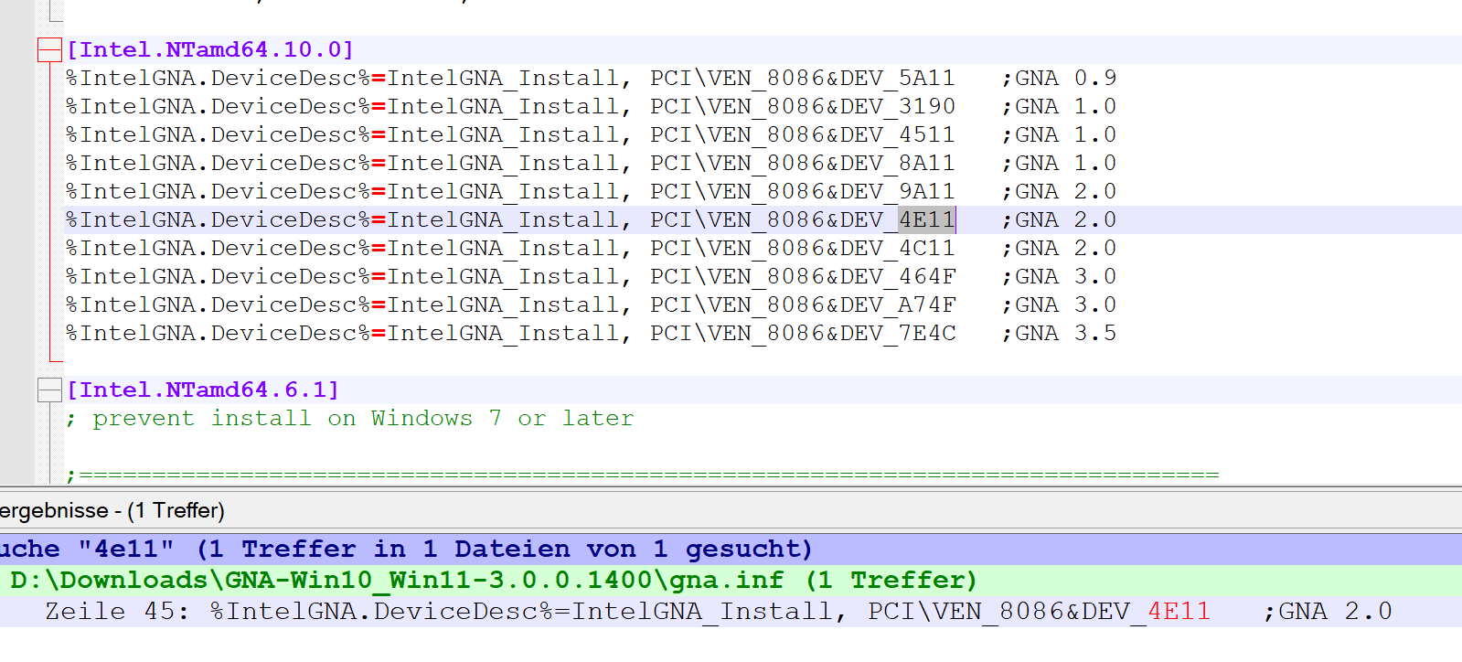

Ich habe mal einen der Treiber geladen und die Inf auf deine PID durchsucht und siehe da.
Grad gesehen, da ist noch ein ACPI Gerät ohne Treiber. Wenn du dazu nichts findest. Einfach die Treiber Disk vom Hersteller einlegen (oder alle Treiber herunterladen) und einfach mal eine Suche mit einem Tool wie Agent Ransack drüber laufen lassen (String Dev_346F), dann solltest du auf den relevanten Treiber stoßen. Das Vorgehen kann ich generell empfehlen, sollte man online wirklich gar nichts zum Gerät finden.

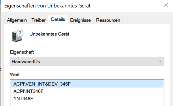

Wie würdest du bei ACPI\INT346F\0 suchen??
Reaktionen: RAMSoße
Danke. Da Firmenumgebung, schwierig mit Programmen von Drittanbietern. Guck ich mir aber auf jedenfall an.
Edit: ich komme da auf Intel GPU Treiber. Leider gibt die Suche nicht viel her. Also ist eher eine Vermutung. Diese sind aber bereits installiert...mhhh

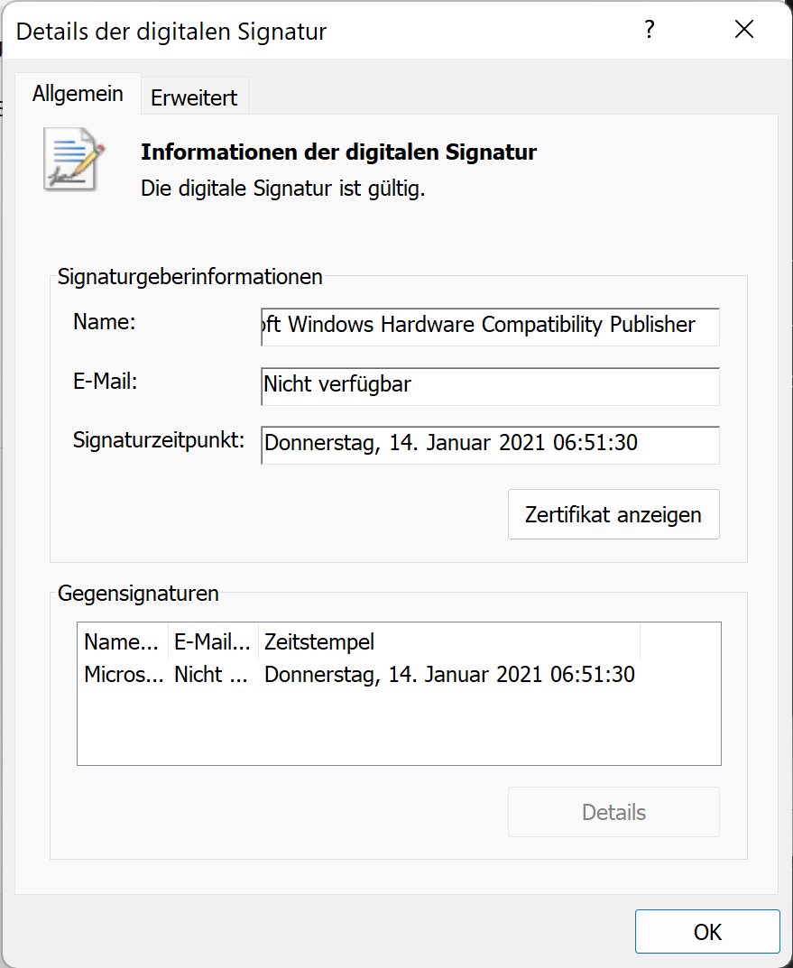

Die Treiberdateien sind tatsächlich hierin enthalten https://download.lenovo.com/consumer/mobiles/4gd7020f45ef10c0.exe
Führst du das Setup aus, kannst du "nur extrahieren" wählen. Zur Installation würde ich dann auf die "\20221802.13533645\iactrllogic64.inf" zeigen.
Der Treiberkatalog hat eine gültige digitale Signatur.
Ich vermute, dass der Treiber bei ASUS im Webcam Treiber enthalten ist.
Edit: Die für Windows 11 angebotenen Camera Treiber enthalten die relevanten Treiberdateien. Für Windows 10 bietet ASUS diese Treiber auf seine Webseite nicht an, das erklärt warum ich ihn vorhin nicht gefunden habe. Ich weiß schon, warum ich bei denen nichts mehr kaufe :D.
https://dlcdnets.asus.com/pub/ASUS/...Camera_DCH_Intel_Z_V62.22000.1.5841_24440.exe
Ich vermute der funktioniert unter Windows 10 genau so wie unter 11, der Kernel beider Systeme ist ja identisch.
