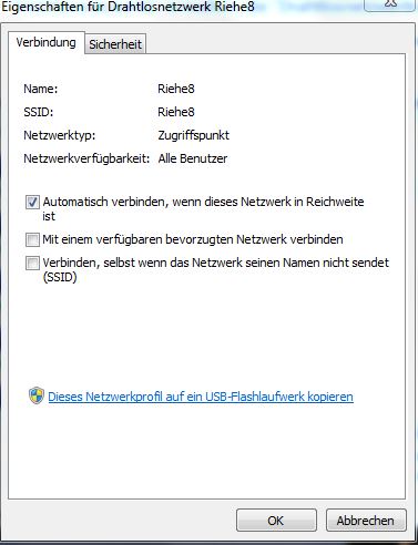

Es gibt unter den WLAN Netzwerkverbindungen 3 Einstellungen:
1. Automatisch verbinden
2. bevorzugtem Netzwerk
3. ohne SSID
Ich würde alle 3 Varianten austesten. Die erste scheidet aus. Das Netzwerk was kein Internet liefert muss in jedem Fall gelöscht werden, sonst fällt das System immer wieder darauf zurück.
