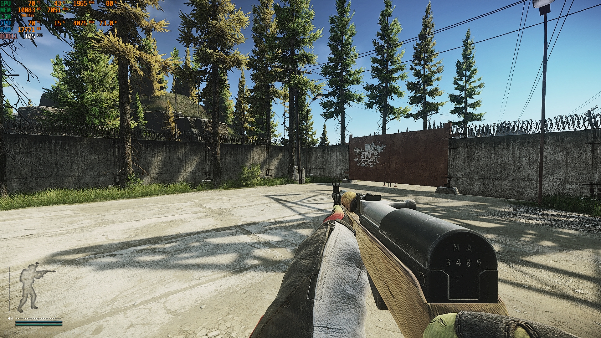

Hier also Beispiel 1:
1300 Mhz, 72 FPS ⠀ ⠀ ⠀ ⠀ ⠀ ⠀ ⠀ ⠀ ⠀ ⠀ ⠀ ⠀ ⠀ ⠀ ⠀ ⠀ 1950 Mhz, 76 FPS
Das würde ja eindeutig für ein CPU Limit sprechen, wenn ich das richtig interpretiere? Warum ist die GPU jedoch trotzdem dauerhaft auf 99% Auslastung? Ergibt das Sinn? Wenn ich den Takt fast um 50% erhöhe aber nur 4 FPS gewinne, dann ist das doch CPU Limit oder nicht?! Oder: ist die linke % Zahl gar nicht die GPU Auslastung sondern die Speicher Auslastung? Habe ich immer falsch geguckt??

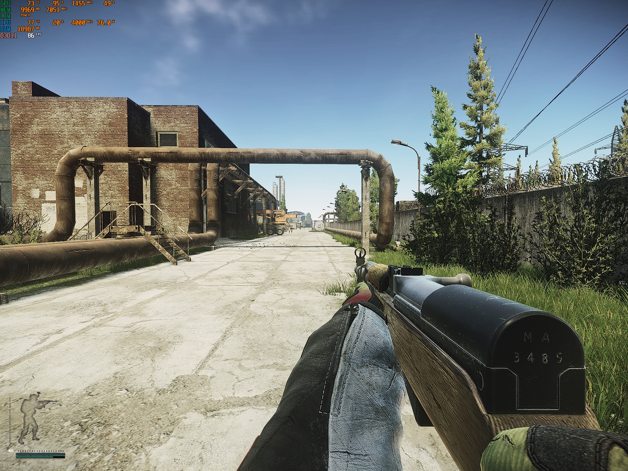

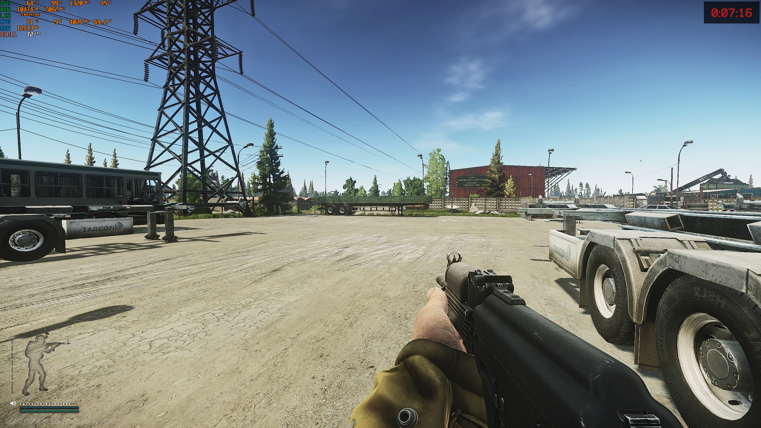

Aber jetzt wirds noch besser. Beispiel 2:
1860 Mhz, 76 FPS⠀ ⠀ ⠀ ⠀ ⠀ ⠀ ⠀ ⠀ ⠀ ⠀ ⠀ ⠀ ⠀ ⠀ ⠀ ⠀ 1755 Mhz, 82 FPS
Hä???? Weniger Takt und mehr FPS? Wie geht sowas?
Gleiches hier:
1845 Mhz, 75 FPS ⠀ ⠀ ⠀ ⠀ ⠀ ⠀ ⠀ ⠀ ⠀ ⠀ ⠀ ⠀ ⠀ ⠀ ⠀ ⠀ 1695 Mhz, 79 FPS

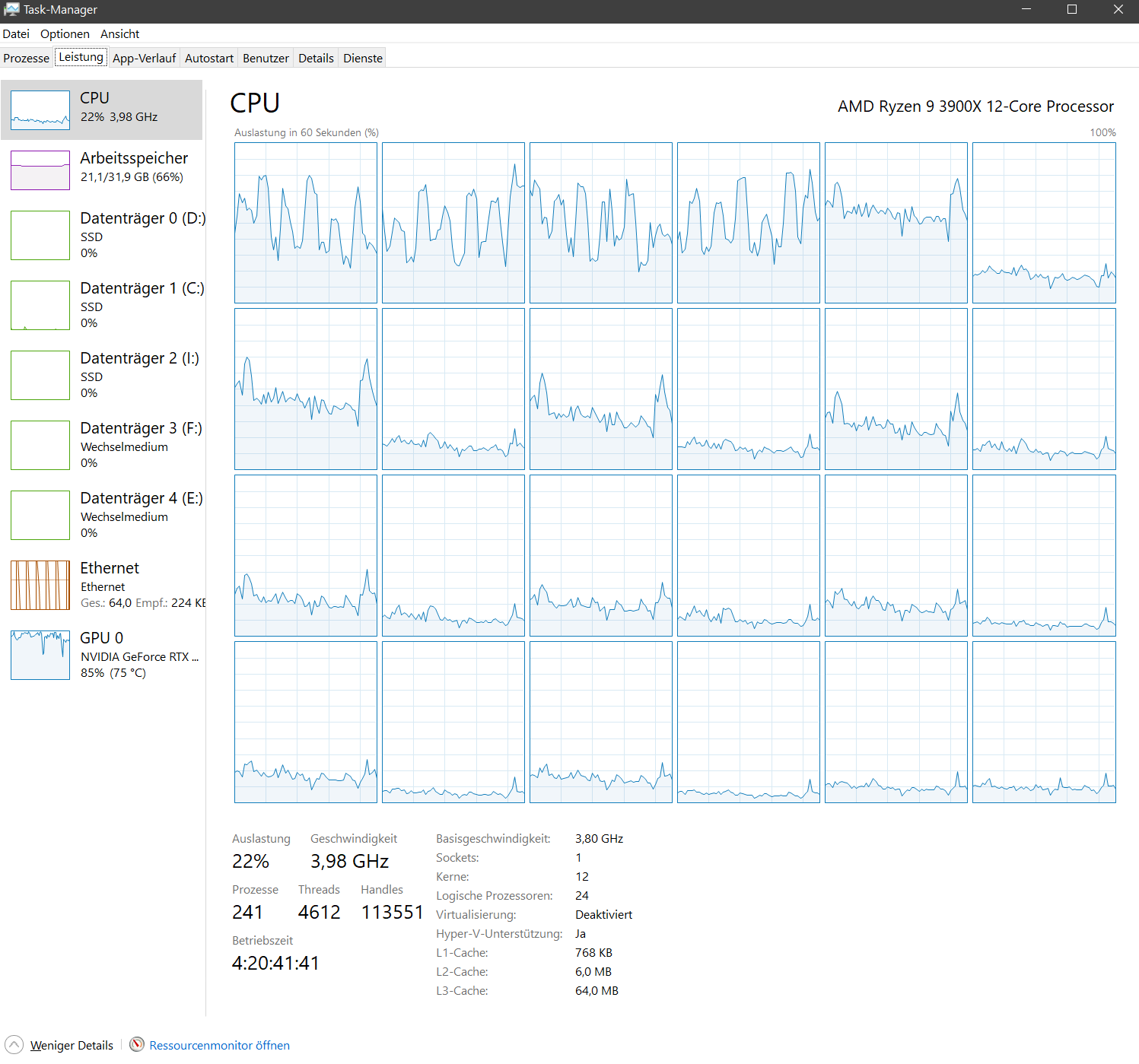

E: achso, hier noch die "CPU Auslastung" im Task Manager. Macht das irgendeinen Sinn, dass die Kerne gar nicht zu 100% ausgelastet sind? Ich versteh das alles nicht. :confused_alt:
Bringt dir quasi nichts, erst recht nicht im Taskmanager. Aber selbst wenn du dir die Threads einzeln in Afteburner anzeigen lassen würdest bekommst du da nichts verwertbares raus.

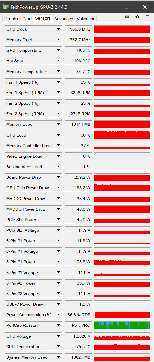

zudem auch mal mit GPU-Z den Hotspot der Graka checken.
Was bedeutet das? Und wie geht das? Gefunden.
In GPU-Z den Sensor Tab anwählen, da gibt es dann einen Hot Spot Wert. Das ist einfach der Heißeste Sensor der Graka.

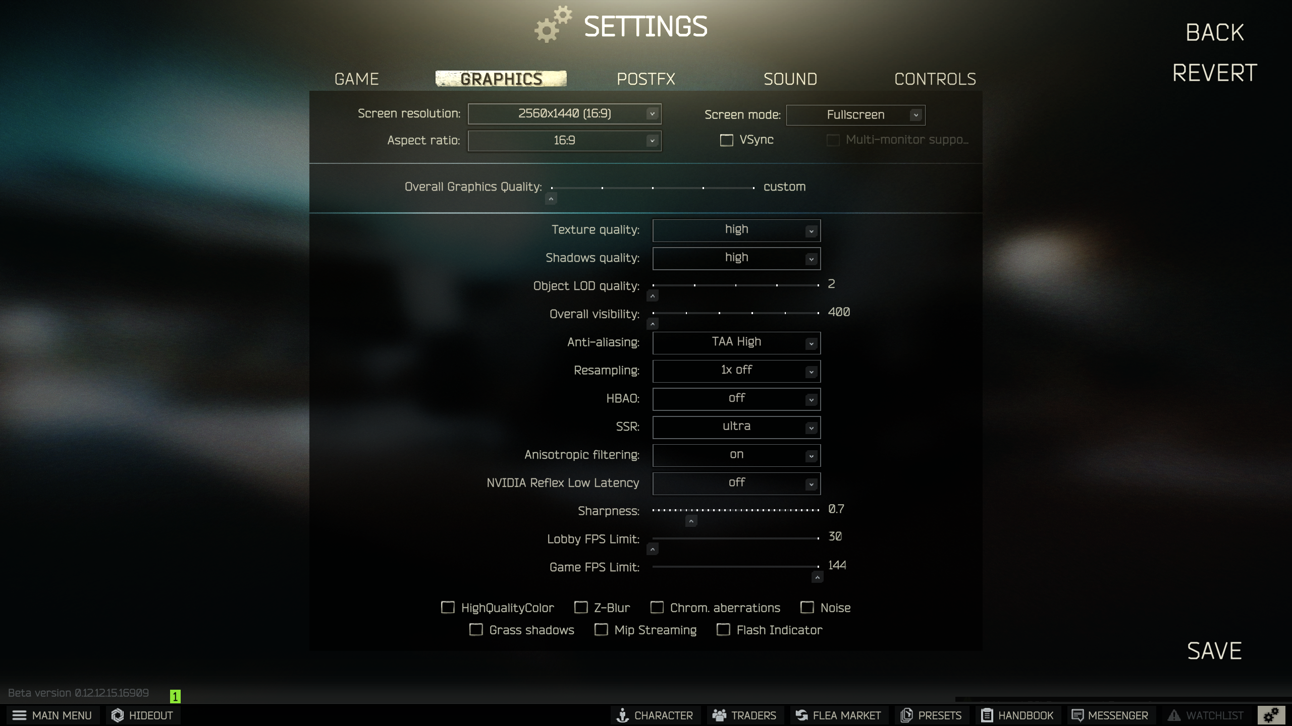

Meine Settings:
107° Hotspot klingt jetzt irgendwie nicht geil?! Ist das das Problem für die Lüfter? Auch wenn hier nur - wie richtig in Afterburner eingestellt - 25% Lüftergeschwindigkeit angezeigt wird, laufen die Lüfter dennoch auf 100%.
Wenn ich Temp/Power Limit auf 0% zurück setze, geht der Hotspot direkt von 107 auf 95° zurück. (beim spielen auf ~101°)
Ist was mit meiner GPU nicht richtig? Wie gesagt, das war am Anfang in den ersten Monaten NICHT so.
Wofür spricht das?!
Ja, ab 105°C hast du Notlauf, was sogar über den einstellbaren 100% liegt.
Da sollte neue WLP drauf.
Auch wenn es im Forum immer wieder falsch behauptet wird, solltest du die Einzelauslastung der CPU Threads einfach ignorieren.
Es kann auch ein CPU Limit vorliegen, ohne dass bei einerm der Threads je 100% angezeigt wird.
Teilweise schiebt Windows die Last so schnell von Thread zu Thread, dass es limitiert, ohne dass man es in der Anzeige sehen kann.
Power kann aber nicht sein?! Ich habe selbstverständlich alle Stromanschlüsse angeschlossen und ein 650W Dark Power Pro 11. Oder denk ich hier falsch?
Die Hersteller lassen ihre GPUs und CPUs inzwischen meist ins Powerlimit laufen.
Das hat nichts mit deinem Netzteil zu tun. Wenn das Netzteil nicht reichen würde, würde der PC aus gehen oder abstürzen.
Absolut nicht!
dauerhaft 99% GPU Auslastung -> GPU Limit
aber die CPU taktet auch bei 1080p und 45% GPU Auslastung nicht höher -> CPU Limit
Warum sollte der CPU Takt auf ein CPU LImit hindeuten?
Dazu würde ich gerne ein Beispiel sehen. Hast du zufällig einen Link parat?
