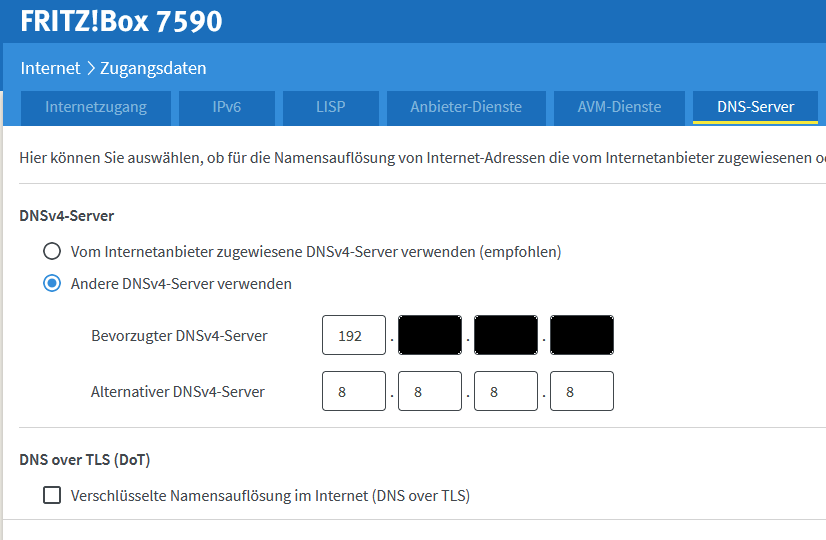

cloudman schrieb:
Nein er meint DNS für das lokale Netz.
Pihole der use case.
Das geht genauso, hab ich selbst gerade umgestellt um das zu testen. Jacke wie Hose und wenn das Pihole mal ausfällt, sollte die Fritte auf den 2. Eintrag zurückfallen. So sollte es ja gedacht sein, oder nicht? Trägt man es unter den Netzwerkeinstellungen bei DHCP als DNS ein, hat man ja gar keinen DNS-Server mehr, wenn das Pihole mal down sein sollte. Ansonsten weiß ich nicht was Du mit "lokale Netz" meinst, alles was an der Fritz!Box hängt ist lokales Netz...

@DarkSoul
Nein das ist nicht egal, ist der PiHole down, haben gibt es im lokalen Netz keine Namensauflösung mehr, weil die Hosts nichts von einem zweiten DNS im Netz wissen. Das was du zeigst ist der DNS für‘s WAN. Die Hosts wenden sich bei Adressen im lokalen Netz direkt an den Pihole, liegt die Adresse außerhalb des lokalen Netzes, wenden sie sich an den Router, der die Anfrage zum Pihole schickt, welcher sich dann an die WAN DNS Server wendet. Cloudflare, Google, bspw.

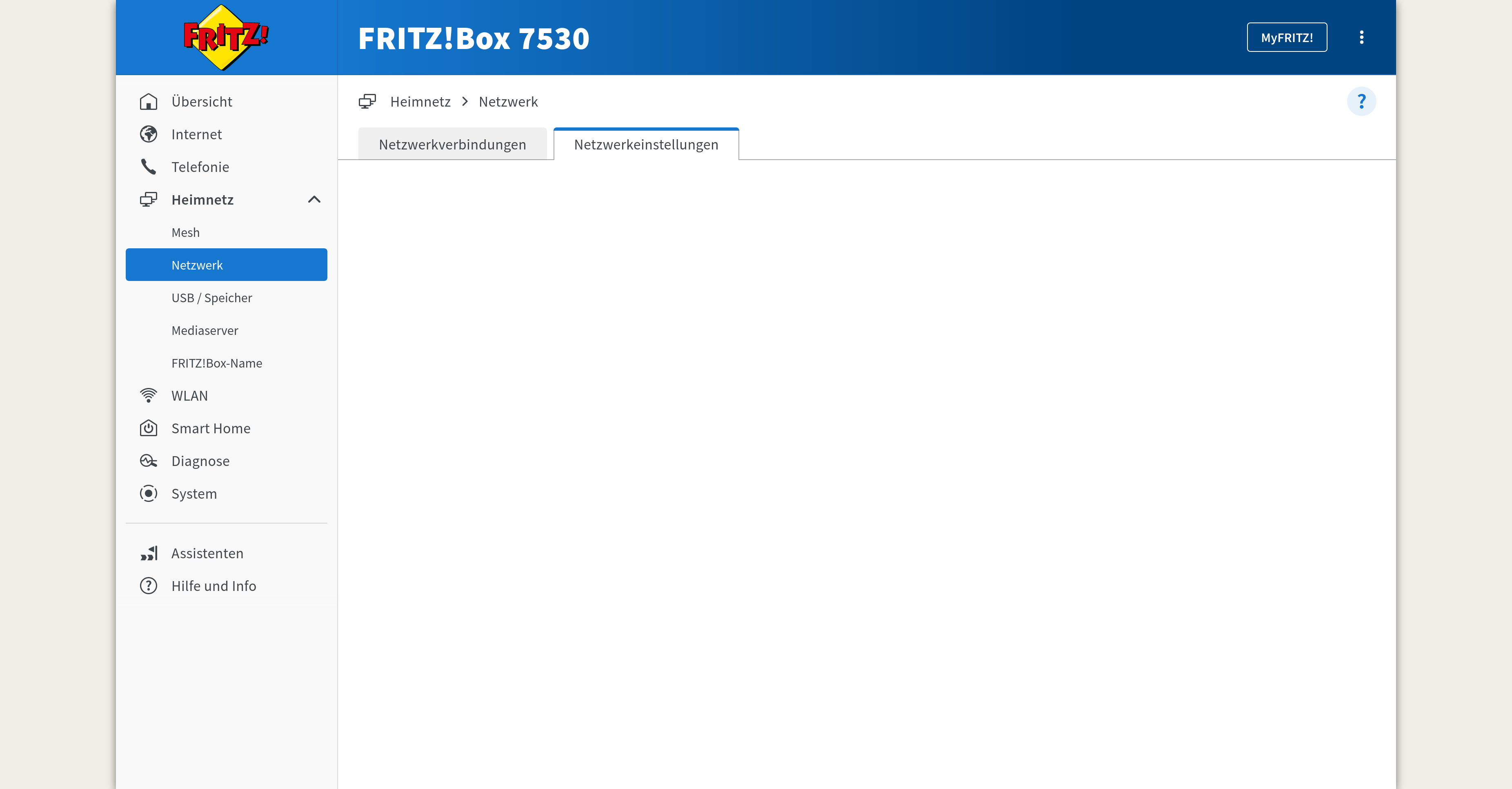

Hat noch wer das Problem das mit Firefox die Seite Heimnetz->Netzwerk->Netzwerkeinstellungen nicht richtig lädt?
Mit Chromium hab ich keine Probleme

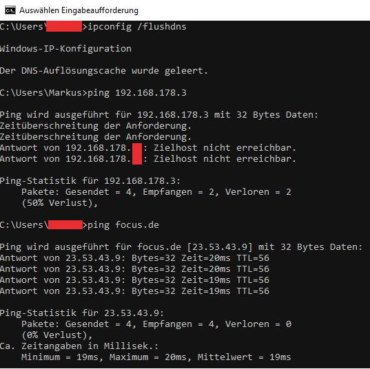

Falls das stimmen würde, dürfte müssten meine Hosts jetzt nicht mehr in der Lage sein Domains aufzulösen. Was nachweislich nicht stimmt, ergo wird der zweite konfigurierte DNS-Eintrag (8.8.8.8) genommen (192.168.178.3 ist in dem Fall übrigens das PiHole, was eigentlich die Namensauflösung übernehmen sollte da erster DNS-Eintrag):
Oder ich habe irgendwo einen Denkfehler. Ob WAN oder LAN spielt hier doch keine Rolle?
@DarkSoul Der Denkfehler ist, dass in deinem Fall die FritzBox (e.g. 192.168.178.1) als DNS-Server via DHCP kommuniziert wird. Also quasi Relay-Server und die Requests werden weitergeleitet.
Damit kannst du aber nicht den gesamten Funktionsumfang vom PiHole nutzten (e.g. Customized Filter je Client), da dem PiHole bei DNS-Anfragen somit nur die IP von dem Relay-Server der FritzBox aber nicht von den Netzwerk-Clients selber sichtbar ist.

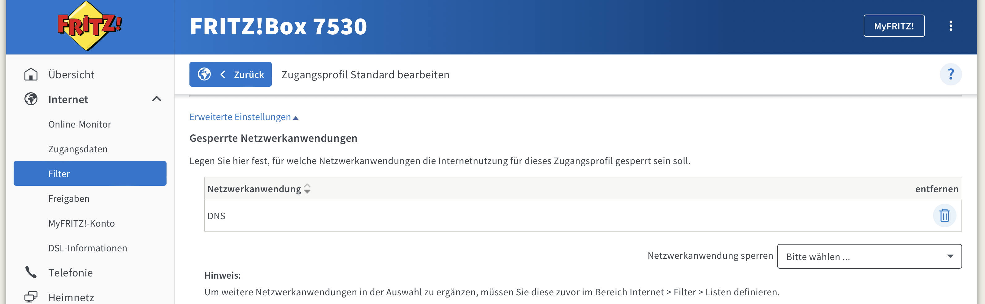

x.treme schrieb:
Aber wenn man es richtig macht, setzt man sich eh ne Firewall (e.g. Sophos, pfSense, etc.) auf und leitet alle Requests für den Port 53 automatisch auf PiHole weiter. Einzige Möglichkeit um den gerne hardgecodeten DNS-Server in einigen Geräten zu umgehen.
Korrekt, allerdings kann das die Fritzbox auch. Naja weiterleiten nicht, aber Port 53 blockieren. Erfüllt den Zweck in dem Fall auch:

DarkSoul schrieb:
Du meinst dieses ältere Feature? Zugegeben, es betrifft natürlich nicht nur den DHCP-Anteil. Aber wer das so differenziert konfiguriert, kann die paar Rechner, die nicht in den DCHP-Bereich fallen, ja einen manuell konfigurierten DNS-Server-Eintrag spendieren.
Unter Netzwerk hat man dann halt die Fritte als DNS stehen (ist ja eh der Standard-Wert).
Nein, das ist der DNS, den die FritzBox nutzt. Nicht der, den sie per DHCP an die Clients verteilt. Da verteilt sie dann weiterhin ihre eigene IP.
Ein Nachteil den das z.B. mit einem PiHole hat: Beim PiHole kommen dann alle Anfragen von der FB an - dementsprechend sind alle Auswertungsfunktionen und co. weniger nützlich, weil nicht nach Client aufgelöst. Auch Client-spezifisches Blockieren ist so nicht möglich.
Und jede DNS Anfrage hat halt einen extra Hop, erhöht die Latenz (auch wenn das im Heimnetz vermutlich vernachlässigbar ist).
