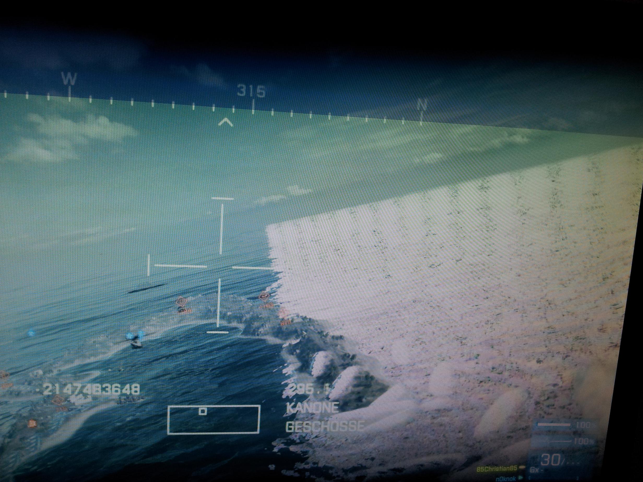

Da mir meine Sapphire 7970Ghz zu laut ist habe ich per Trixx die Lüfterkurve angepasst. Die GPU selber bleibt dabei in Spielen (furmark setzt nochmal einen drauf) bei 80° und die VRMs bei ~90°. Also eigentlich ganz gute Temperaturen. Allerdings hatte ich gerade in BF3 eine menge Artefakte was mich verunsichert hat ob die Karte nicht doch zu heiß wird. In GPU-Z kann ich die VRAM Temperatur nicht auslesen. Was meint ihr ?

Ein Foto konnte ich machen bevor die Artefakten auftraten und 2 Sekunden später das Spiel abstürzte.

Ich habe die Grafikkarte jetzt seit ca. 6 Monaten und seit ca. 3 Monaten betreibe ich sie mit der angepassten Lüfterkurve. Die Grafikfehler hatte ich heute zum ersten mal. Mir ist auch Grade wieder eingefallen das War Thunder im Hintergrund lief und da bekomme ich beim Start immer die Meldung das ich Antialiasing im CCC deaktivieren soll da sonst Artefakte auftreten können. Vielleicht lag es also daran.
Wenn ich die Artefakte nicht noch ein mal zusehen bekomme muss ich mir keine Sorgen um eine Beschädigung der Grafikkarte machen oder ?
Wenn die Artefakte nur n Einzelfall waren, dann muss man sich da keine Platte machen. Ansonsten würd ich die Lüfterkennlinie entsprechend korrigieren.
