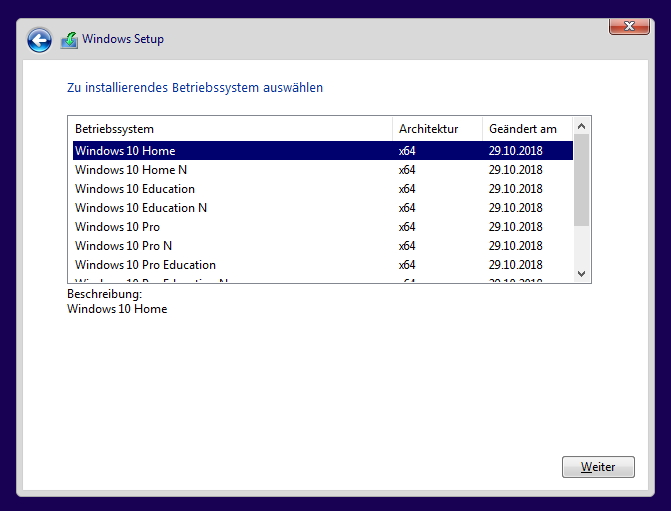

Natürlich ist das ein Win10 Setup:
Ok, sah irgendwie nach Aero aus ;)

Wie ich schon erwähnt hatte, als ich mit dem MCTool die ISO geladen hatte, wurde gar nicht gefragt ob Home oder Pro Version, geht hier ja um ne Home, auch wenn der Stick jetzt anläuft wird nicht nach ner Version gefragt, kommt nur "Jetzt Installieren"

Home und Pro sind beide auf dem Stick, bei der Installation musst du die richtige Version auswählen.

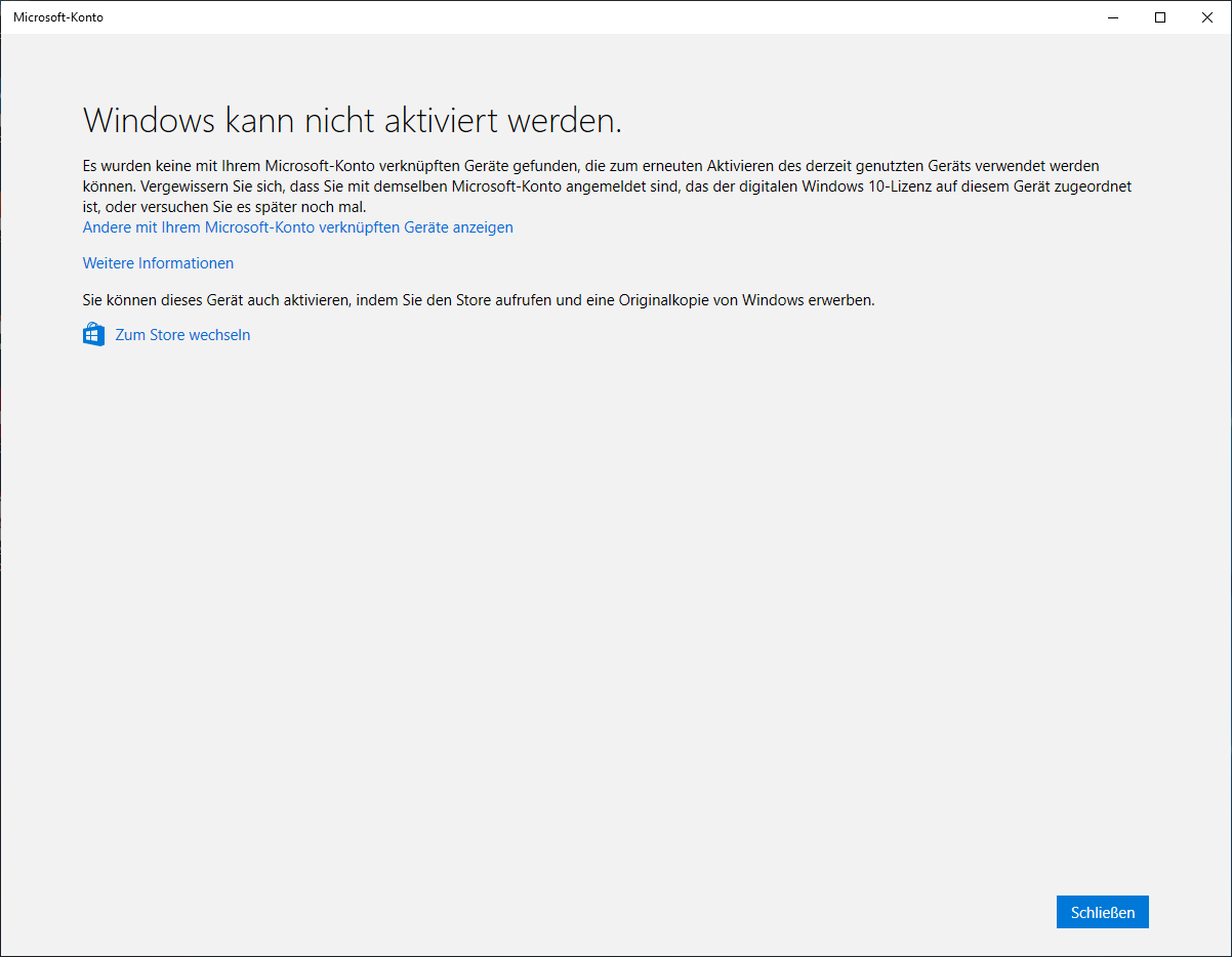

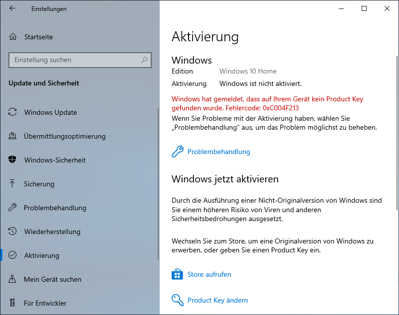

Doch jetzt nächstes Problem, Windows läßt sich nicht aktivieren :mad:
Also ich hab schon vieles darüber durchgelesen, vonwegen aktivieren über die Problembehandlung, geänderte Hardware, hab ich versucht, nix. Die Infoseite von MS die dann dazu erscheint beschreibt hilft nicht wirklich.
Aaah..... Hab ich da etwa was vergessen als ich den alten Rechner raus löschte ?
Vorher war Windows 7 auf dem PC? Hast du den Windows 7 Schlüssel noch?
Oder war schon Windows 10 (Home) vorher auf dem PC und die Hardware wurde geändert?
Oder hast du einen Windows 10 (Home) Schlüssel?
Schildere bitte noch mal, was war und was du gemacht hast. Welche Schlüssel sind vorhanden?

Leider helfen die Links nicht weiter.
Wenn ich " habe Hardware geändert" klicke, erscheint nichts zum Auswählen, sondern was ich gepostet hatte, Windows kann nicht aktiviert werden.

Du hast keine Chance den Key einzugeben? Dann ruf MS an!
Oder aber du hast tatsächlich irgendeine Krücke erwischt die tatsähclich eine Hardwarbindung hat.
