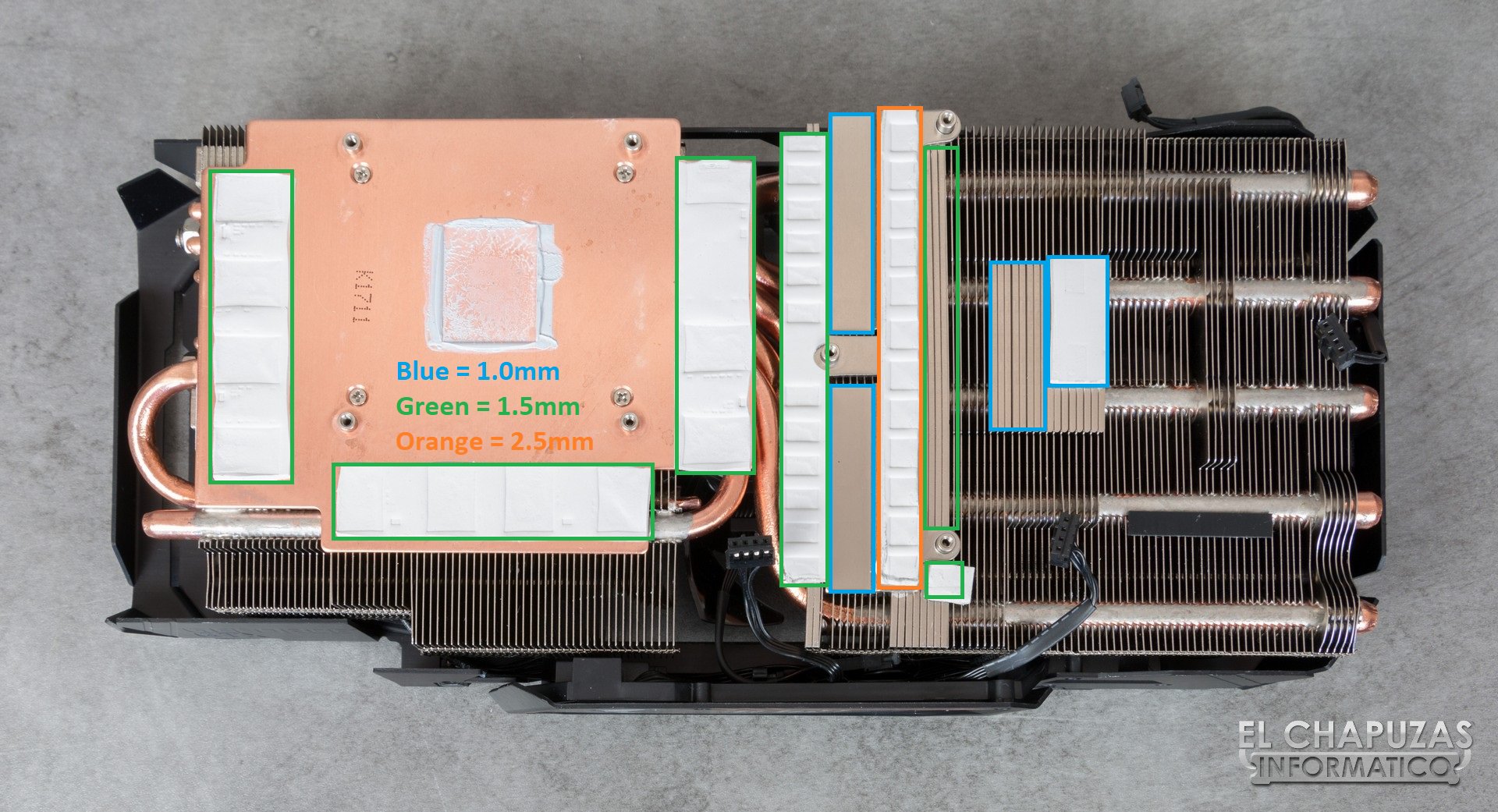

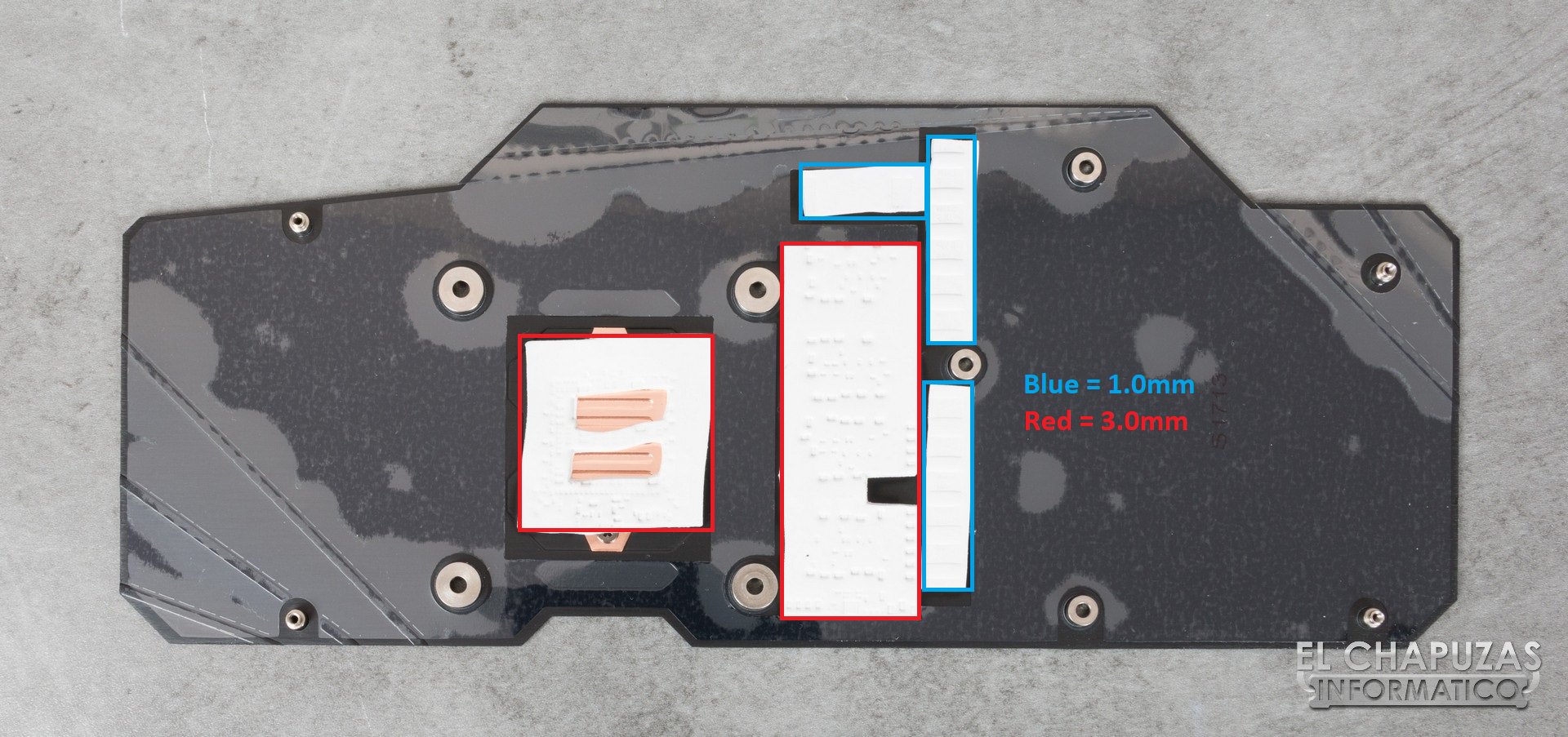

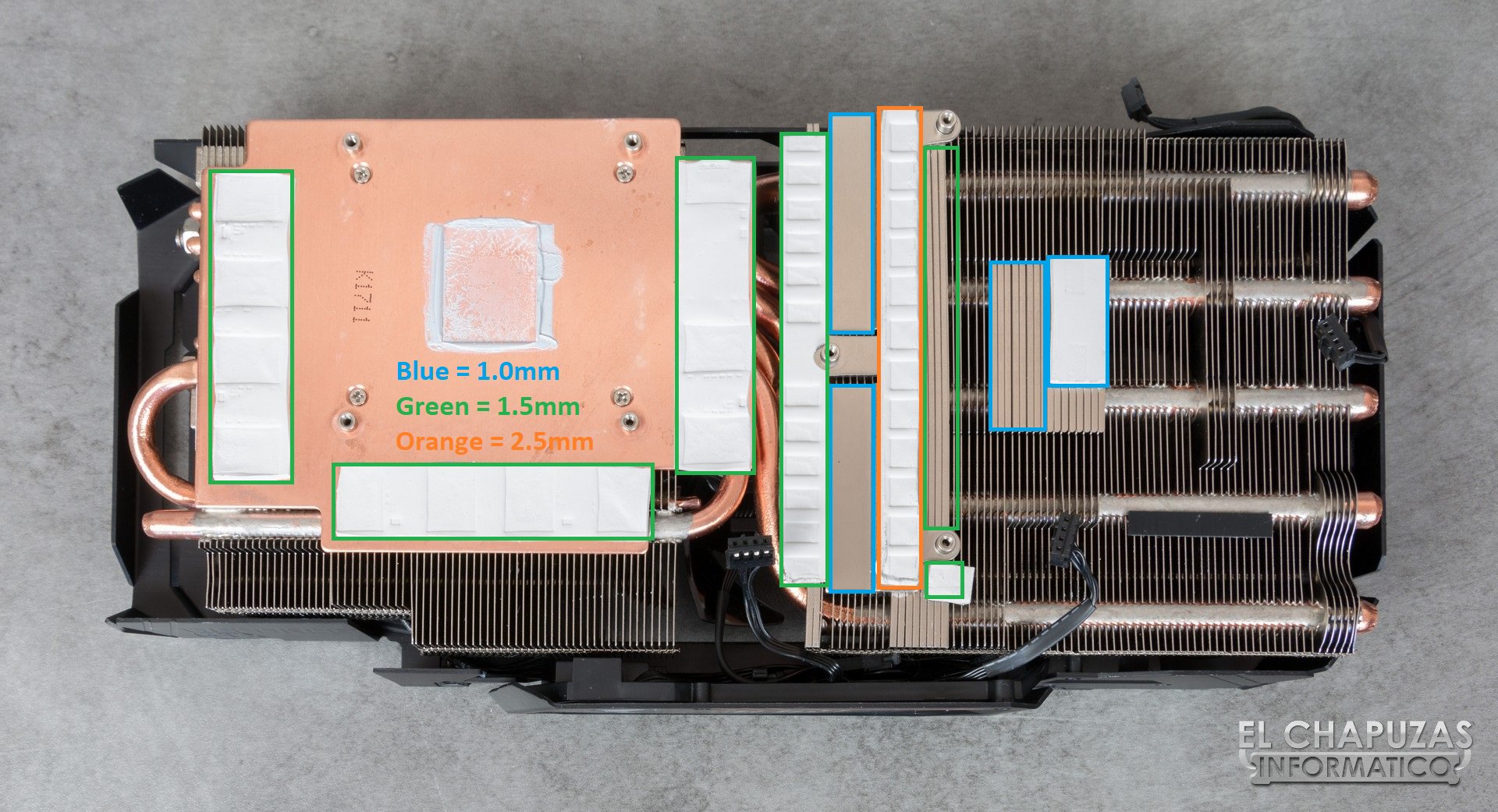

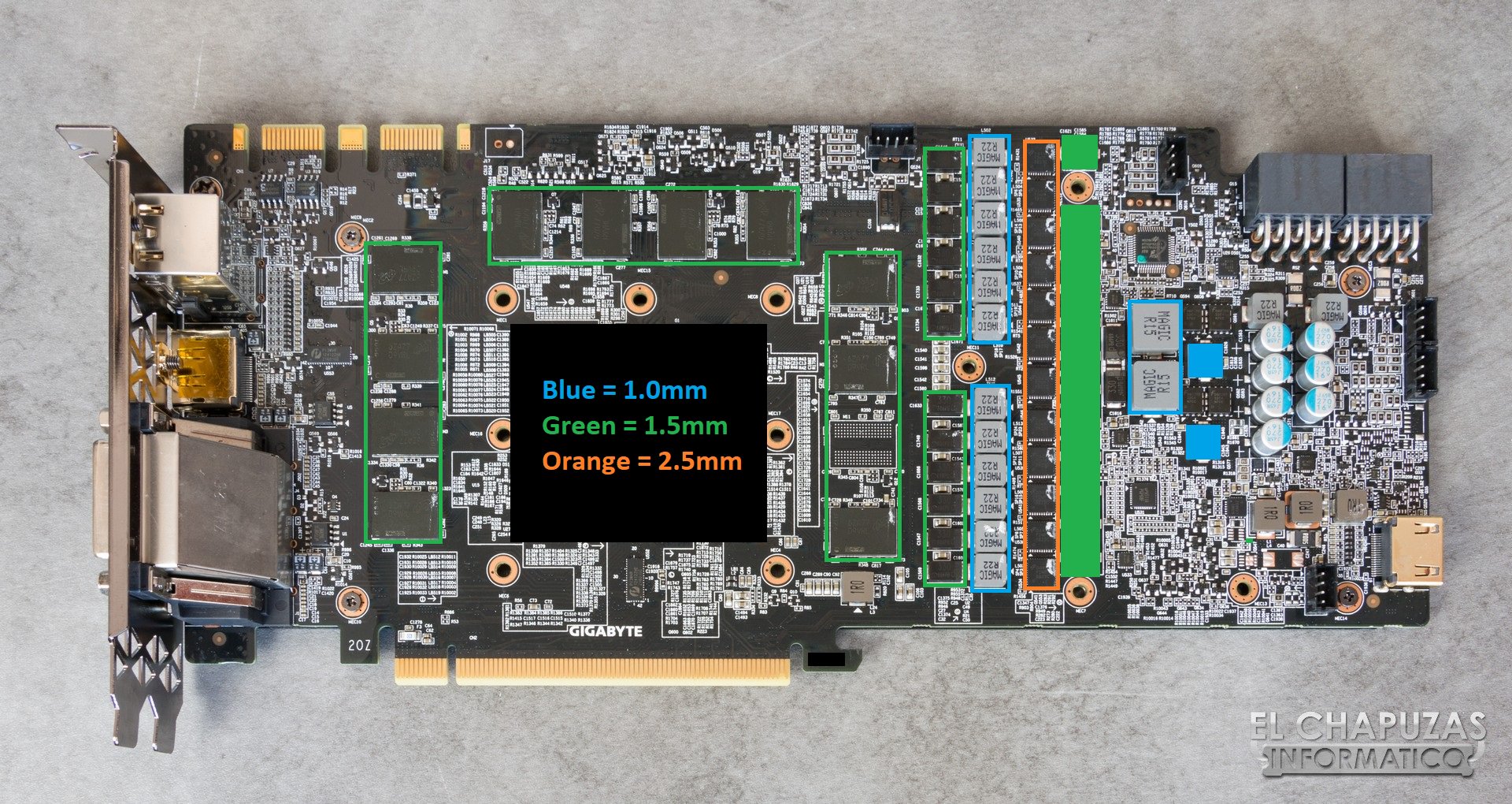

Hier ist eine Übersicht:

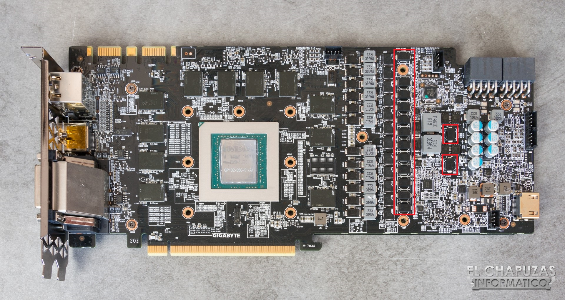

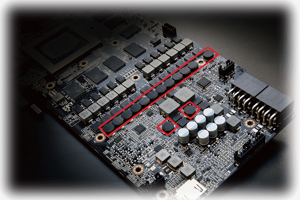

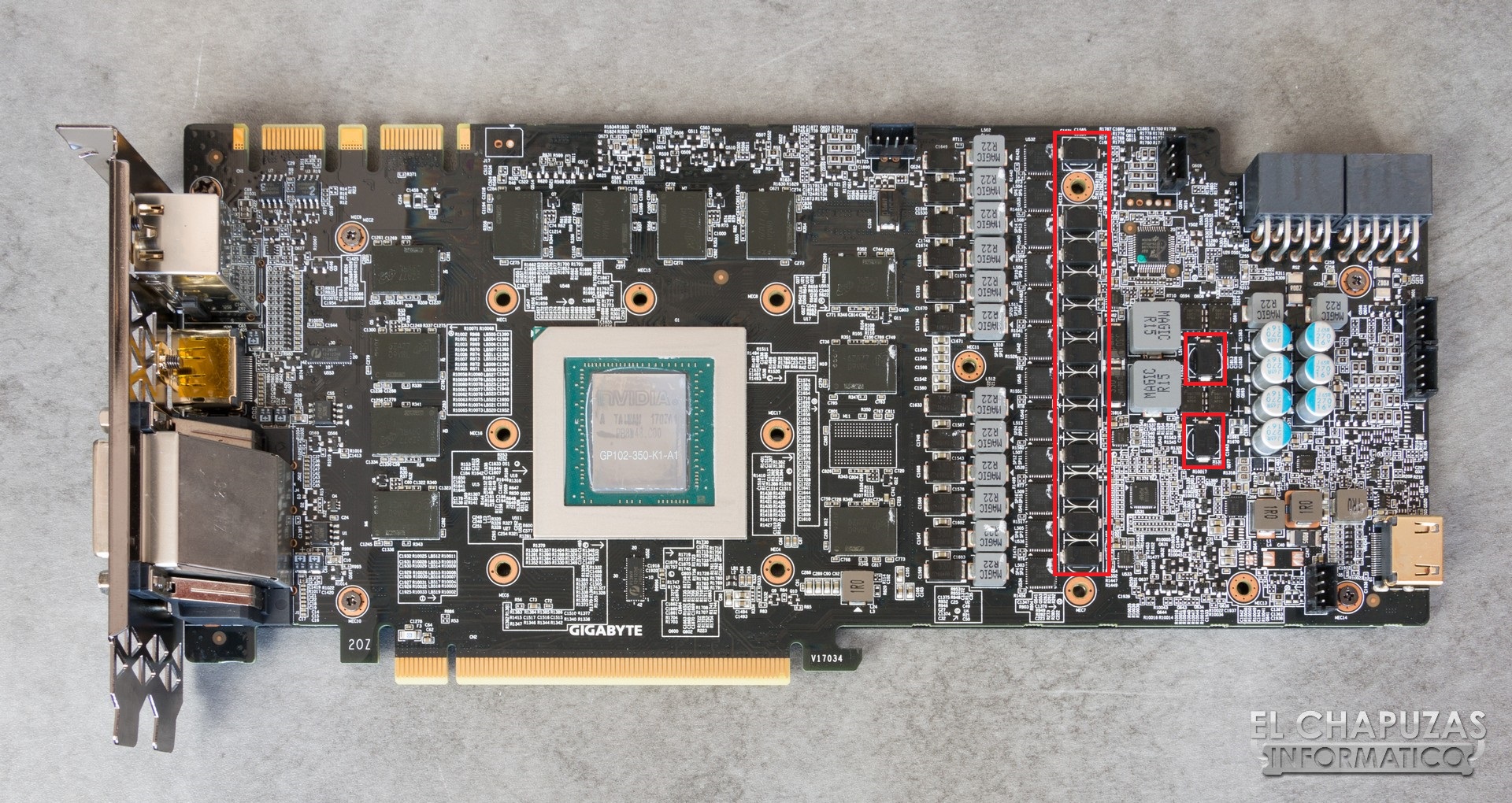

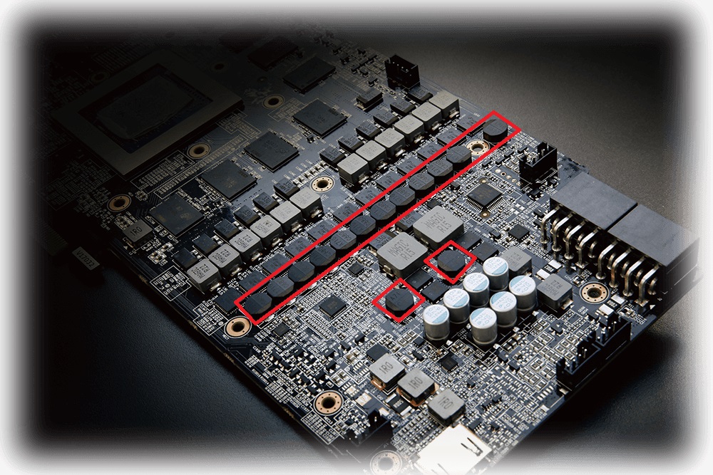

Zu beachten ist aber die höhe der Kondensatoren hinter den Spannungswandlern, die unterscheiden sich bei manchen Karten:
Reaktionen: Neon-Andre, spfccmtftt89, thermalpaste und eine weitere Person
super, vielen Dank. Orange und blau sind bei mir gerissen, dann werd ich mal Pads bestellen.
