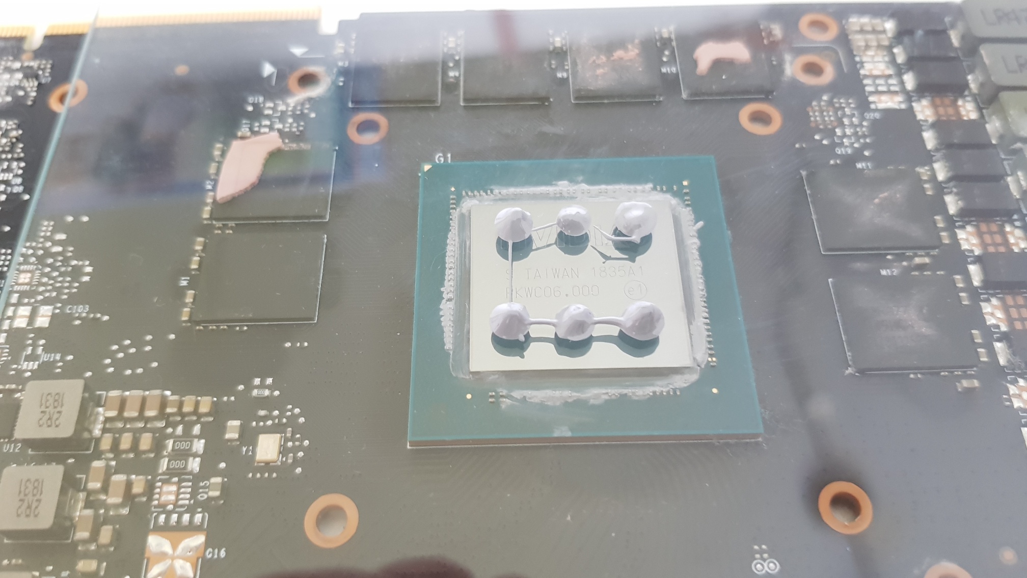

Wie gesagt wurden beide Kühler demontiert (keine Fotos davon) und nachdem ich besagte blanke stelle am Die gesehen habe, stelle sich mir die Frage des richtigen "kleksens".
Im folgenden dazu eine kleine Bilderserie. Es gibt natürlich noch viele weitere Möglichkeiten die ich aber nicht alle ausprobieren wollte.
Kommen wir zum Aufbau:

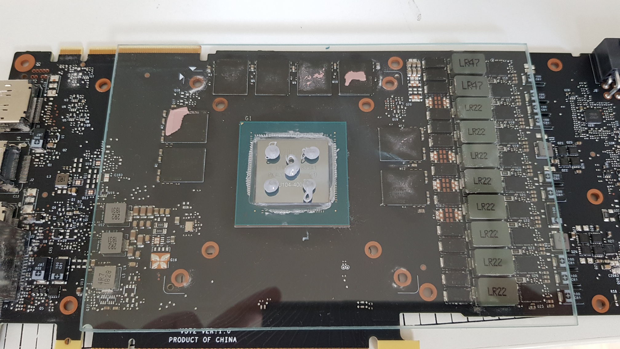

Da man nicht durch den Kühler durchschauen kann, musste etwas transparentes her. Es haben sich dann 2 Glasscheiben aus Bilderrahmen zur Verfügung gestellt ;). Ich wollte nicht jedes mal die GPU reinigen…. Von daher 2. ;)
(P.S. Hurra, 2x A1 chips:D)

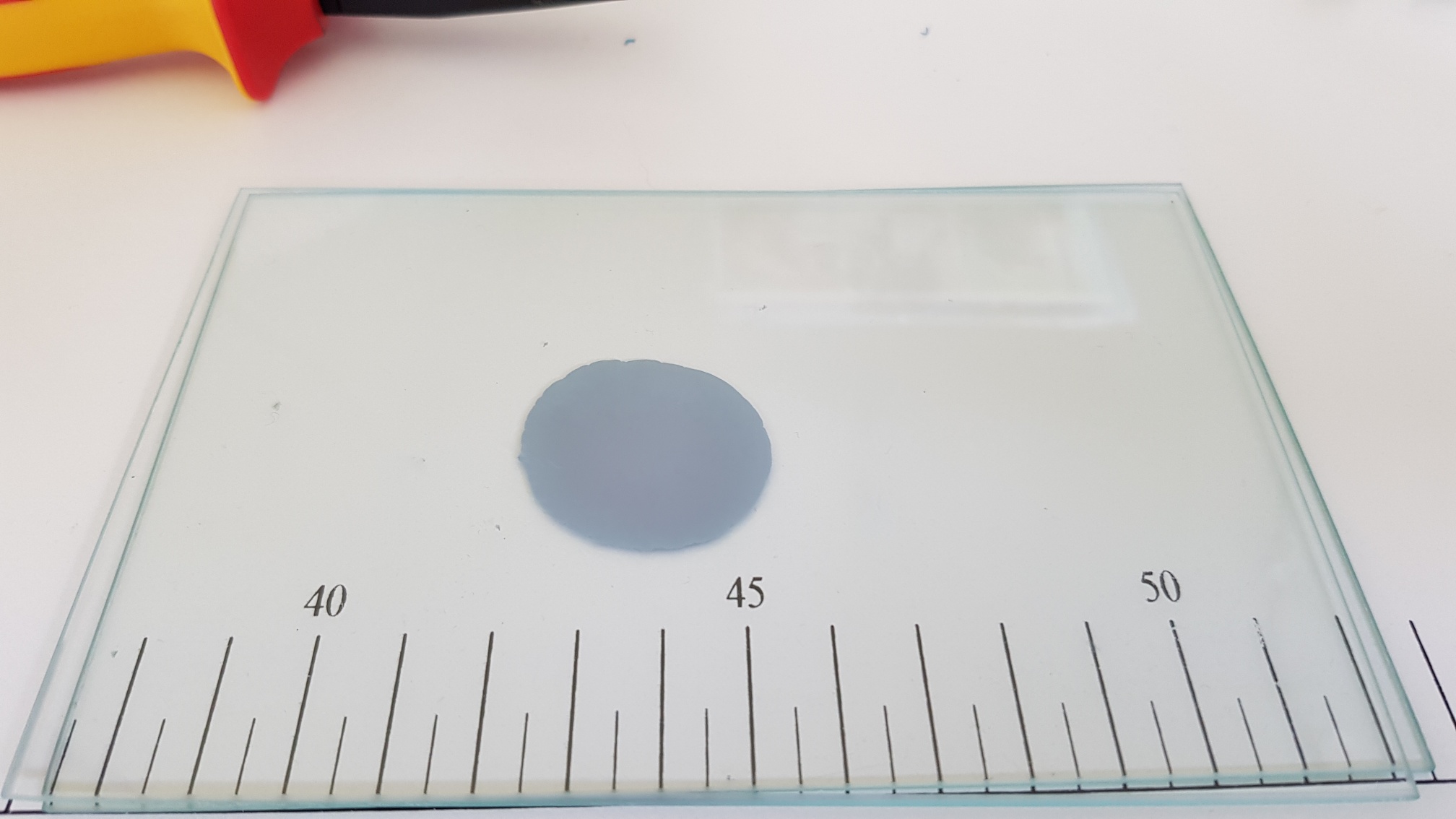

Eine Platte wurde einfach auf die GPU gelegt und dann mit der Spritze die Punkte gesetzt. Dann das ganze von der Graka wieder runter und die 2. Platte einfach oben drauf legen. Man könnte auch noch einfach ein Stück Papier hinten drauf kleben mit der aufgemalten größe des DIE's usw. aber wie gesagt ist keine Wissenschaft drauf geworden.
Wer will kann das gern mal als Thema für eine "Arbeit" nehmen ;)
Nu aber weiter....

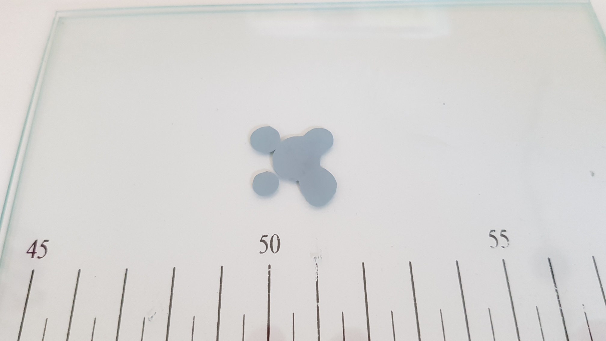

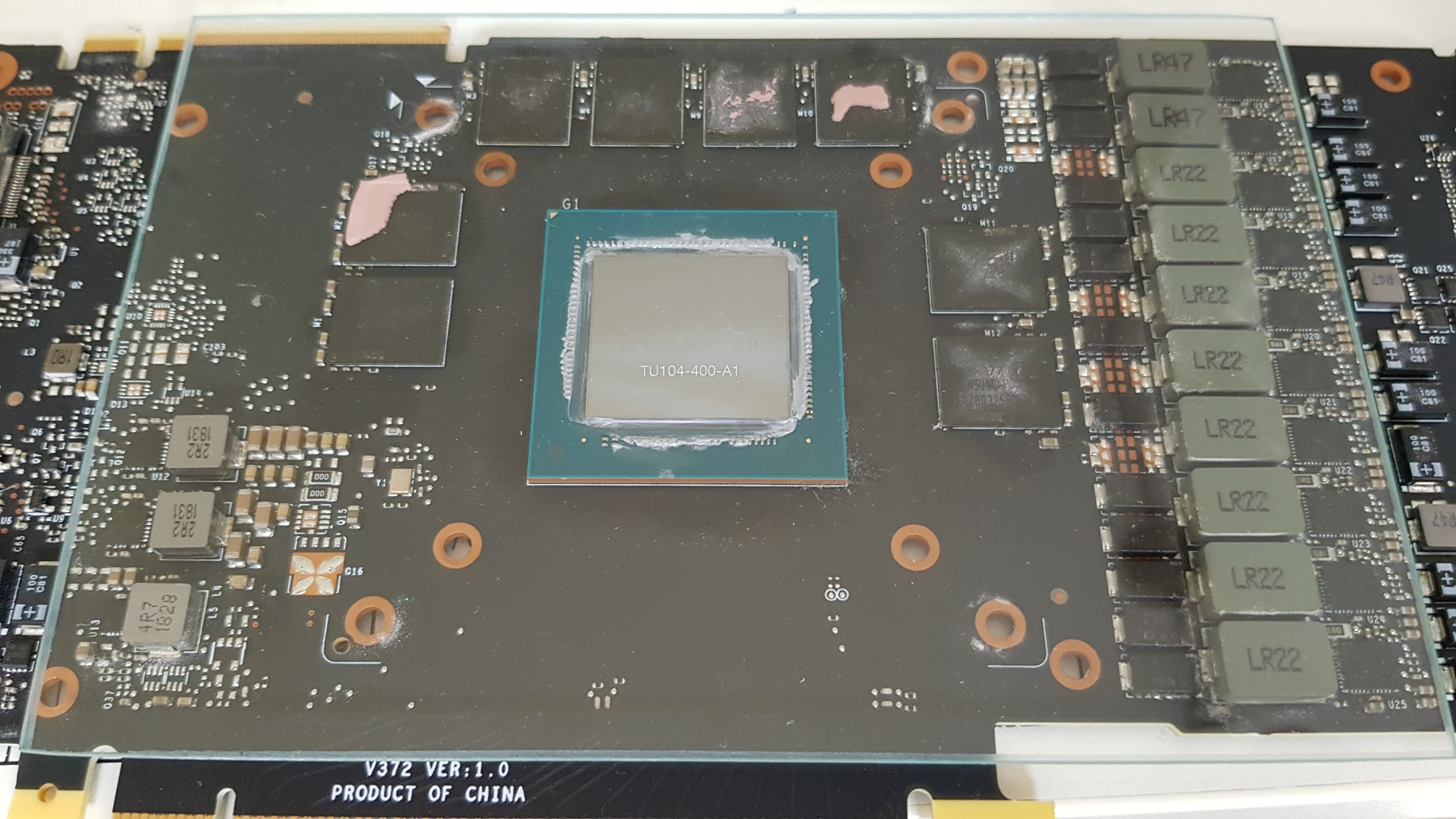

Versuch 1:

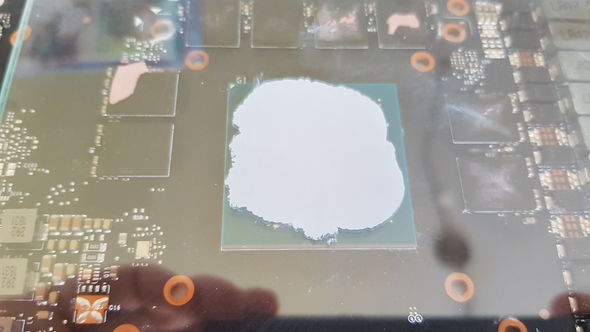

5 Punkte, der mittige mit ein klein bissel mehr „Material“….
Das Eigenwicht ist natürlich nicht ausreichend und somit hab ich dann Druck um die punkte herum ausgeübt. Nein, nicht auf dem DIE selber sondern auf dem Tisch ohne die Graka drunter.... Natürlich nicht 1:1 vergleichbar mit Schrauben aber es "verläuft" schon ;).
Ergebnis
Wie gesagt, alles von Hand, keine 100% wiederholgenauigkeit aber eine Tendenz ist schon zu erkennen meiner Meinung nach.

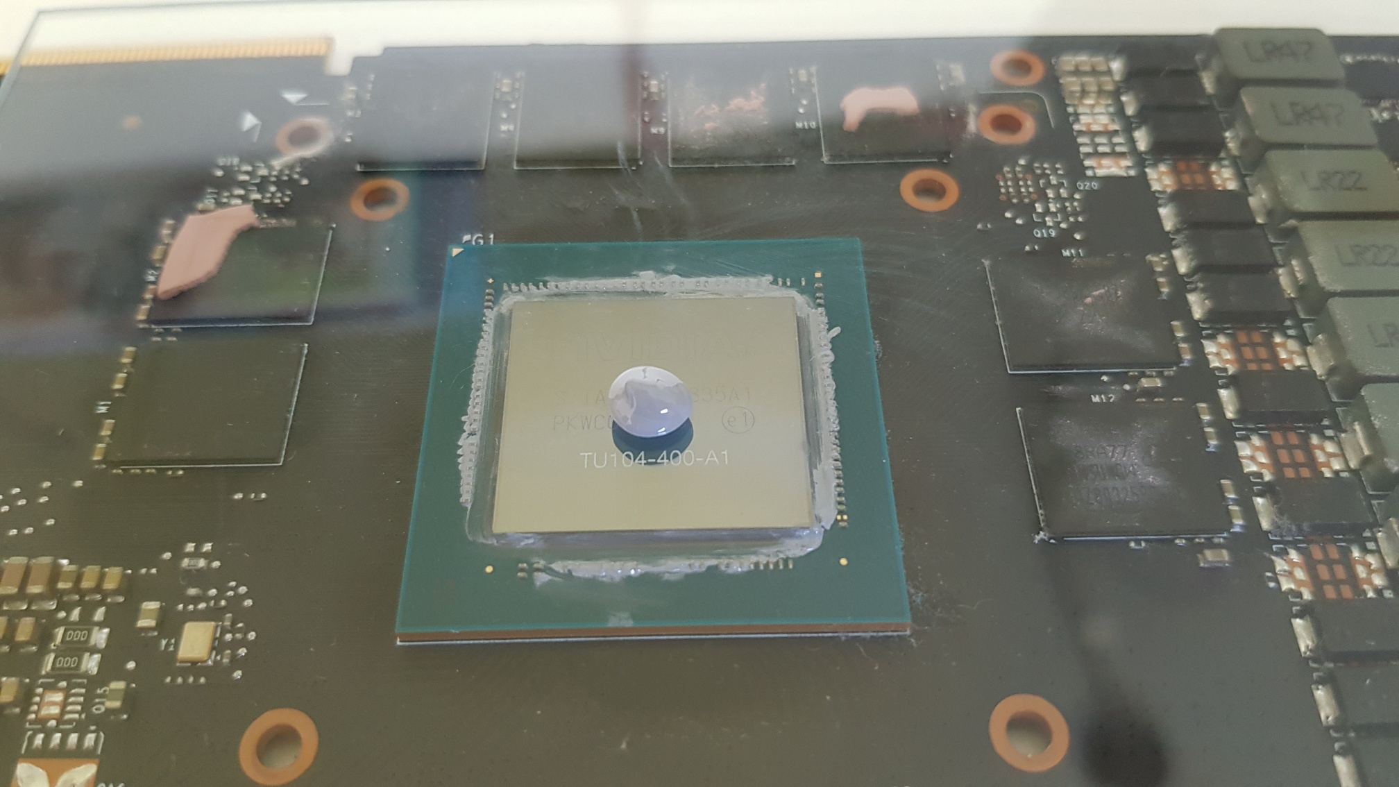

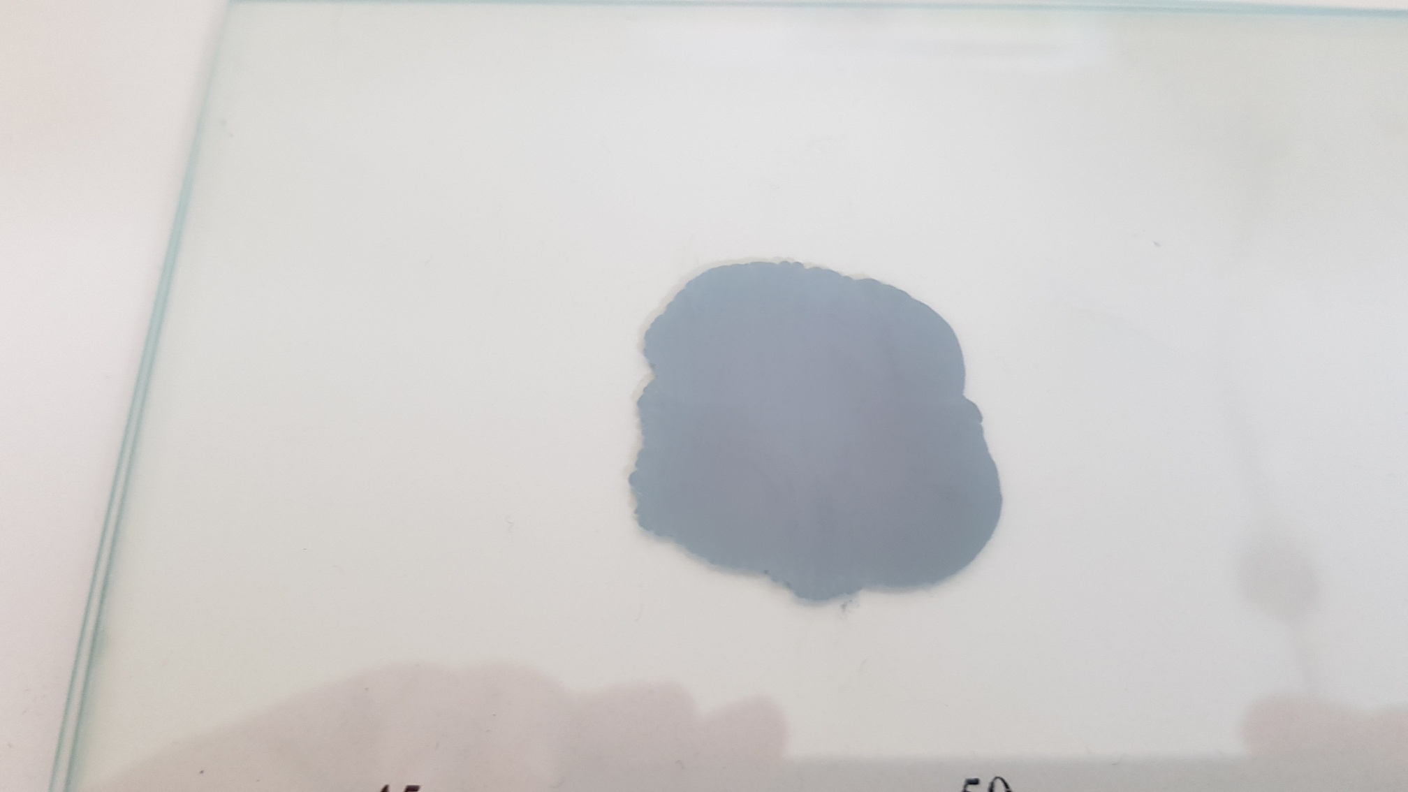

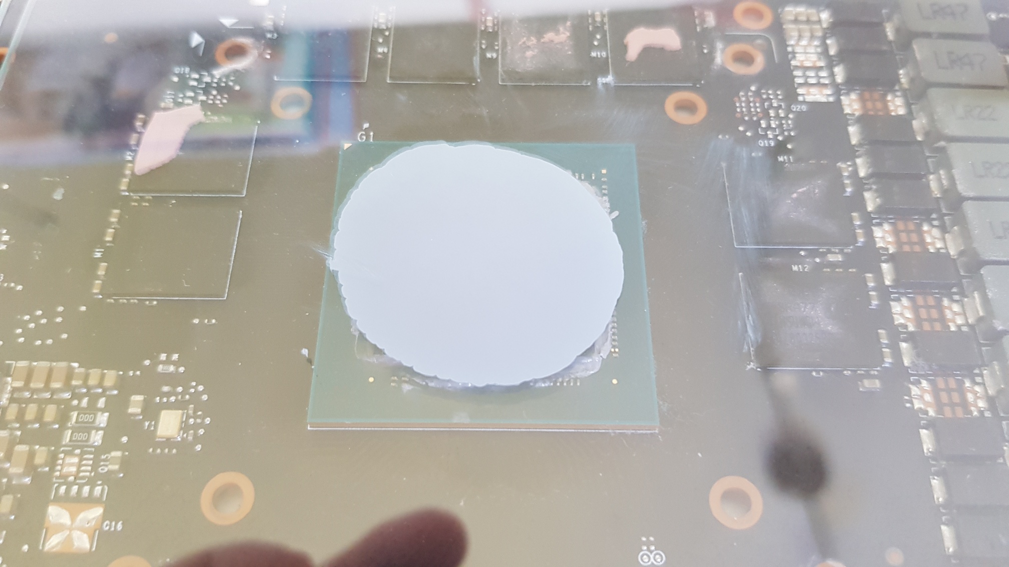

Versuch 2:
Ein „Dickerer“ Kleks (gleiches vorgehen)

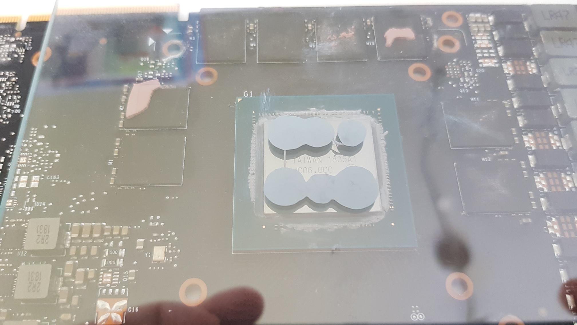

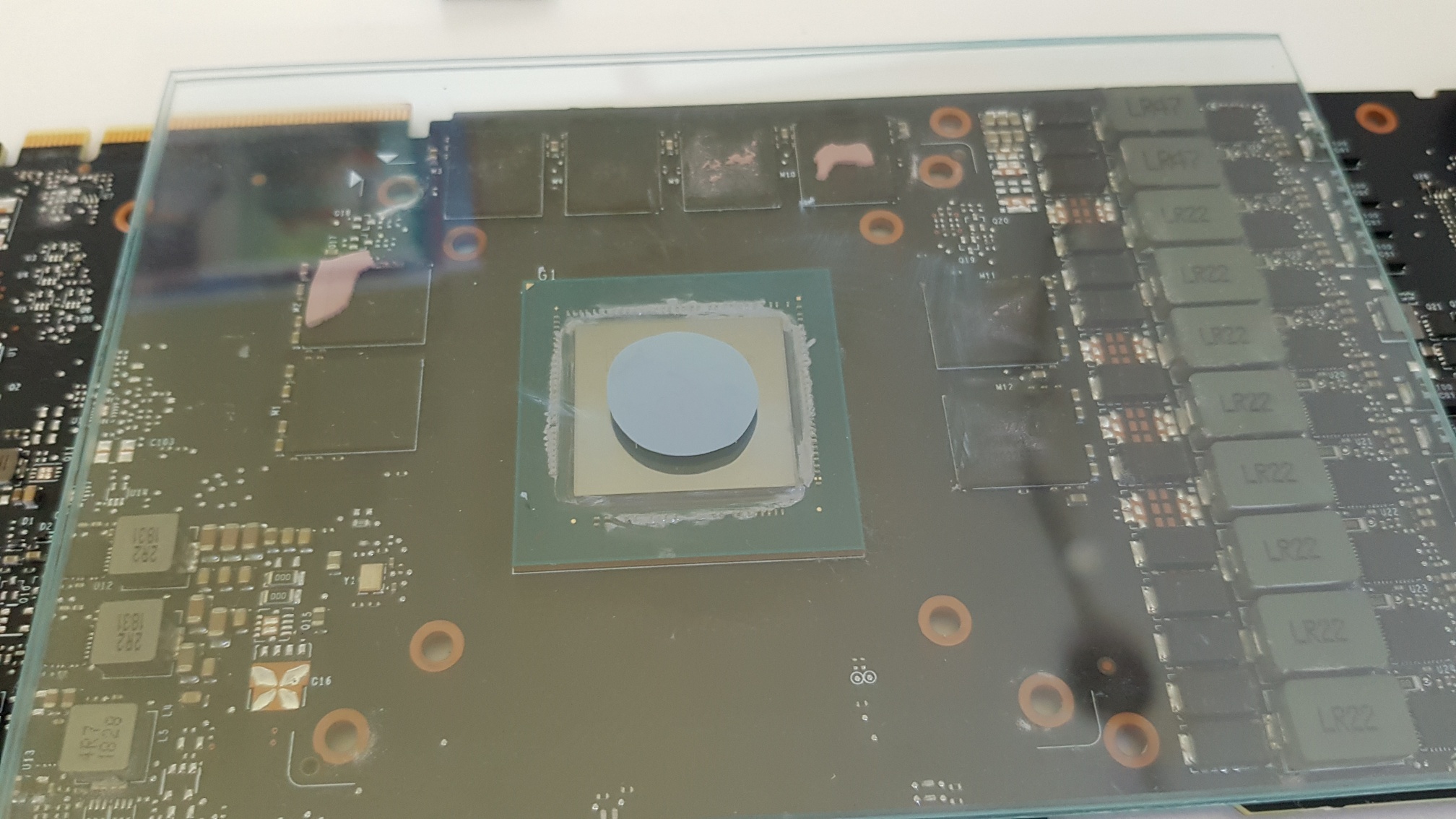

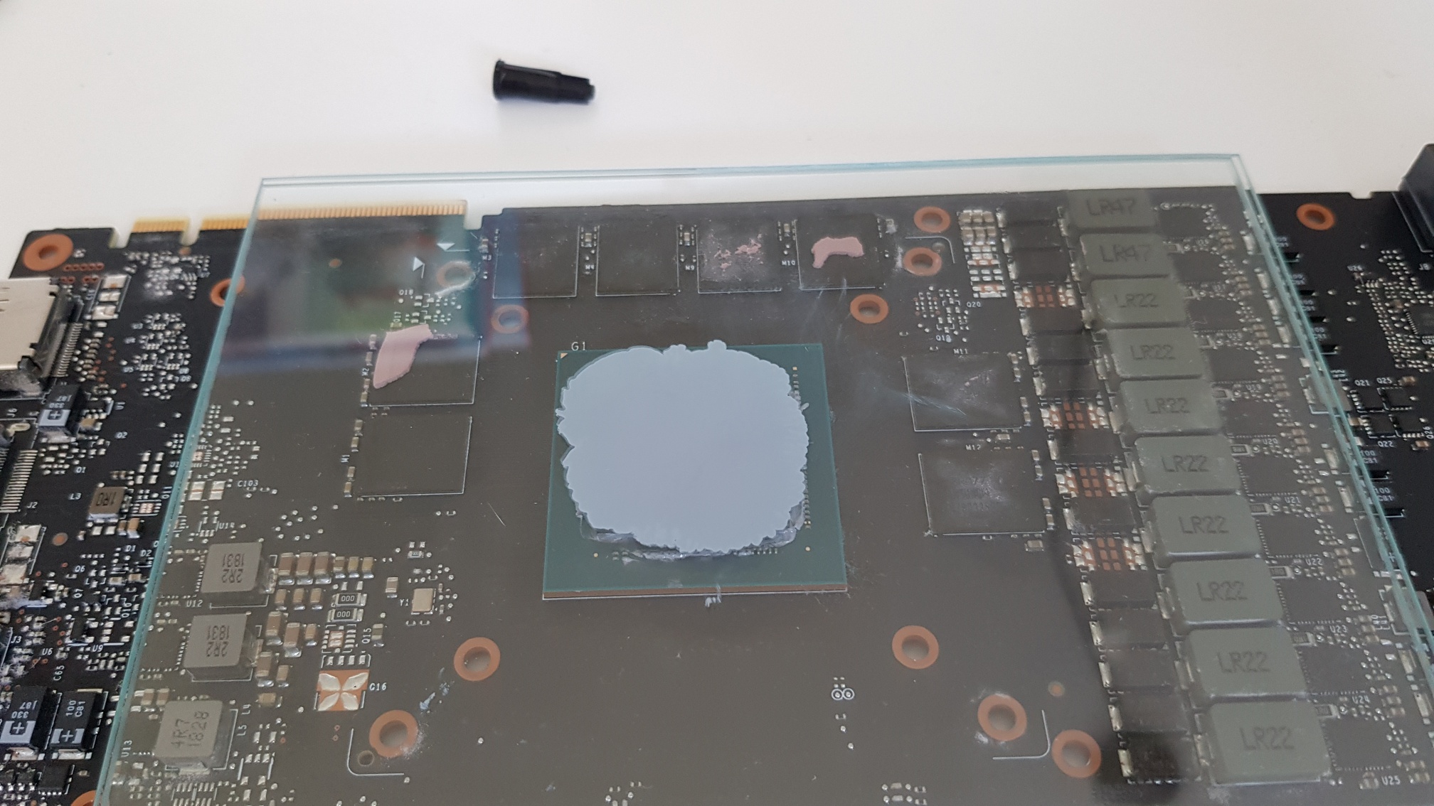

Versuch 3:
6 gleichgroße Punkte (... sollten es werden ;))
Fazit:
Für mich hat Versuch 1 das beste Ergebnis geliefert.
Mit diesem bin ich dann auch an die Montage der GPU’s gegangen und bin wie gesagt mit dem Ergebnis zufrieden (ohne es nun sehen zu können ;)). Vielleicht will das noch einer mit „verstreichen“ der Paste auf dem DIE etc. weiterführen. Das ganze kann natürlich auch auf CPU’s übertragen werden bzw. vielleicht kann der ein oder andere damit besser abschätzen, wieviel Paste man verwenden sollte. "Viel" hilft hier nicht viel...
