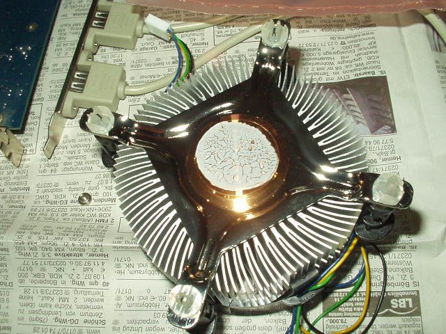

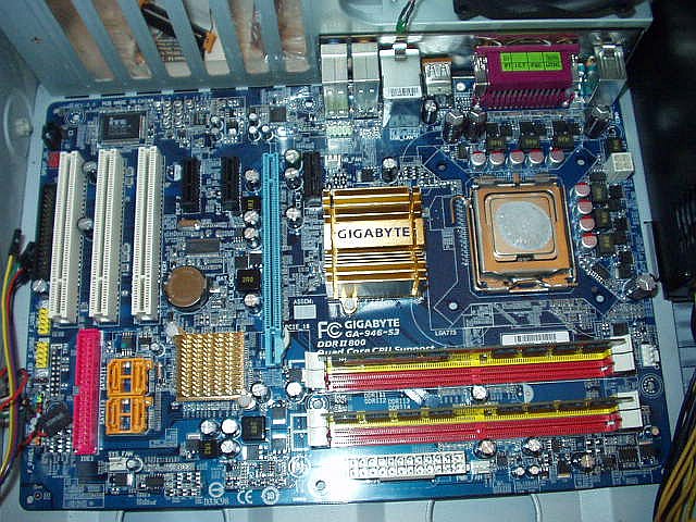

Normalerweise soll sowohl auf die CPU als auch auf den Kühlerboden ganz dünn Wärmeleitpaste aufgetragen werden. Aber ich bin ziemlich irritiert, weil die Fläche des Intel Boxed-Kühlers rund ist, so dass die CPU-Fläche ja gar nicht vollständig bedeckt wird, wie auch auf den folgenden Bildern zu sehen ist:

Also wenn das die original Bilder des Kühlers und der CPU sind, dann ist alles in Ordnung!
Du siehst ja selbst, wie stark die einzelnen Programme bei der Temperaturauslesung streuen.
Das der Kühlkörper nicht die komplette CPU bedeckt ist einfach so, keine Ahnung, was sich Intel dabei denkt.
Ja, das sind meine CPU und mein Kühler. Die CPU ist auf dem Bild aber noch in einem vorherigen Gigabyte-Mainboard.
