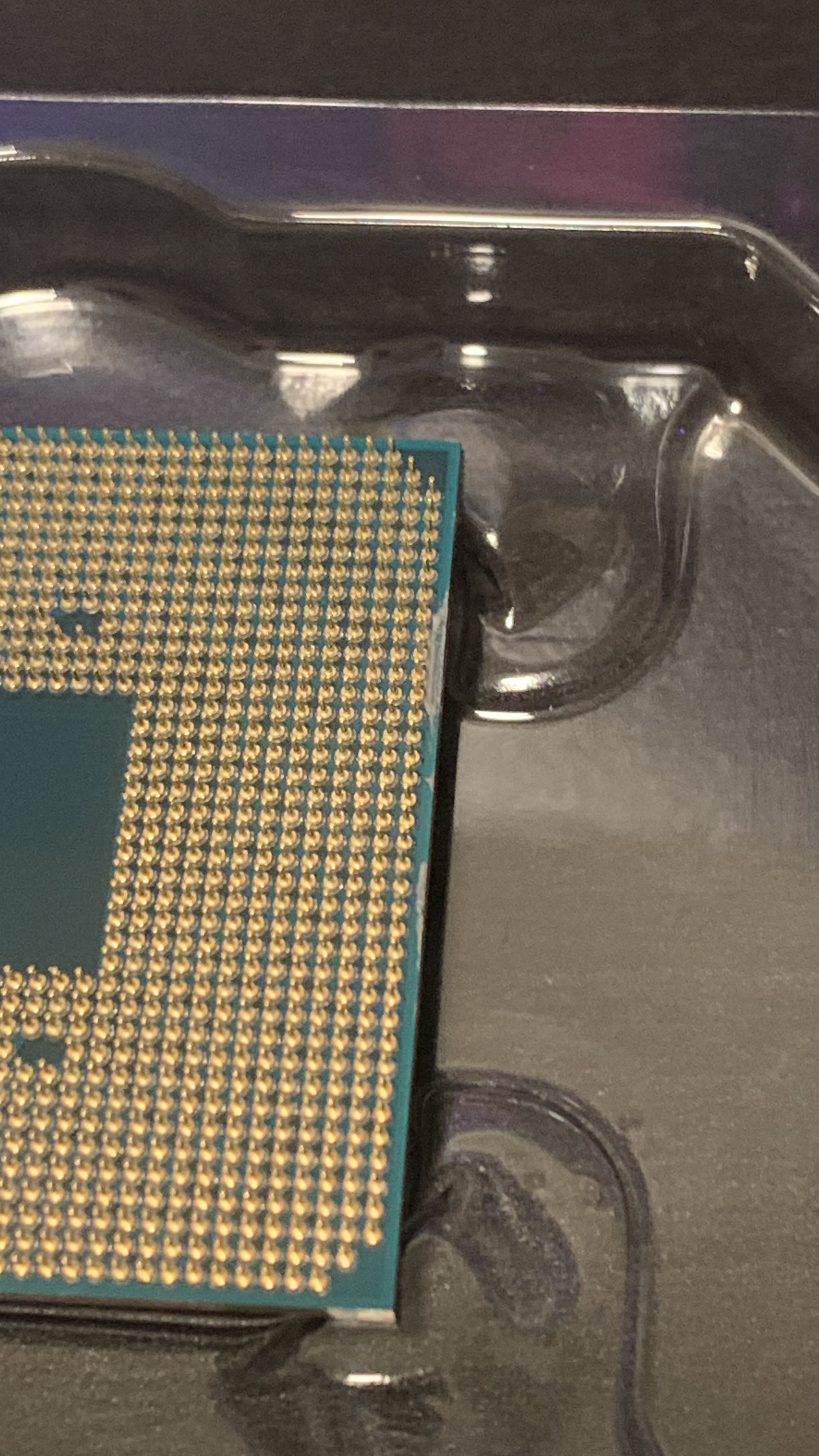

Moin, wollte meine alte CPU für einen Office Pc meinem Vater geben, da sein PC viel zu alt ist.
Habe schon alles bestellt bis auf die CPU weil er meine alte bekommt R7 2700x.
Jetzt ist mir aufgefallen das neben den Pins ganz minimal Thermalpaste ist. Funktioniert die CPU trotzdem?

ich würde es entfernen, mit Isopropanol z.B., und viel Gefühl

Das sollte kein Problem sein.
Reaktionen: txbirama
Und ja, die CPU funktioniert trotzdem.
Bei nicht leitender Wärmeleitpaste gibt es hier kein Problem.
Ich benutze dafür ne Zahnbürste und gut ist. Die Pins sind schon sehr stabil und halten das aus.

@txbirama
Ist wie auf dem Bild zu erkennen keine Flüssigmetallpaste. Mit Alkoholhaltigen Mitteln entfernen und gut ist. Wie @leckerbier1 geschrieben hat, eventuell mit Hilfe einer Zahnbürste.

warum soll er das entfernen?
Dabei steigt nur das Risiko, Pins zu verbiegen.
Ist ja nur am Rand und berührt die Pins wenn dann nur Minimal.
Anders sähe es aus, wenn da ein richtiger klecks drauf wäre.

Alles klar, danke für die schnelle hilfe, ich werds dann erstmal so probieren und falls es nicht klappt dann mit Zahnbürste und Alk

FR3DI schrieb:
Da musst du dich aber schon ziemlich dämlich anstellen.
überschätz mal nicht die fähigkeiten von 0815 Usern.
Da putzt man fleißig und dann hoppala, die CPU ist aus der Hand gerutscht.
oder auch: oh, jetzt hab ich mit der oberkannte der Zahnbürste die Pins getroffen.
Die Möglichkeiten die CPU Kapput zu machen sind vielfälltig vorhanden.
Da wir uns alle einig sind, dass die Wärmeleitpaste nicht leitend ist, und daher überhaupt keine Gefahr bestet: Warum das Risiko erhöhen?
Äh nein. Reicht schon einmal minimalst zu fest zu drücken und schon sind die verbogen oder schlimmsten Falls komplett lose.
Niemals bei gehen, wenn man nicht muss.
Normal verbiegt man die nicht so schnell und was spricht gegen eine saubere CPU. Pins kann man übrigens sehr gut mit einem dünnen Spachtel oder Kärtchen wieder in Position bringen.
Reaktionen: txbirama und FR3DI
Das bisschen am Rand kann, man auch mit den Fingernagel abkratzen.
Alkohol+Wattestäbchen sollte das (optische) Problem lösen.
Eine Beeinträchtigung der Funktion ist aber auch so nicht zu erwarten.

Mal als Beispiel: https://www.arcticsilver.com/as5.htm
"Arctic Silver 5 was formulated to conduct heat, not electricity.
(While much safer than electrically conductive silver and copper greases, Arctic Silver 5 should be kept away from electrical traces, pins, and leads. While it is not electrically conductive (dt.: nicht elektrisch leitfähig), the compound is very slightly capacitive (dt.: elektrisch aufladend) and could potentially cause problems if it bridges two close-proximity electrical paths.)"
Man darf nun spekulieren ob CPU Pins als "close-proximity" gelten.
Ich würde es definitiv weg machen, aber ich habe weder 2 linke Hände noch müsste ich dafür extra etwas besorgen. Ich bin mir also sicher (genug), dass ich beim putzen nichts kaputt machen würde.
Wenn das System Probleme hätte und du würdest dieses Foto online stellen, würden 90% antwortenden der User schreiben, dass es höchstwahrscheinlich an diesen WLP Resten liegt und vermutlich sogar behaupten, dass es dumm war die CPU so zu verbauen.
Was spricht für eine saubere CPU?
Ob dreckig oder sauber, die FPS sind gleich.
Wegen den kleinen Klecksen am Rand würde ich nichts unternehmen. Jeder Eingriff an den Pins oder Unterseite der CPU allgemein birgt Risiken.
Wenn man keine Ahnung hat, sollte man wirklich die Finger von lassen.
