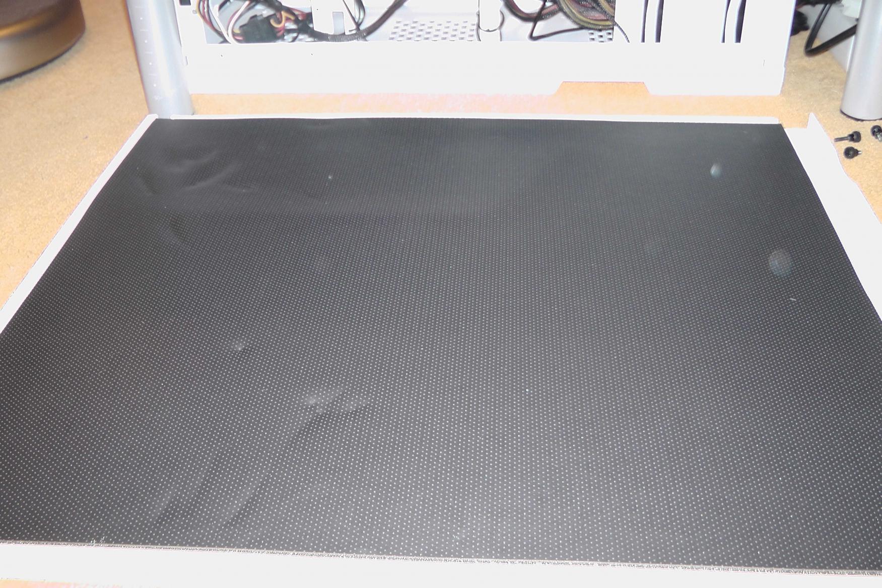

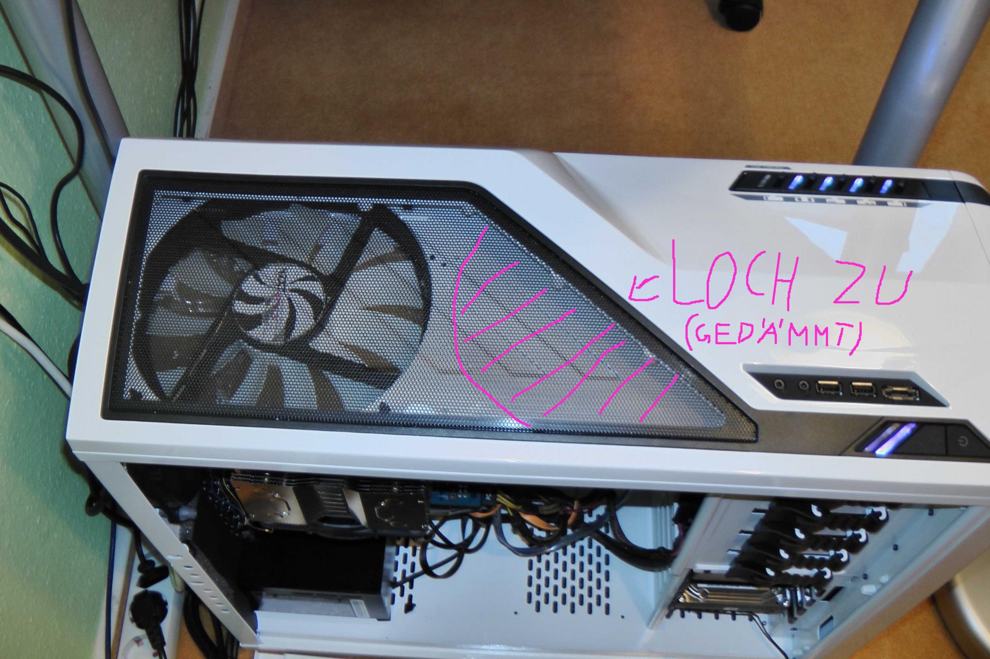

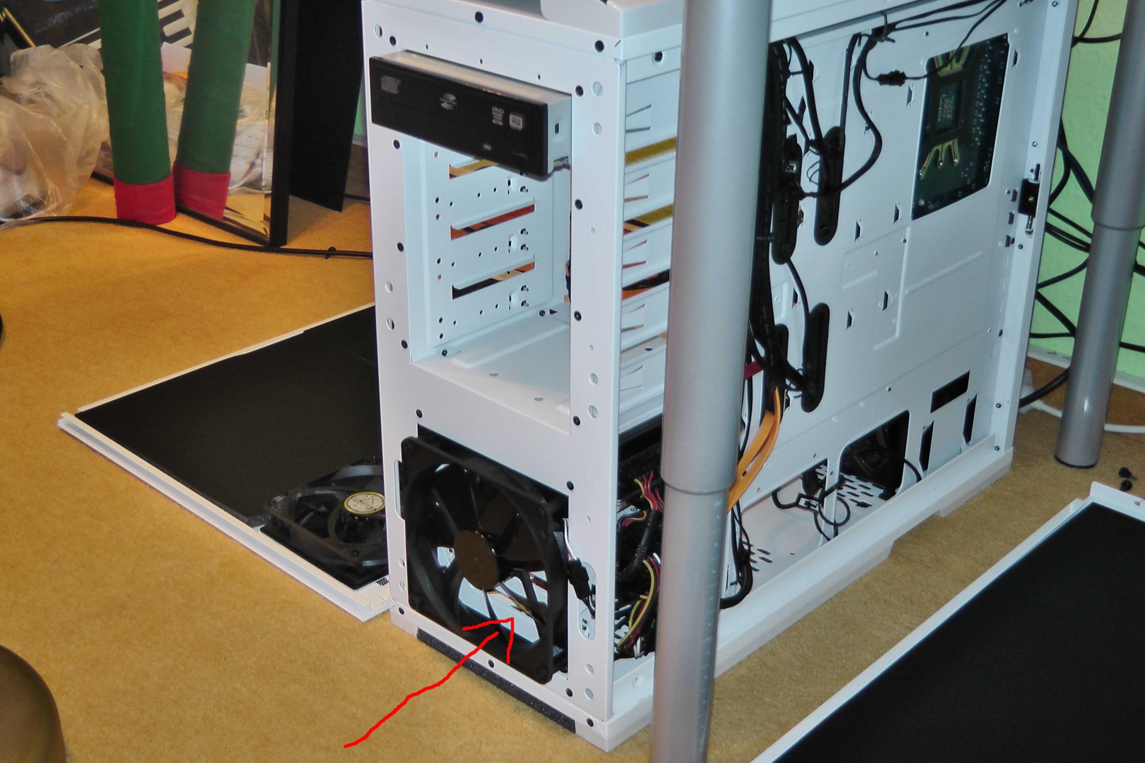

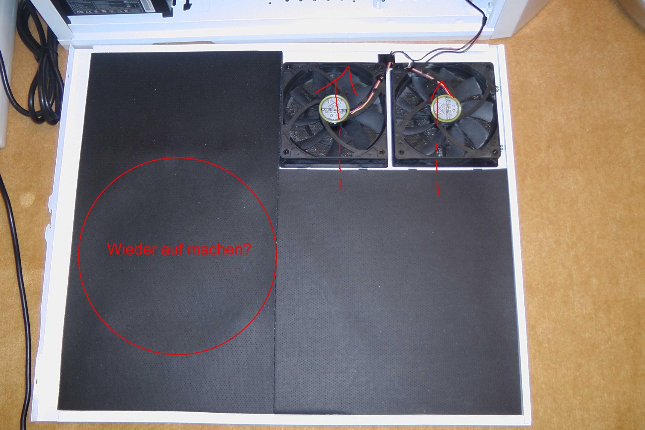

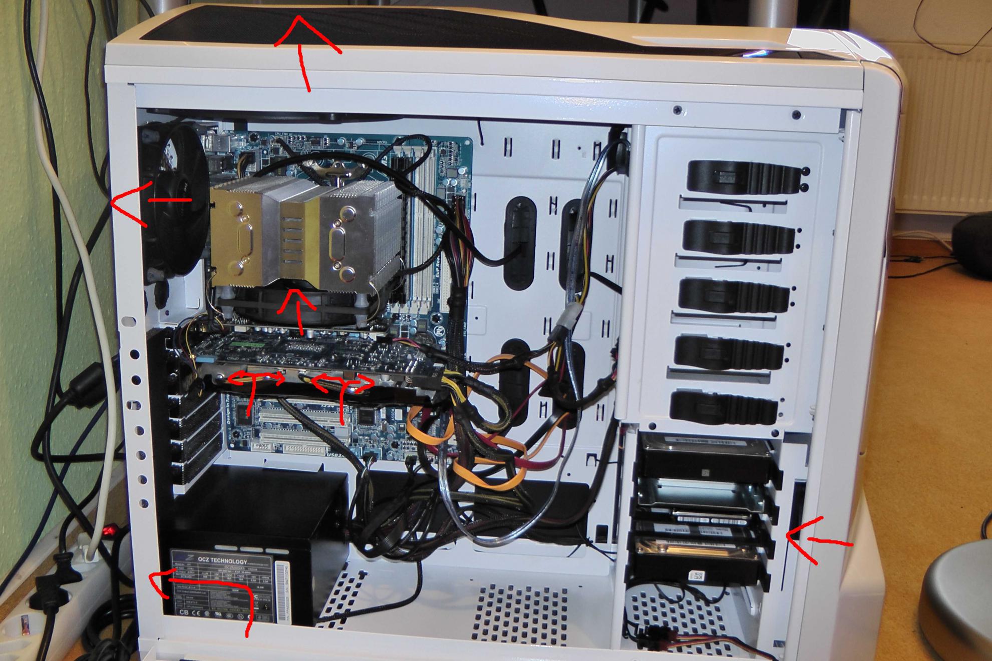

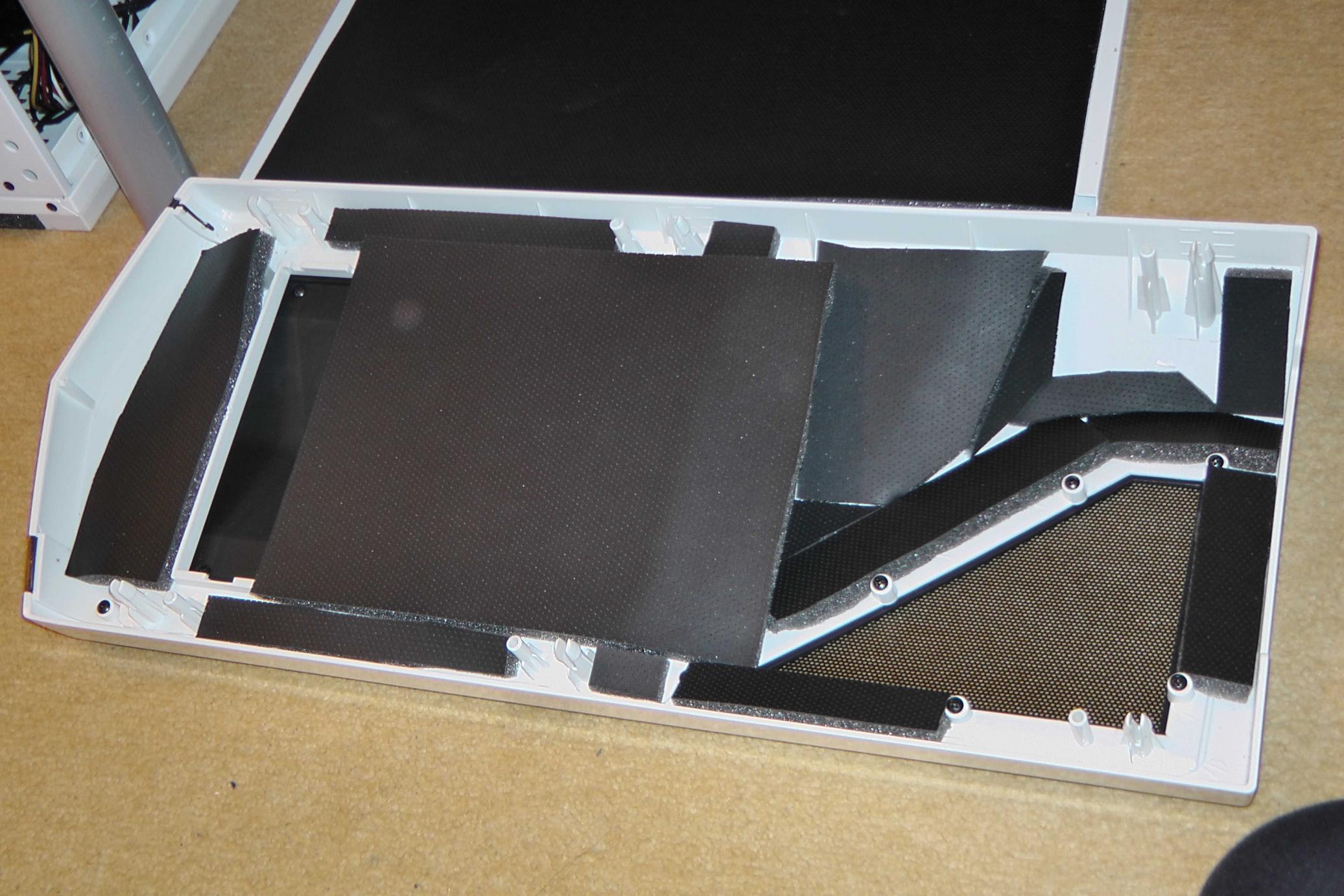

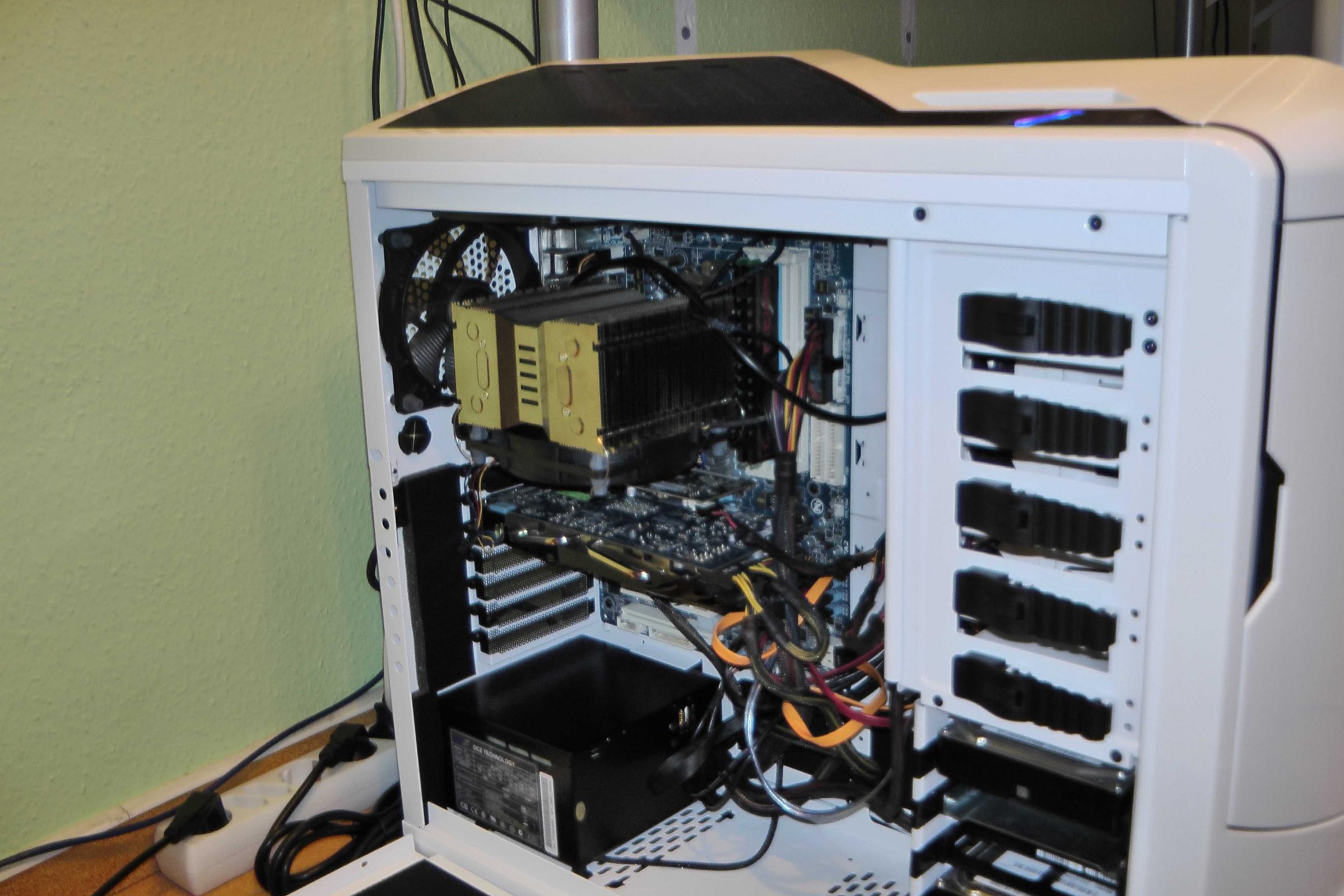

Ich habe mal ein paar Bilder vom Innenleben meines Case' gemacht.
Wärmequellen und sowas stehen normal auch nicht neben dem Case, Problem könnte eher die direkte Frischluftzufuhr sein, siehe Bild S000003.
Wenn ich mir einen Mugen zulege wird das Problem doch auch nicht gelöst, sondern verlagert sich nur auf die Graka. Bei der wollte ich demnächst aber erstmal per Bios Flash die Drehzahl auf 35% bekommen, weil sie meine lauteste Komponente ist. Vorher wird sie aber wegen Spulenfiepens noch umgetauscht, sobald ich mal zwei Wochen nicht zocken möchte.
Vor allem liegt die Graka ja auch im so ziemlich totesten Winkel meines Gehäuses.
Ansich habe ich mir die Dämmung auch nur wegen Graka und HDDs installiert, und sie hat auch lautstärketechnisch ziemlich viel bewirkt.
