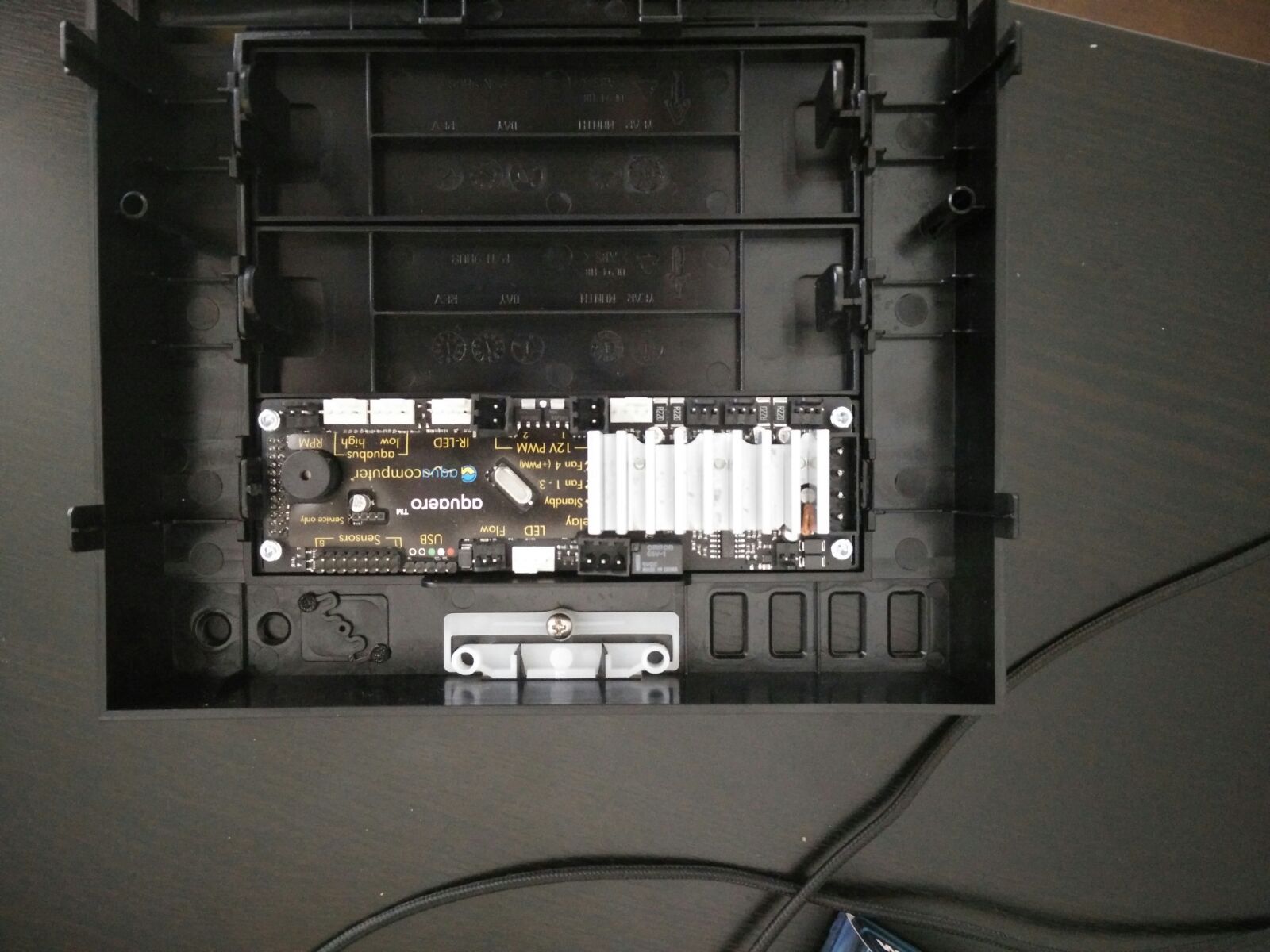

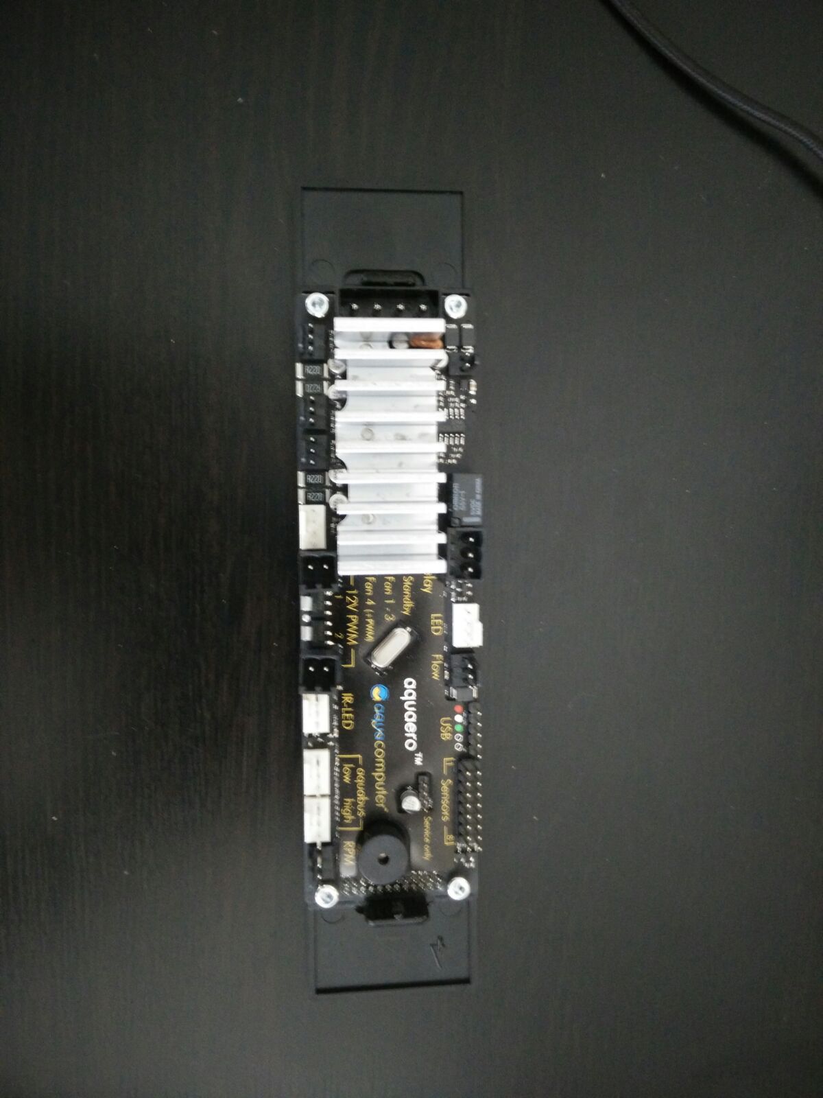

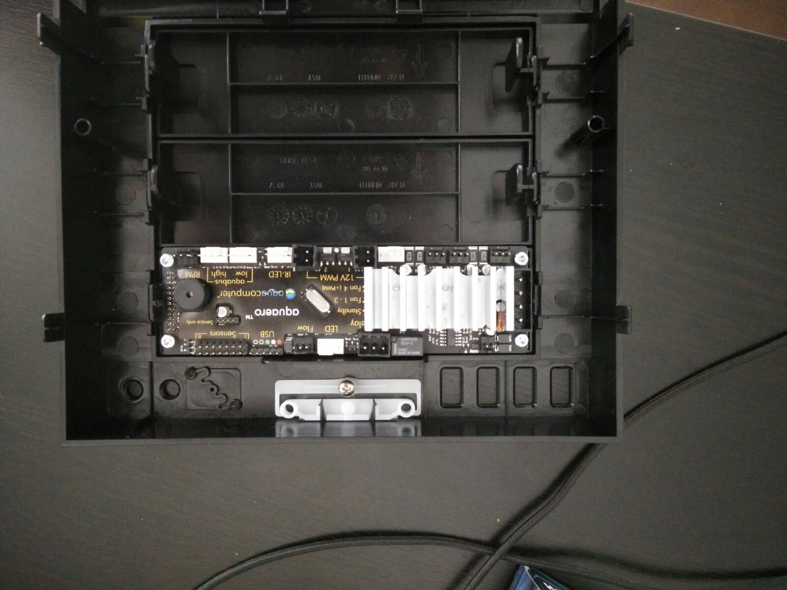

Der Aquaero soll hinter einer 5.25" Blende montiert werden.

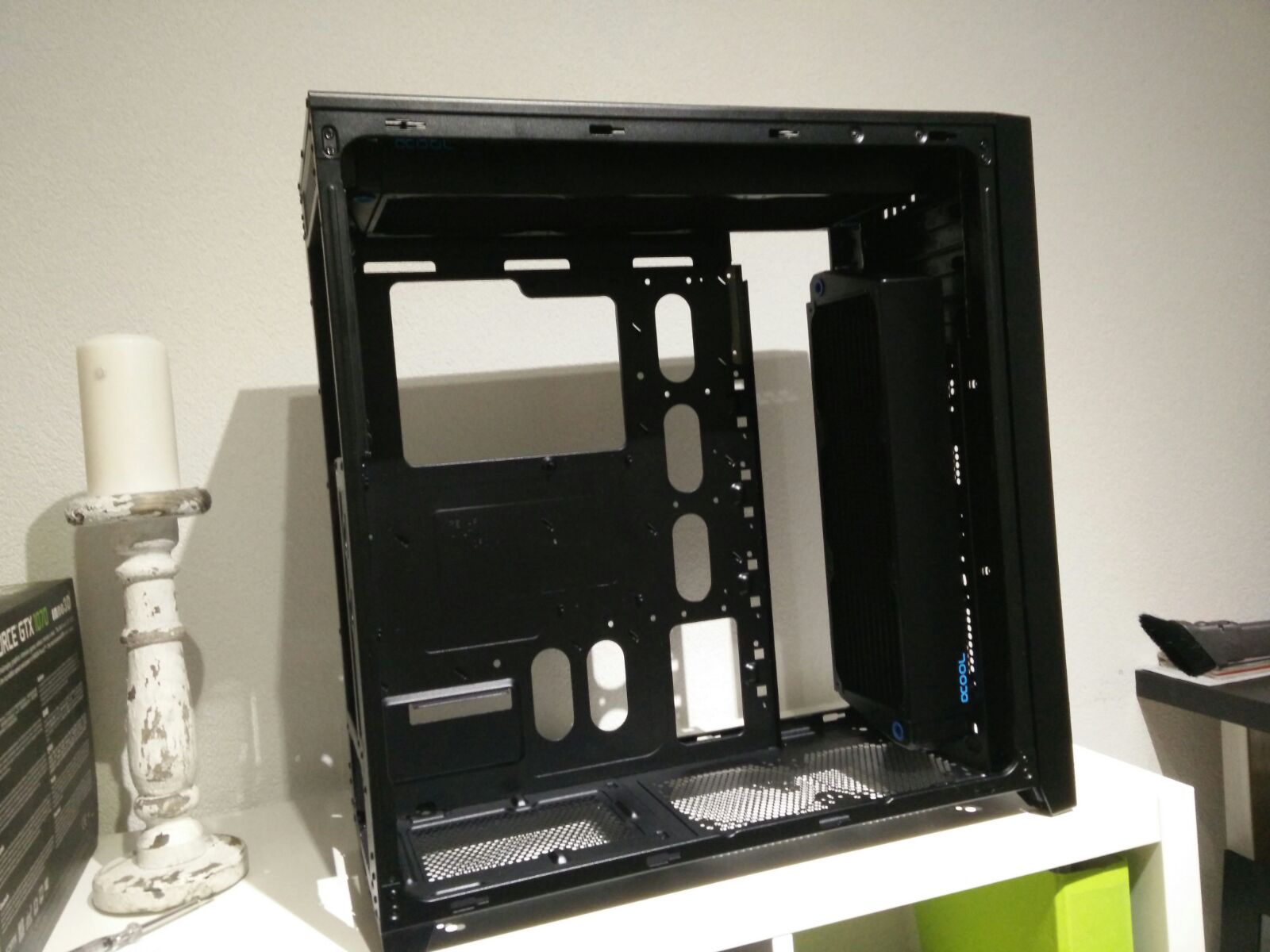

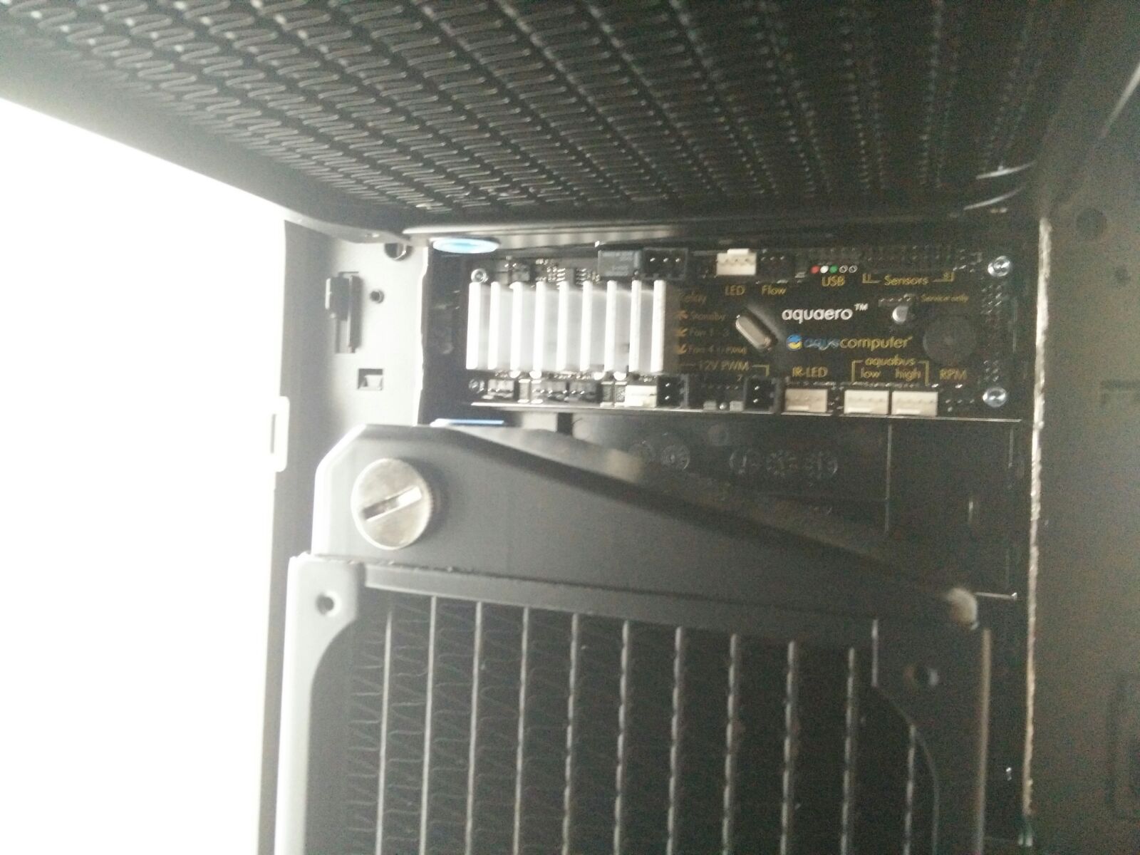

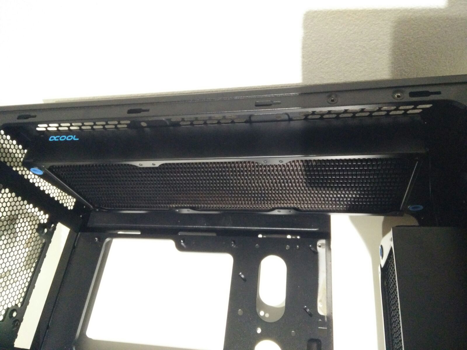

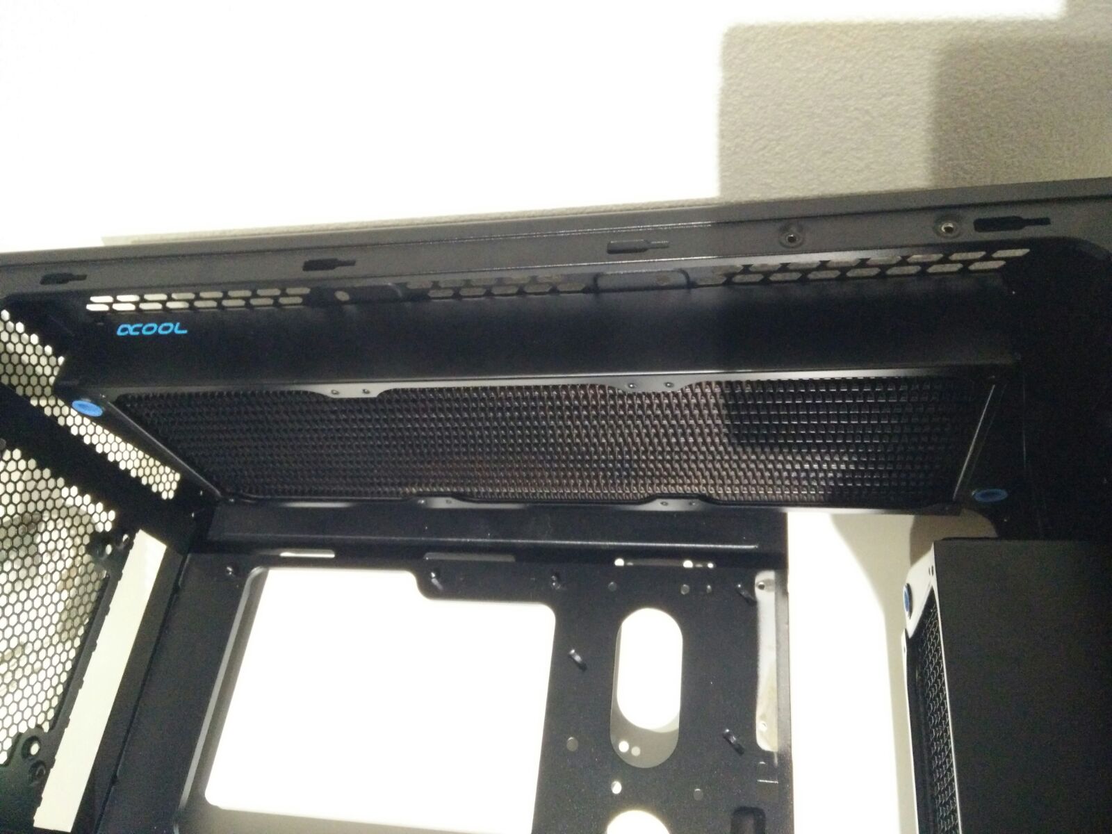

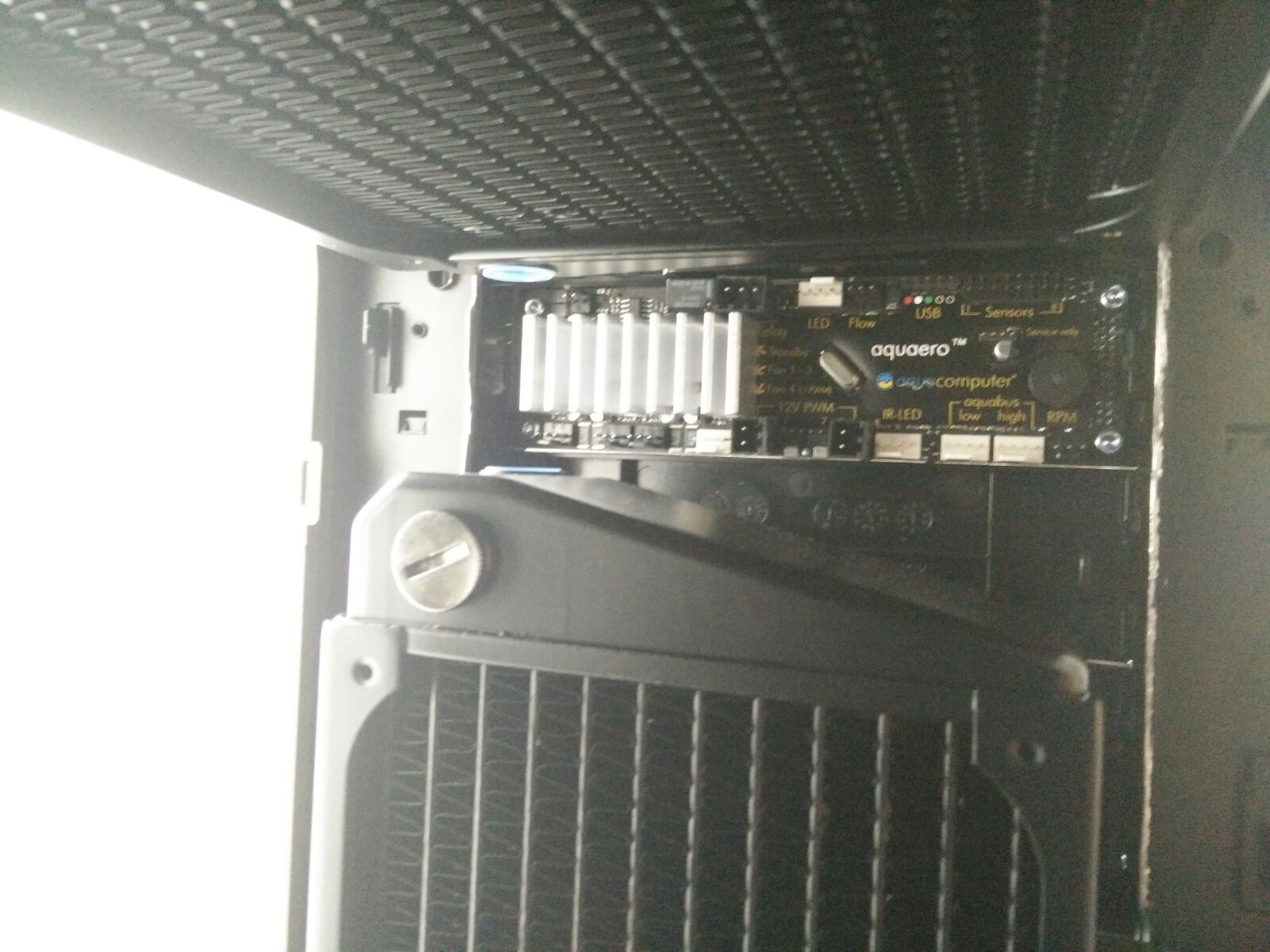

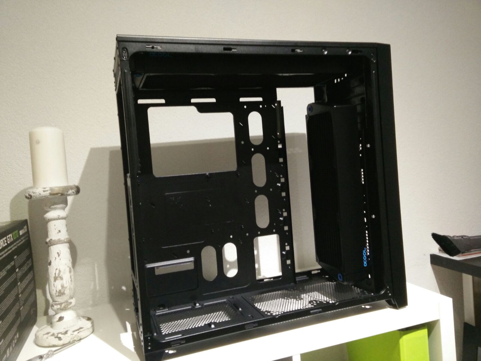

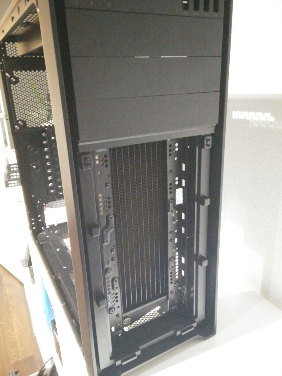

Auf deinem 3. Bild ist nicht wirklich viel Platz für den Aquaero zu sehen. Passt der wirklich (inkl. Molex-Kabel)?

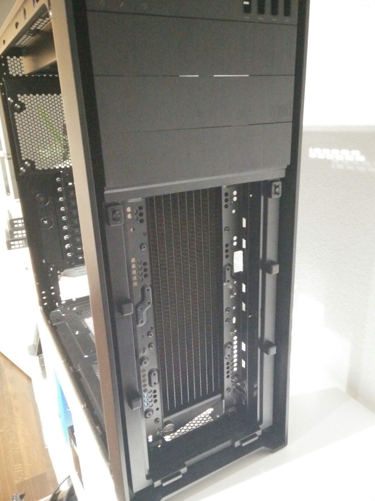

Bekommst Du beim 360mm Radiator oben überhaupt vernünftig Lüfter für Push/Pull dran? Selbst bei einseitiger Bestückung ragt das doch zu weit ins Gehäuse rein und kollidiert dann z. B. mit VRM-Kühler und/oder dem 8-pol. CPU-Spannungsversorgungs-Stecker. In Vollbestückung wären das 45 + 25 + 25 mm = 9,5cm !
Ich habe ebenfalls das Corsair Obsidian 750D Gehäuse und einen Wasserkühler auf den VRMs. Wenn ich das mit einem Radiator oben simuliere, dann geht da maximal 45mm + 25mm für die Lüfter. Mehr als 7cm Gesamtdicke würde ich da fast nicht unterbekommen. Sieht dann so aus:

Das wird sich zeigen... ich gehe davon aus, dass ich den irgendwie dort unter kriege...
@Faust2011
Oben ist der 420er XT45 da kommen nur noch 3x140mm Lüfter in Push Richtung dran. -> 6 CM. Mehr hätte keinen Platz, da hast du recht.
Oh, das hatte ich übersehen mit der Anordnung der beiden Radis. Nichtdestotrotz sind 45mm Radi + 25mm Lüfter = 70mm = 7cm (und nicht 6cm) ;) Aber für 7cm hat man genug Luft oben im Gehäuse, ohne es mit dem Mainboard kollidieren sollte.

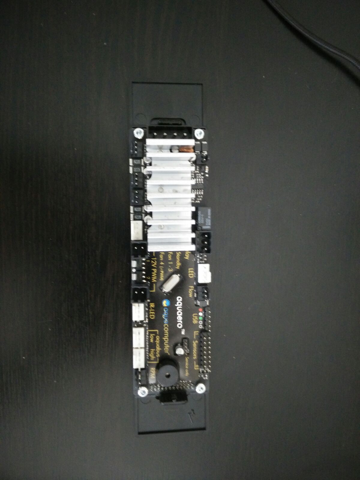

Sorry für die miesen Bilder:
Der Aquaero 5 passt wie angegossen, als hätten sich Corsair und Aqua Computer abgesprochen!

Gibt an einer 5.25" Blende innen viele gründe warum das nicht passen könnte...
