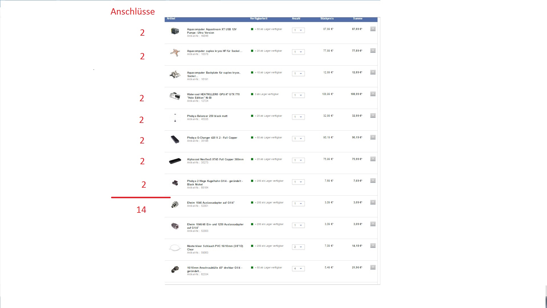

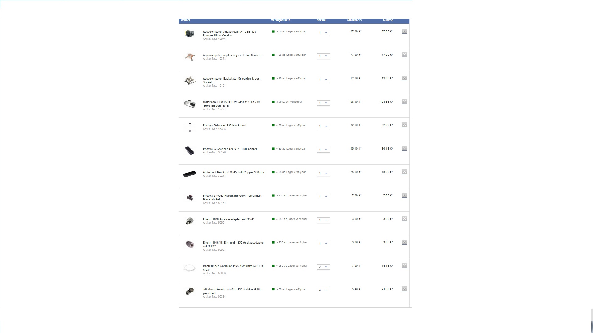

Aquacomputer Aquastream XT USB 12V Pumpe- Ultra Version
Aquacomputer cuplex kryos HF
Aquacomputer Backplate für cuplex kryos,
Watercool HEATKILLER® GPU-X³ GTX 770 "Hole Edition" Ni-Bl
Phobya Balancer 250 black matt
Phobya G-Changer 420 V.2 - Full Copper
Alphacool NexXxoS XT45 Full Copper 360mm
Phobya 2 Wege Kugelhahn G1/4 - gerändelt - Black Nickel
fehlen nurnoch anschlüße und schläuche weiß nurnicht wieviel von den anschlüßen und welche ich genau brauche^^
ja ich weiß hab mein alten gegen den jetzigen getauscht^^
pro bauteil was im kreislauf angeschlossen ist 2 anschlüsse sind meist 1/4 gewinde, nur die Aquastream braucht eigene anschlüsse (extra) damit du ein 1/4 anschluss drauf schrauben kanns.
wenn alles im gehäuse sich abspielt sollte eine Retail packung dicke reichen sind 3,3M drin.
13/10 schläuche sind standard bzw. die meist genutzten.
Ein/Auslassadapter für die Pumpe brauchst du noch.
Ansonsten wie Sasi Black schon schrieb, allerdings würde ich nicht auf 13/10 setzen, die Knicken einfach viel zu leicht (=schlechter Durchfluss). Nimm besser 16/10 die sind fast unmöglich zu knicken.

16/10mm Anschraubtülle 45° drehbar G1/4 4x
16/10mm Anschraubtülle G1/4 4x
jetzt richtig so?
ich wollte nur die pumpe ans board hängen und mehr nicht alle lüfter über die lüftersteuerung
Lüftersteuerung? Von welcher sprichst Du hier? Habe ich was verpasst?
Zähl nochmal richtig. Du brauchst mindestens 14 Anschlüsse und welche in Reserve zu haben falls winklig oder grade nicht so passt wie es soll, kann auch nicht schaden.
2m Schlauch werden extrem knapp, nimm doch einfach die 3,3m Retail Packung für 3€ mehr als die 2m
