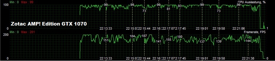

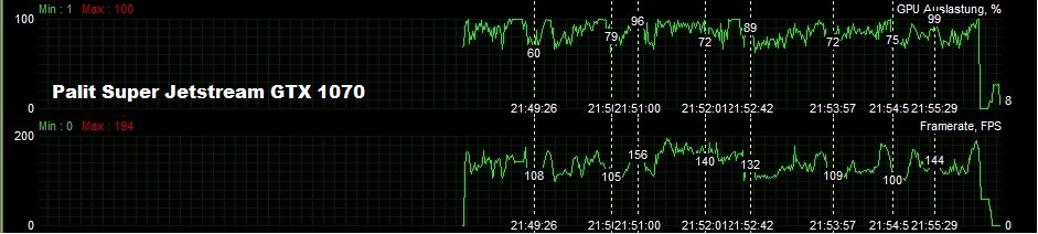

Habe jetzt auch 2 Logs mit dem Afterburner erstellt, in dem man das von mir beschriebene Problem wunderbar sehen kann - die GPU Auslastung der Zotac und somit auch die FPS sind mit der Zotac sehr deutlich höher und die Palit schwankt extrem in der Auslastung und somit auch in den FPS.
Da gibt es krasse Unterschiede!

Im Endeffekt will ich das damit sagen:
(Falls sich jemand wundern sollte, die Temperaturen der Zotac sind nur so niedrig, weil sie im Vergleich zur Palit mit offenem Gehäuse getestet wurde)
Dort könnt ihr genau sehen, dass die Palit in der Auslastung weitaus weniger stabil ist und dementsprechend auch die Frames sehr schwanken und auch deutlich niedriger liegen als die der Zotac.
Bei der Zotac hingegen sieht man im Vergleich wie stabil die Auslastung der GPU ist und dadurch auch die FPS und diese sind dementsprechend auch höher!
Ich hoffe ihr habt verstanden was ich damit sagen möchte. Verstehen tue ich das nämlich nicht und ich würde es gerne verstehen, denn es ergibt für mich kein Sinn - der Unterschied liegt auch bei den Karten und nicht in der Limitierung der CPU, wie es hier ja bisher schon angemerkt wurde.

Kann ich leider nicht mehr testen, die Karte ist jetzt wieder verstaut. Im Batman Arkham City Benchmark war das gleiche Muster zu erkennen wie während dem BF4 spielens. Die Palit ist in ihrer Auslastung einfach weniger konstant und schwankt viel mehr, dadurch auch weniger FPS.

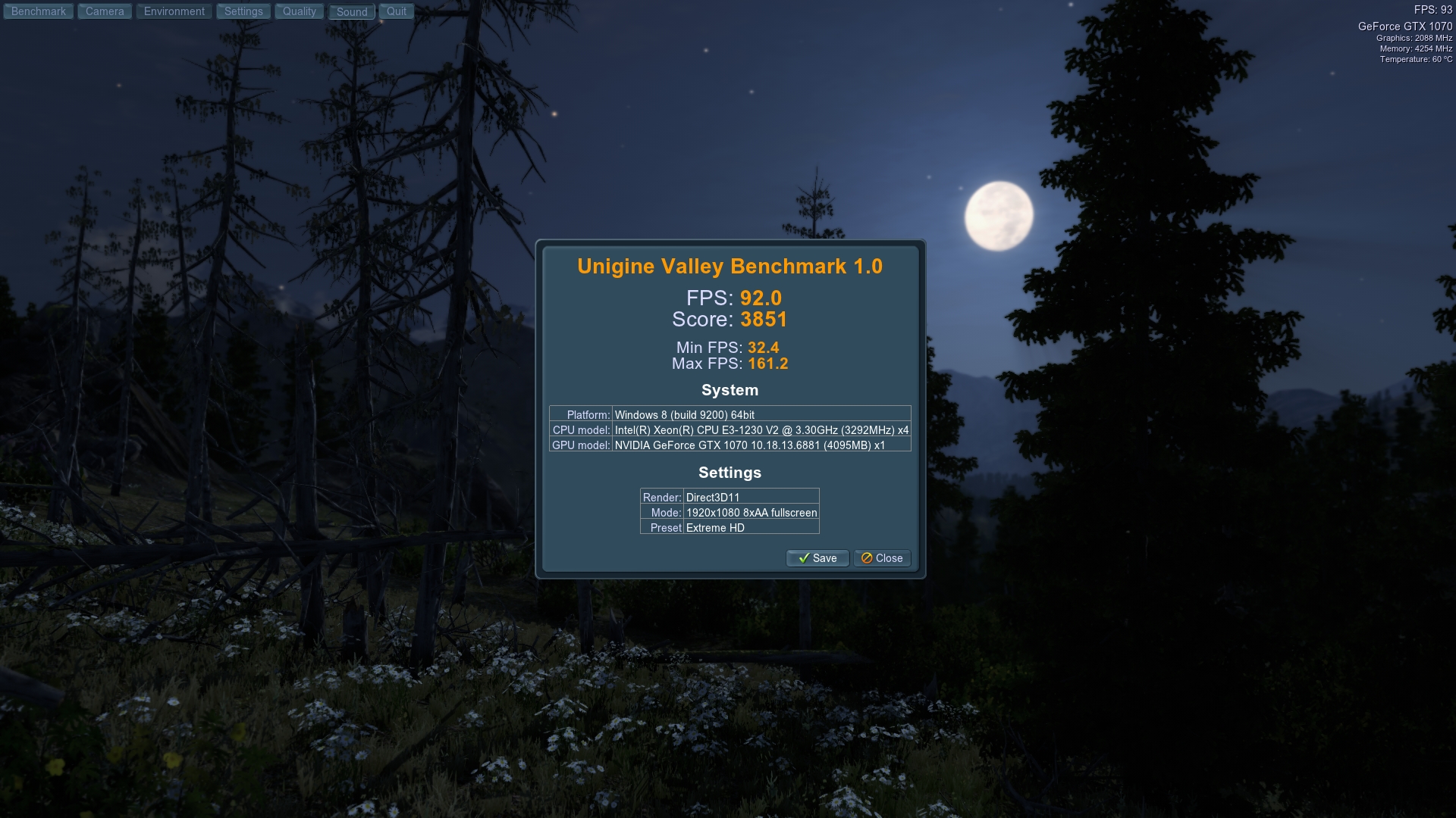

Lass mal den Valley Benchmark in Extreme HD durchlaufen. Mal sehen, ob wir da ein vergleichbares Ergebnis bekommen.

@ODST die vorgegebene "Extrem HD" Einstellung im Valley Benchmark? Läuft dieser nicht ewig durch und gibt kein Endergebnis aus, oder meinst du, dass ich ein log dazu erstellen soll?

Wenn Du den Benchmark-Button betätigst, nachdem Valley gestartet ist und läuft, dann gibt es tatsächlich einen Zeitlich begrenzten Durchlauf mit einem Ergebnis in FPS und Punkten am Ende. :-)
Weiß auch nicht warum das so gemacht worden ist, eventuell damit man einmal durchlaufen lassen kann um die Graka aufzuwärmen und alle Texturen und Shader schon mal vorzuladen für den Benchmark-Run.
Ah, okay. Danke. Ich hatte gerade einen Log im Afterburner gemacht und wollte ihn hochladen.
Edit:
Valley Extrem HD Benchmark Ergebnis:
Wieso wird angezeigt, dass ich Windows 8 nutze? Ich nutze Windows 10 ôO
Habe während des Benchmarks einen Log mit Afterburner erstellt, damit man besser nachvollziehen kann.
