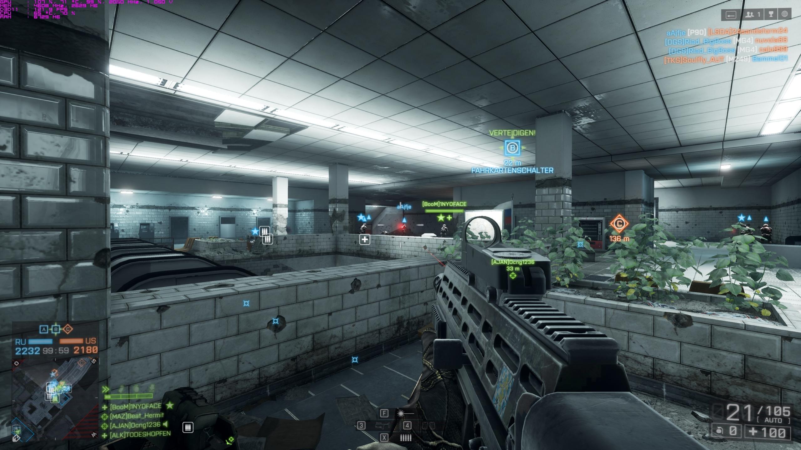

- Die Zotac war von der Leistung super, die Temperatur und die Lautstärke aber weniger, die Augen immer im OSD gehabt, darunter natürlich auch die FPS und die Auslastung.
- Die Palit 1070 Super Jetstream bestellt und einen Tag später erhalten und die Schritte von oben wiederholt = die neue Palit ist unter den selben Umständen installiert worden.
1. Ab ins Spiel und dann gesehen, dass die FPS deutlich weniger sind und auch die Auslastung ist geringer
2. Die Einstellungen überprüft und diese waren noch immer in den vorgegebene Ultra Settings
3. Auf Ursachenforschung gegangen um Fehler auszuschliessen, sogar die Grafikkarte ausgebaut und den PCI-E Slot mit weichem Pinsel, Druckluft und Staubsauger gereinigt
4. Wieder getestet und keine Besserung - nach mehreren Testen auch andere Spiele und Benchmarks
5. Den Thread erstellt und angefangen an mir selbst zu zweifeln, ob ich da nicht wirklich falsch beobachtet habe
6. Die für den Rückversand verpackte Zotac noch einmal ausgepackt und wieder eingebaut und gegen getestet und tatsächlich, die von mir beobachtete Problematik IST vorhanden, wie ich sie beschrieben habe!
Die Zotac ist deutlich höher und stabiler ausgelastet und gibt dementsprechend auch mehr Frames aus. Dieses verhalten ist am deutlichsten in BF4 zu sehen gewesen, aber auch bei Batman Origins Benchmark Konnte man das beobachten, sowohl an den Ergebnissen des Benchmarks als auch im Monitoring vom Afterburner.

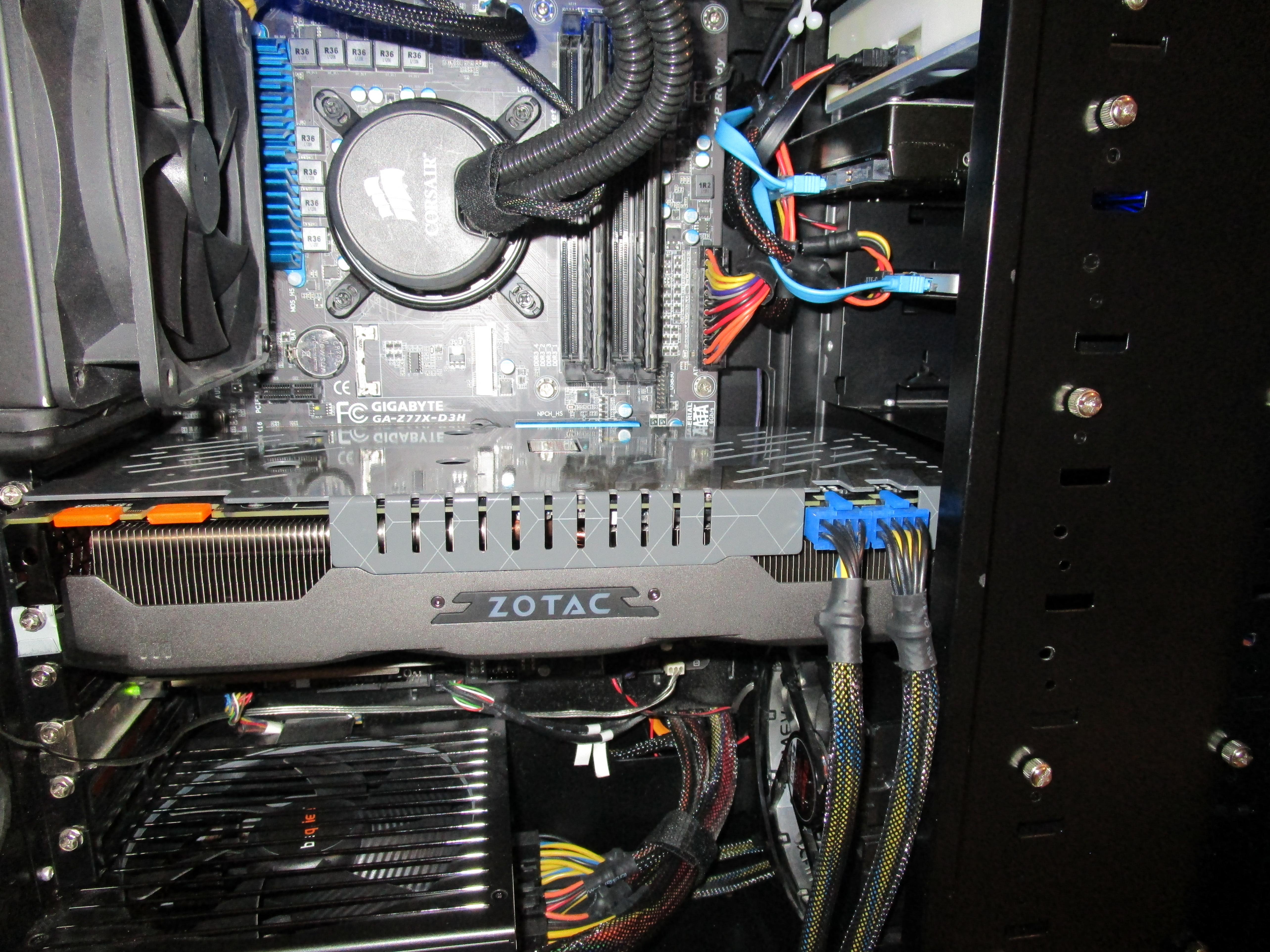

könnte das auch irgendwie mit der Stromzufuhr erklärbar sein? 1x8Pin bei der Palit, 2x8Pin bei der Zotac?

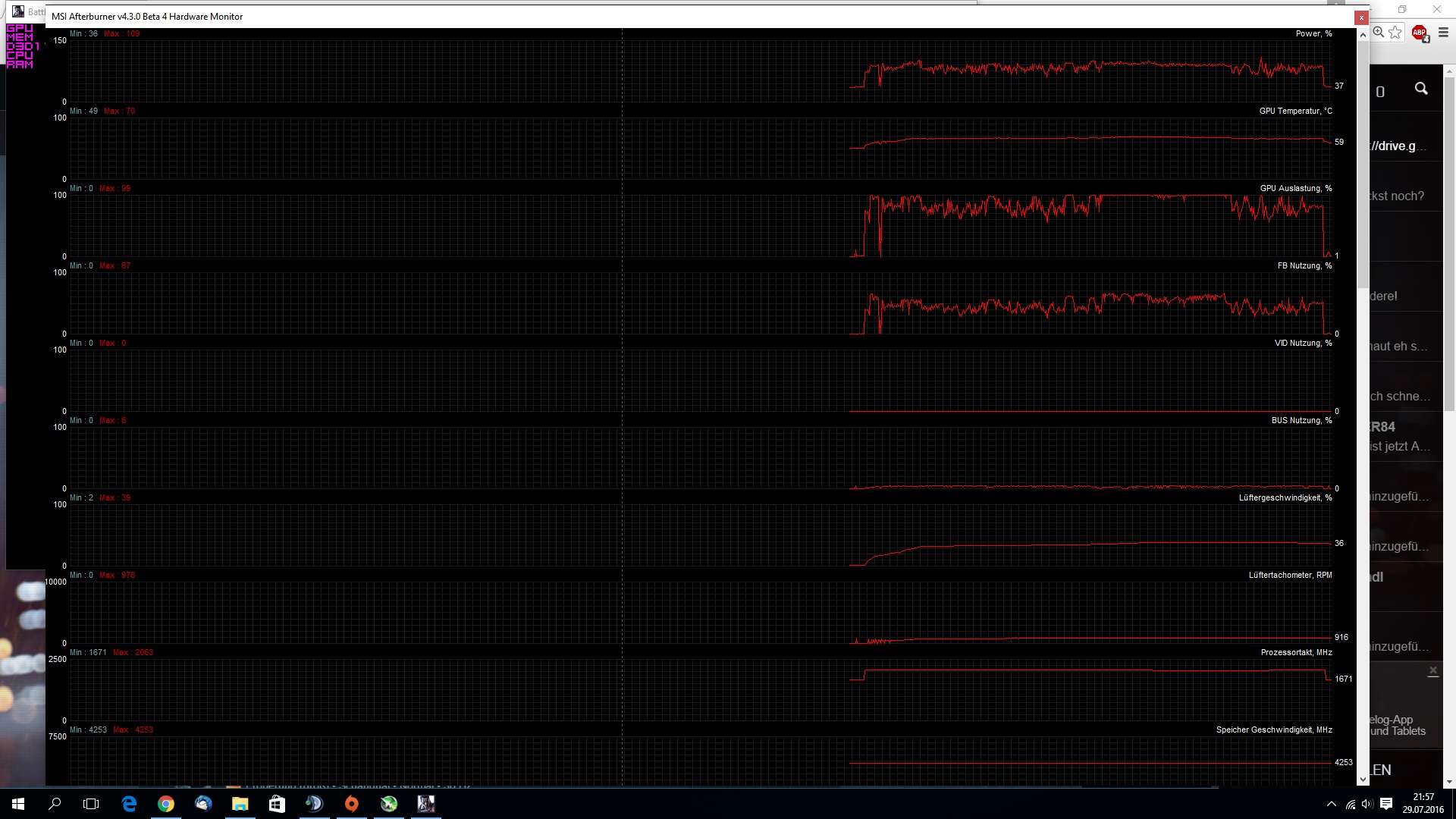

Ich habe meine Karte mal heruntergetaktet um zu sehen wie sich die Karte dann verhält. Das Ergebnis ist, dass die Karte dann aufhört so extrem in der Auslastung zu schwanken und die Frames dann deutlich anziehen und stabiler sind :rolleyes: :freak:
Wie ist das zu erklären?!
Hier der Graph in BF4 wie gewünscht!... :D
Bin am Anfang kurz zu Windows raus und wieder rein,... daher der Ausreißer....

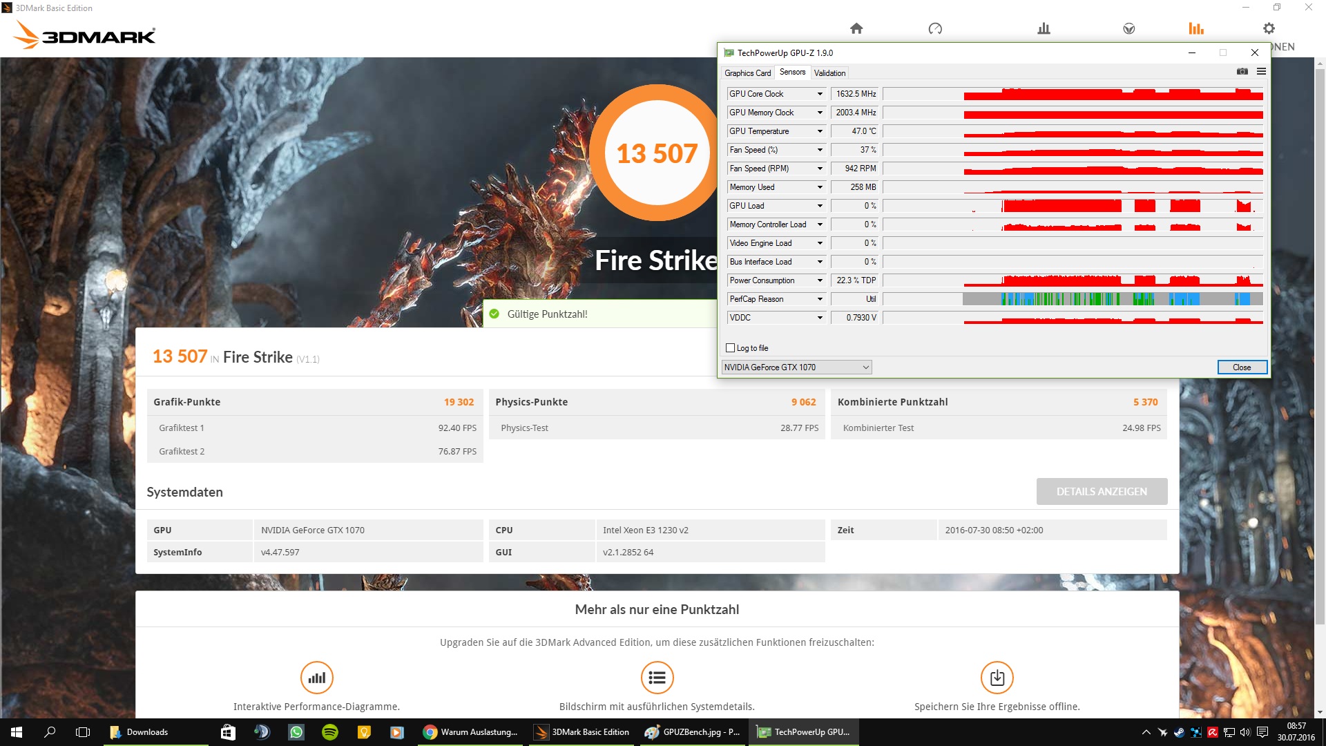

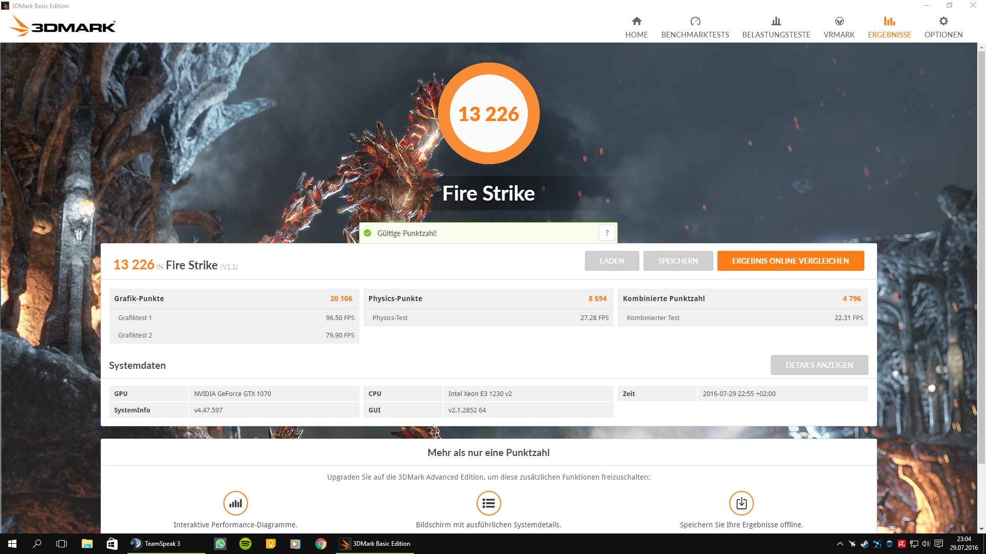

Nachtrag: Firestrike Full HD,... 3D Mark Firestrike Full HD.jpg
GPU-Takt 2050 - Ramtakt 4253 Mhz

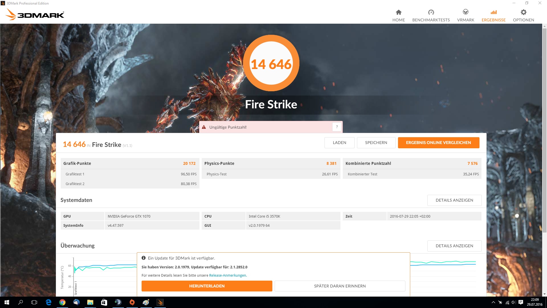

Hier mein FireStrike Test, mit identischen Einstellungen sowohl in der Nvidia Systemeinstellungen, Core- und MemTakt - wir haben uns ja im TS abgesprochen.
Wie kann es denn sein mein PhysicsScore höher ist als der von VAN DOOM und der Kombinierte niedriger?

Nein ist es nicht. Wie erklärst du dann den kombinierten Test? Warum habe ich mehr Punkte obwohl ich weniger Physicsscore habe (CPU-Power) aber trotzdem wesentlich mehr Punkte habe wenn CPU und Grafikkarte gefordert werden?!
Hier stimmt irgendwas mit der Kommunikation zwischen Graka und CPU nicht,... nur was soll das sein frage ich mich! :freak:

Schon mal während des Tests GPU-Z angeschaut.
Da steht ja in der vorletzten Zeile WARUM der Takt anliegt, der anliegt.
(PerfCap Reason). Schaut dort mal nach Unterschieden bei euch.

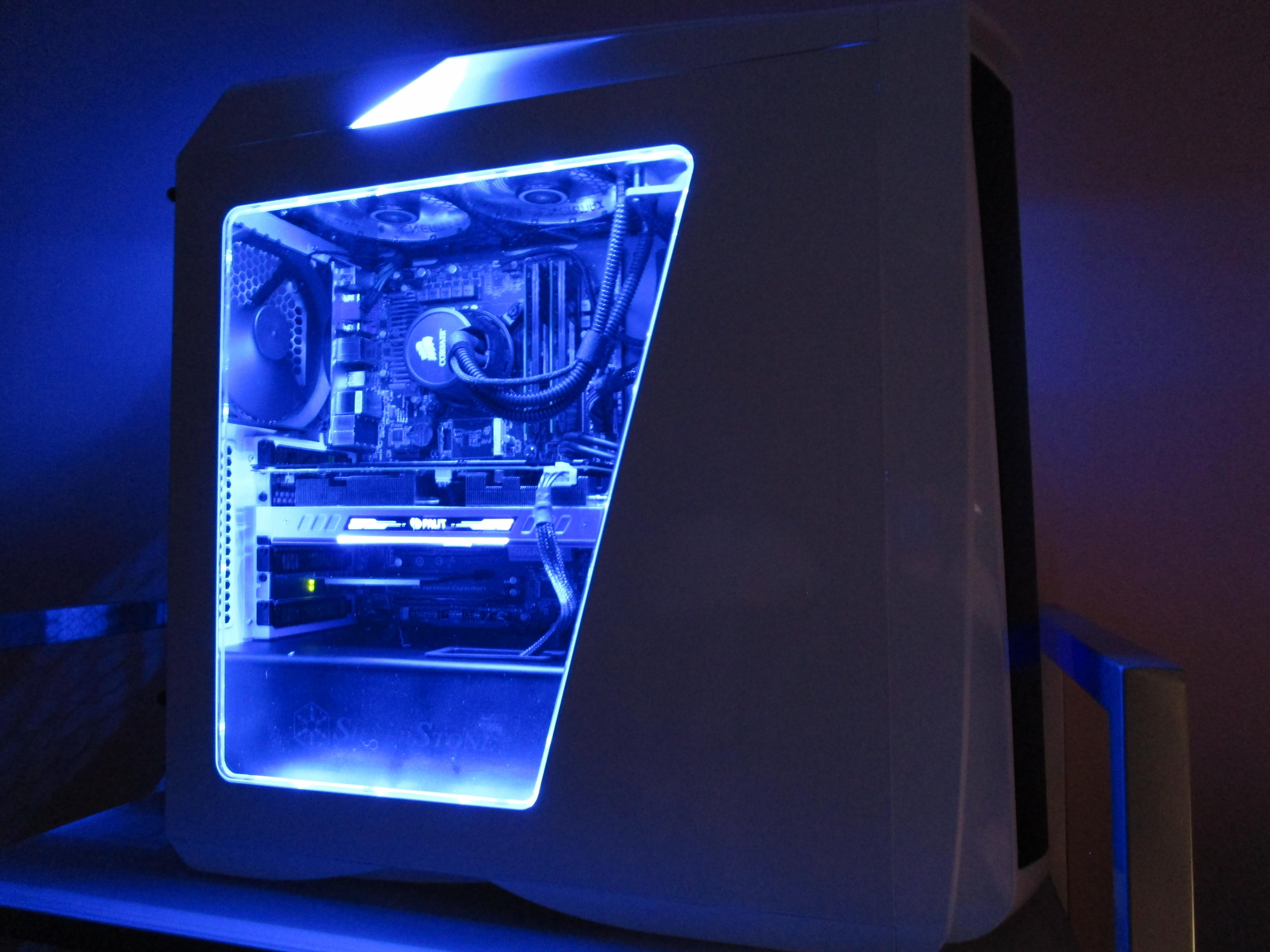

Und das ist die Kiste mit der du dich unterhalten/angelegt hast: :D :evillol:
Das war mein altes Gehäuse mit der GTX 980 TI von Zotac, ganz schön knapp! Ausgetausch durch was sparsameres, CPU und Board steht ja an sowie 2te 1070er also SLI, kommt halt drauf an was Zen macht :smokin:

Wenn die Zeile leer ist, dann läuft die Karte ungebremst.
vRel = Reliability. Indicating perf is limited by reliability voltage.
VOp = Operating. Indicating perf is limited by max operating voltage.
Pwr = Power. Indicating perf is limited by total power limit.
Thrm = Thermal. Indicating perf is limited by temperature limit.
Util = Utilization. Indicating perf is limited by GPU utilization.

Beim PerfCap Reason gibt es Ausschläge, sowohl im Pwr und vRel. Inwiefern das normal ist weiß ich nicht, daher lade ich später hier mal eine .zip hoch wo alles enthalten ist. Wäre nett, wenn ihr das mal auswerten könntet.
Edit:
Hier die Datein im Anhang:
Hier mal den Vergleich zu meiner Karte.
PWR .. Du hängst im Power-Limit. Hast Du mal den Regler fürs Power-Limit hochgezogen? Bestimmt, oder?
