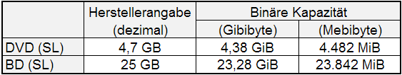

Anmerkung: DVD und BD Rohlinge können nach diesem Schema nicht umgerechnet werden, da die angegebene Kapazität in Gigabyte (GB) auch tatsächlich für Gigabyte steht. Der Vollständigkeit halber auch hier die Kapazitäten für diese Rohlinge:
optisch-png.415369
