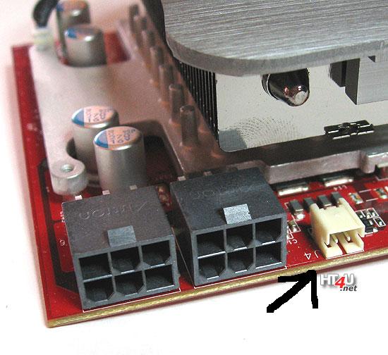

Guten Abend Computerbase Gemeinde:D
Also ich hab heute meine neue GTX260 bekommen
und da ist so ein anschluss wohl für die Lüftersteuerung weis aber nicht wo ich genau es bekommen kann somit das ich es auch an die Lüftersteurung anschließen kann
da ein foto von dem...https://www.computerbase.de/forum/attachments/hehe-jpg.153603/
wäre für jede hilfe dankbar:D
ich glaub das ist der audio anschluss wenn man die graka über hdmi an einem fernseher mit lautsprechern betreiben will
@ aivazi : mhm das würde ich eventuell auch brauchen , was für ein kabel brauch ich den dan für den sound ?!
und wie kann ich den lüfter der Graka an die Lüftersteuerung anschließen ?!
Das passende Kabel sollte einer neuen Grafikkarte allerdings beliegen.
Ja, das ist der Audio-Ausgang für den HDMI Anschluss.
Aber wenigstens vorher nachgefragt. Hier im Forum gab auch schon mal jemanden, der da einfach Strom von ner Lüftersteuerung angeschlossen hat, und sich das zuständige Modul auf der Graka geröstet hat ;)
Müsste es nicht eher ein Audio-In sein?
Ja, ist ein Eingang um z.B. Audiosignale über HDMI auszugeben.
da hat der aber gut gedrückt lol
da kommt das interne SPDIF kabel dran, das andere ende an soudnkarte oder onboard, so brauchst du nurnoch ein kabel um dein LCD-TV über HDMI mit video + sound zu versorgen....
Und bitte nicht den 5-Volt-Anschluss vom SPDIF-Out der Soundkarte oder des Mainboards mit dem SPDIF-In der Grafikkarte verbinden, sonst rauchts auch. Verbunden wird nur SPDIF und GND.
