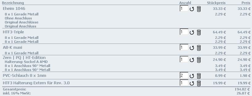

Ich poste das mal hier, ich glaube hier wird es schneller gelesen als bei der Kaufberatung. Eine richtige Kaufberatung ist es ja auch nicht mehr :D Ich wollte nur mal fragen, ob ihr die Datei im Anhang mal überprüfen könnt. Speziell meine ich damit ob alles passt mit den Anschlüssen etc (Pumpe=>AGB=>CPU=>Radiator).

Sieht soweit gut aus. Als Kühler würde ich aber den Cool Cases M1 nehmen, der ist im Moment die Referenz. Der Zern ist aber auch nicht wirklich schlecht. Als Schlauch auf alle Fälle aber PUR, da PVC mit der Zeit etwas Steif wird. Das kann u.U. zu Leckagen führen. PUR Schläuche lassen sich auch etwas besser verlegen.
Kannst ja mal bei www.cool-cases.org schauen.
