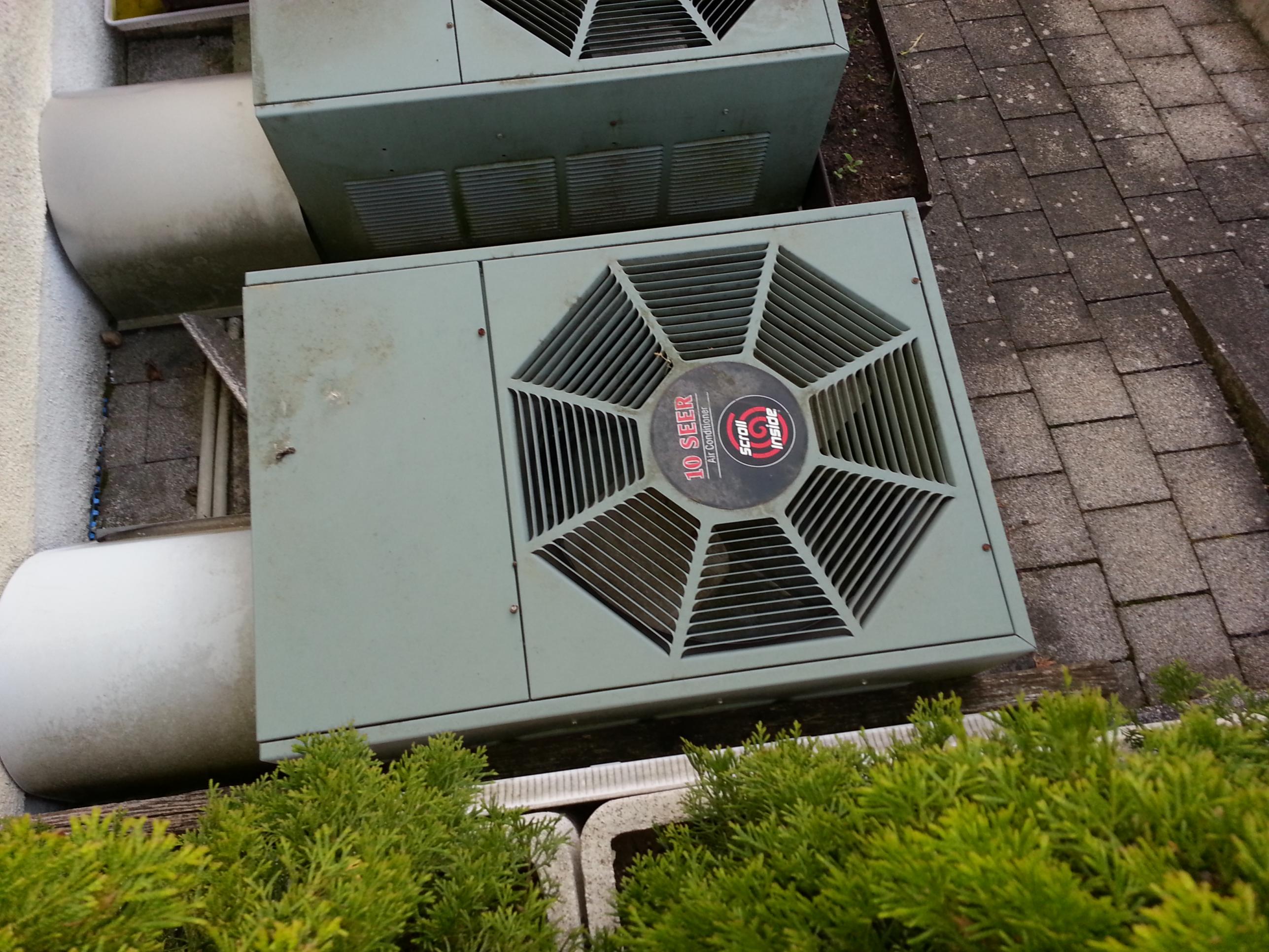

Hi Leute, ich habe dass Problem, dass es bei mir im Zimmer immer extrem warm wird, deswegen hatte ich die Idee mir eine Wasserkühlung zu kaufen und den Radiator in die Dachschräge die an mein Zimmer angrenzt zu stellen. Die dürfte allerdings zu klein sein, vor allem gibt es keine Möglichkeit diese mit Frischluft zu versorgen.
Allerdings hab ich festgestellt dass in der Dachschräge noch eine Klimaanlage steht, (so eine typische amerikanische) allerdings haben wir sie in 14 Jahren noch kein einziges mal genutzt, sie neben der Kühleigenschaft noch dei Eigenschaft hat Staub aufzwirbel, gegen den ich extrem allergisch bin (Hausstauballergie :(
Jetzt meine Frage: Kann ich die Klima als Radiator für meinen PC nutzen, immerhin hat sie eine Kühlleistung von 5t (müsste also knapp reichen :D

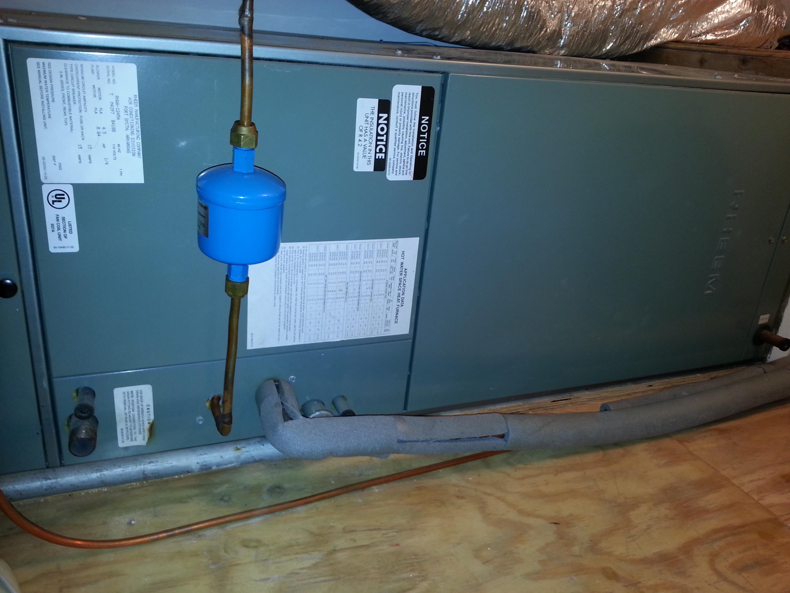

Zur Spezifikation: In der Schräge steht ein Rheem rhwa-1245a (mein Dad meinte, der gibt die Wärme der Luft an die Kühlflüssigkeit ab). Draußen steht ein Rheem RAKA-024JAZ (Hier nen paar Specs: http://www.rimsupply.com/pdf/a11_147.pdf). Verbunden sind beide mit Kupferleitungen mit irgendeinen ekiligen und ungesunden Kühlflüssigkeit. Mein Dad meinte die braucht die Pumpe als Schmiremittel.
Meine THEORETISCHE (müsste meine Eltern überzeugen :freak:) Idee wäre das Gerät draußen und mit den Kupferleitungen an den PC anzuschließen. Eine Frage is ob des vom Druck her geht etc.
WAS HALTET IHR VON DER IDEE? IST DAS REALISIERBAR?
Wenn ja hätte ich wahrscheinlich den stärksten Radiator :king::king::king:

grundsätzlich halte ich das ganze durchaus für realisierbar, allerdings wird das ein bisschen mehr tüftelei.
mit dem druck wäre ich extrem vorsichtig, sonst kommt entweder nichts an oder der druck sprengt dir deine kühlkörper ;) (ein auf dickflüssige stoffe angepasster dfm währe sicher empfehlenswert)
außerdem musst du genau nachprüfen ob die flüssigkeit nicht netterweise schläuche auflöst ;)
und schluckt eine klimaanlage nicht unmengen strom?
Prinzipiell halte ich das für durchführbar, bis das aber alles läuft hast du kosten in den 5000ern, Denk mal an die Wartung dieser Anlagen,
Stell dir mal die frage ob da FCKW drinn ist oder das Kühlmittel eventuell giftig ist.
Oder anderst gefragt, wieviele 100 PC's willst du damit kühlen?
Meine Meinung, kauf dir ne große Wasserkühlung für dein PC, die kostet dich 600€-800€ dann hast du aber High end, wenn die Platform wechselt brauchst du nur den CPU kühler wechseln.

Das Teil als Radiator einer Wasserkühlung zu nehmen ist sicherlich möglich, wenn du nur den Radiator auf der Außenseite als solches nimmst und alles andere ausbaust/ wegnimmst. Dann müsstest du eine oder eventuell sogar 2 Pumpen aus dem Wakübereich nehmen und diese Anlage dann mit ihnen betreiben, denn die ursprünglich in der Anlage eingebaute Pumpe hat sicherlich zu viel Druck für eine Wakü.
Die Klimafunktion, unter Raumluft abzukühlen und dann das Kühlmittel durch deine Kühler zu pumpen, kannst du vergessen, da sich an den Kühlern Tauwasser bilden würde. Tauwasser ist extrem schlecht für die restlichen Komponenten deines PCs da die sich Bauartbedingt nicht mit Wasser vertragen.

Dir sollte bewusst sein, dass eine Klimaanlage nichts anderes als eine Kompressor-Kühlung ist. Also im Prinzip genauso wie ein Kühlschrank funktioniert. Du kannst dort den Kreislauf nicht einfach öffnen und erweitern, da muss ein bestimmter Druck herrschen und das Ding mit der Flüssigkeit wurde ja schon angesprochen:D
Falls du es wirklich extrem willst guck dock mal nach KoKü oder Chiller. Da musst du nichts im Kreislauf rumpfuschen, die Dinger sind schon umgebaut;)
