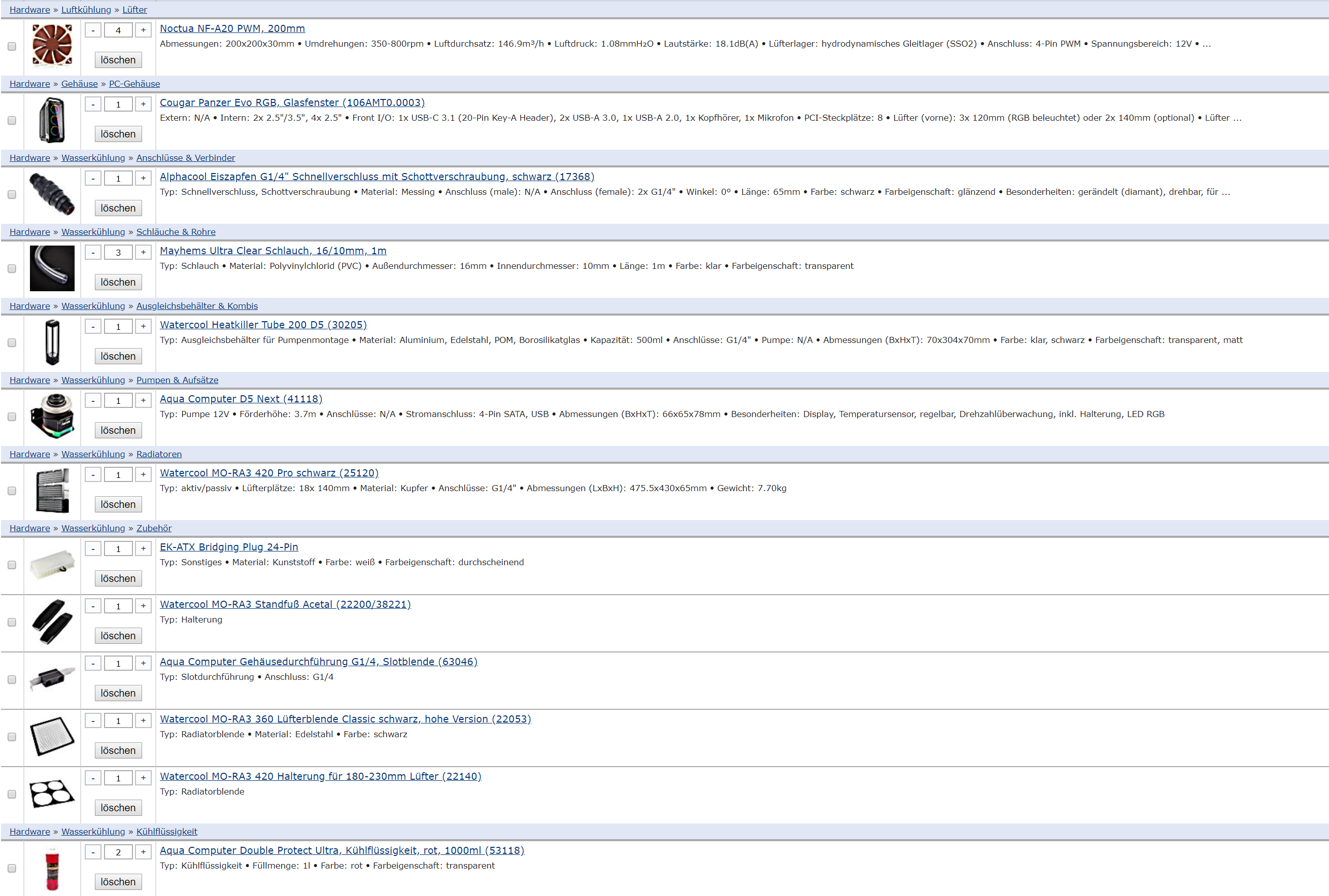

Mein Setup soll ungefähr so sein:
Natürlich fehlt da noch CPU Kühlblock und GPU kühler und die Anschlüsse 1/4 10/16 Anschlüsse. Konnte mich diesbezüglich aber noch nicht entscheiden.
Gekühlt werden sollen GTX 1080 TI Sli (Besitze ich schon länger)
Und mein Zukunftigen I9 9900K.

So nun die Fragen zur WaKü:
Wo genau soll ich die Pumpe +AGB anbauen? Ich sehe ja ich kann die D5 Pumpe und den AGB zusammen bauen, (Anscheinend).
Aber wo genau stell ich die hin? Auf dem Mo-Ra 3? Gibt es dafür Aufsätze für den Mo-Ra? Oder doch lieber im Gehäuse?
Sollte ich ein Kugelhahn nutzen? Wenn ja wo und wie anschließen?
Gerne mach ich hier auch ein Review zu meinem PC in sachen FPS sollte alles fertig sein, dürfte aber noch 2-3 Monate dauern.
Habe ich alles was ich brauche? Fehlt mir etwas?
Reichen 2Liter? Oder sollte ich mehr Kaufen?
Pumpe vor oder nach dem Mo-ra3?
Reicht meine Kühlung aus um die CPU gut Kalt zu halten? (Bei 5.3GHz
Habt ihrVorschläge was ich anders machen kann? Bzw verbessern?
EDIT: Habe mein Warenkorb um einen Schnellverschluss und einen Gehäusedurchführung erweitert.
Ich dachte das sei noch Praktisch. (zum sauber machen des Mo-Ra Z.b. ohne das Wasser ablassen zu müssen)
Also wenn ein fetter Mora es nicht schafft ne GTX und einen hard oc 9900 zu kühlen weiß ich es auch nicht.
Es gibt Anschlüsse für ne slotblende so kannst du die schnellverschlüsse daran machen und kannst ihn schnell und einfach vom Mora trennen ohne den Kreis extra abzulassen.
Für einen wasserwechsel kann man das ja dann auch benutzen.
So kommt die Pumpe und AGB dann ins Gehäuse. Google doch einfach mal wakü Projekte mit deinem Gehäuse. Dann hast du vllt ganz guten input wo du was platzierst
Die AGB-Kombo kannst du mounten wo du willst.
Mit diesem Mounting-Kit kannst du dann entweder über dieses Kit das AGB an den Mora schrauben oder über den hier an herkömmliche 120(140mm gibt es auch) Fan/Fan-Mounts.

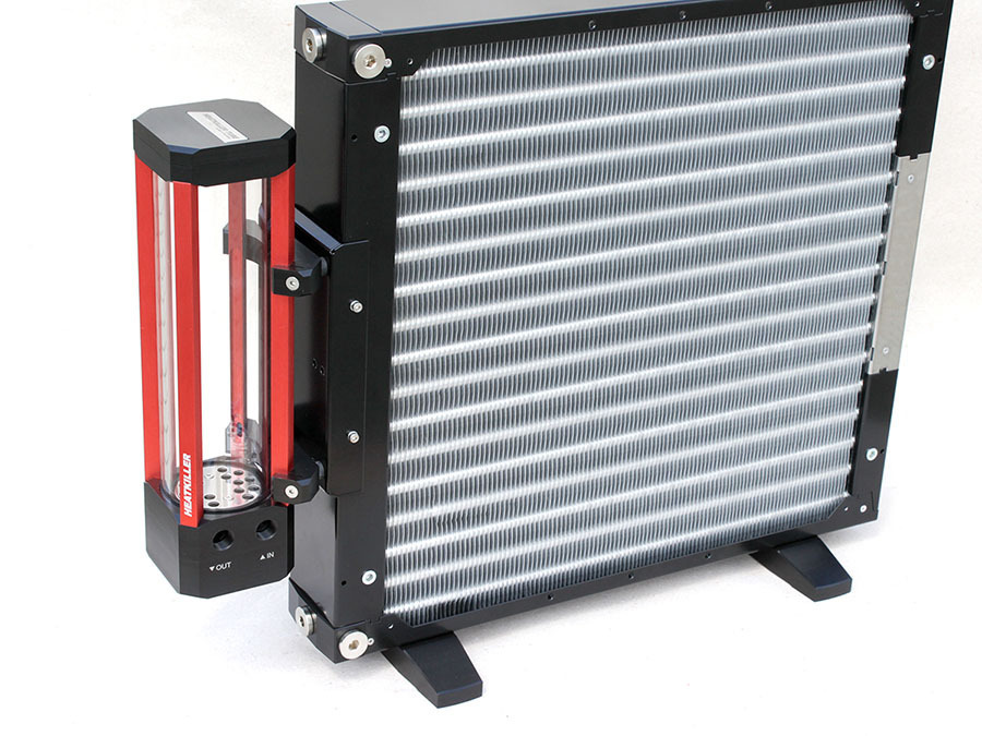

Zur WaKü: Suchst du soetwas?
https://www.computerbase.de/forum/attachments/heatkiller_tube_preview_012-jpg.632010/

ich denke ich mach die an den radiator :)
alles klar danke!:D

ein paar fragen wurden mir noch nicht beantwortet.
reichen 2 liter wasser?
Pumpe vor oder nach dem Mo-ra3? (also wie verlegen, das die pumpe ins pc pumpt oder ins mora und dann von mora zum pc?)
In den 420er Mora passen 1,4l mit dem großeb AGB könnten 2l knapp werden.
btw, wenn du den Mora nicht beidseitig mit Lüftern bestücken willst, reicht die LT Version.
ich zahl lieber 20 euro mehr, wer weiß was in der zukunft passiert :)
Es gibt keine spezielle Reihenfolge, die zu beachten wäre. Das Wasser in einer Kühlung erreicht nach dem Einschwingen der Temperatur lediglich eine Differenz von wenigen Grad, ein "Warm" und "Kalt" ist daher nicht gegeben und die Reihenfolge der verschlauchten Einbauten somit egal. Die beste Verschlauchung stellt die der kürzesten Wege dar, lediglich der Ausgleichsbehälter sollte direkt vor der Pumpe betrieben werden.

Das PRO sind, so weit ich weiß, nur die beiden Querstreben um die Lüfter(120 bzw. 140mm) zu befestigen.
Da du aber scheinbar 4 große Lüfter nutzen willst, würde dir das auch zukünftig nix bringen, da du diese Streben sowieso demontieren müsstest. ;)
Was willst du mit dem einen Schnelltrenner anschließen? Wenn dann bräuchte man da mind. 2 Paar.
Das PRO sind, so weit ich weiß, nur die beiden Querstreben um die Lüfter zu befestigen.
also kann ich selbst beim pro nicht vorne und hinten 8x 200er nutzen dann?
Du brauchst halt für beide Seiten die extra Blende, die du oben schon im WK hast(22140).
Wobei die 2 Querstreben dann demontiert werden müssen -> PRO-Version sinnlos.
Im auslieferungszutand kann man beim 420er nur 140er Lüfter montieren.
