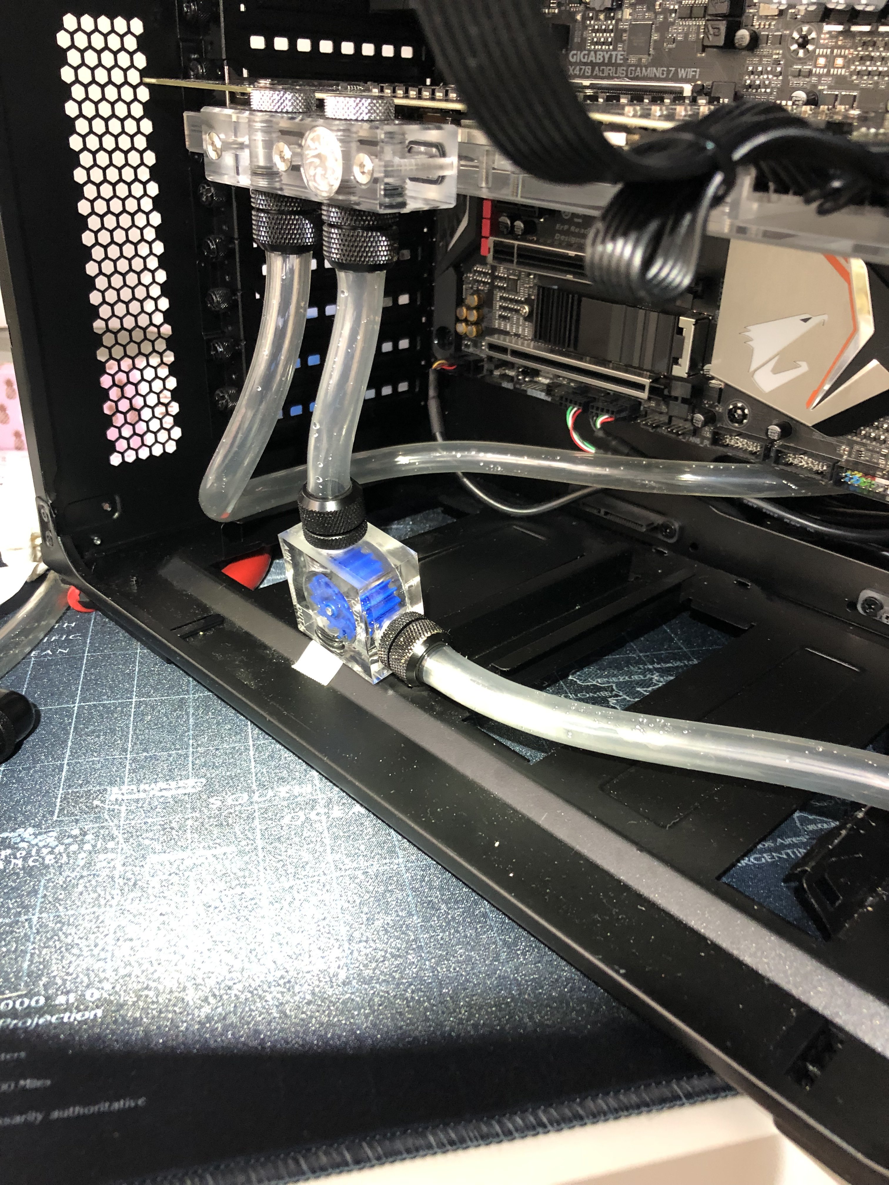

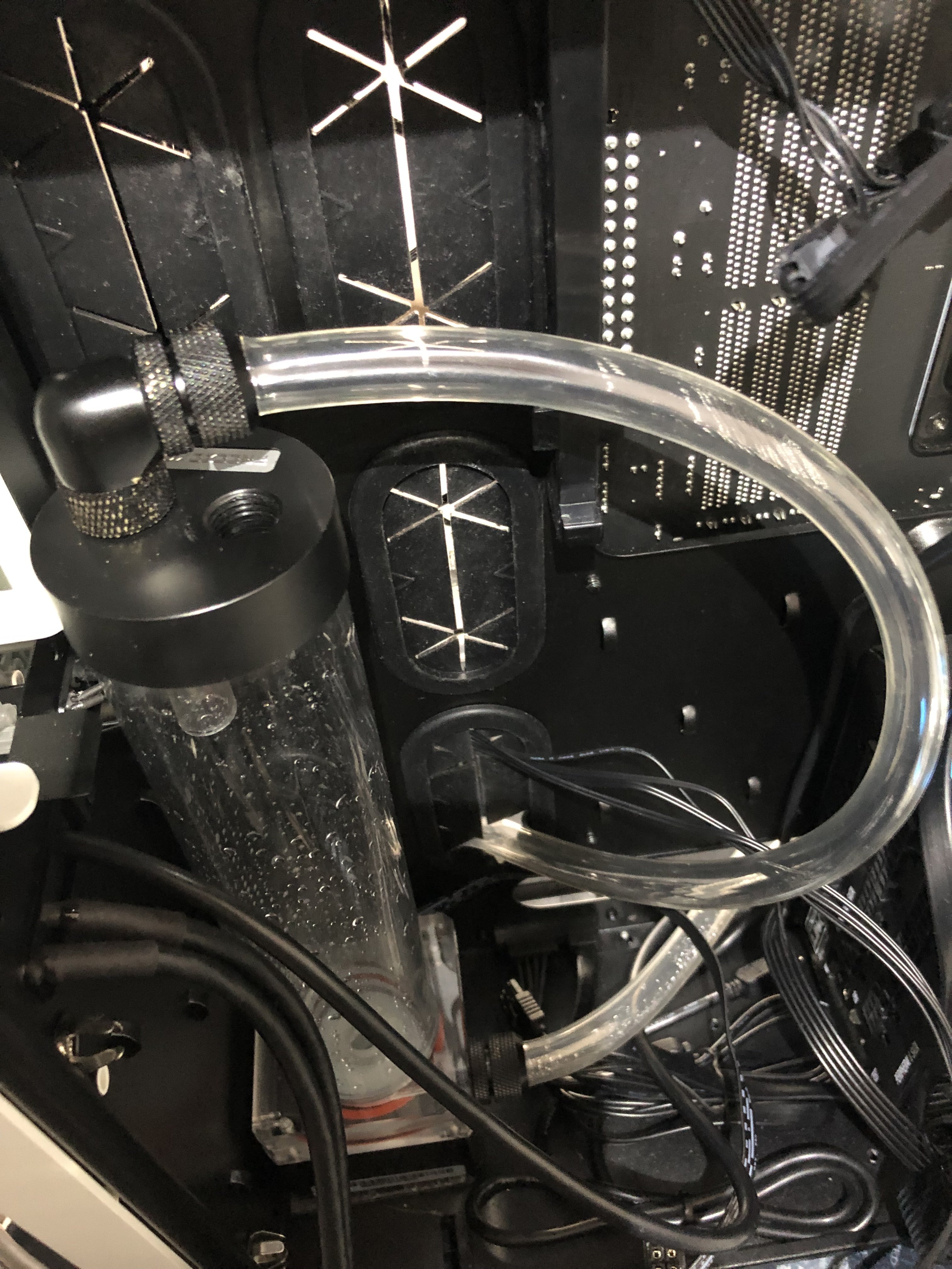

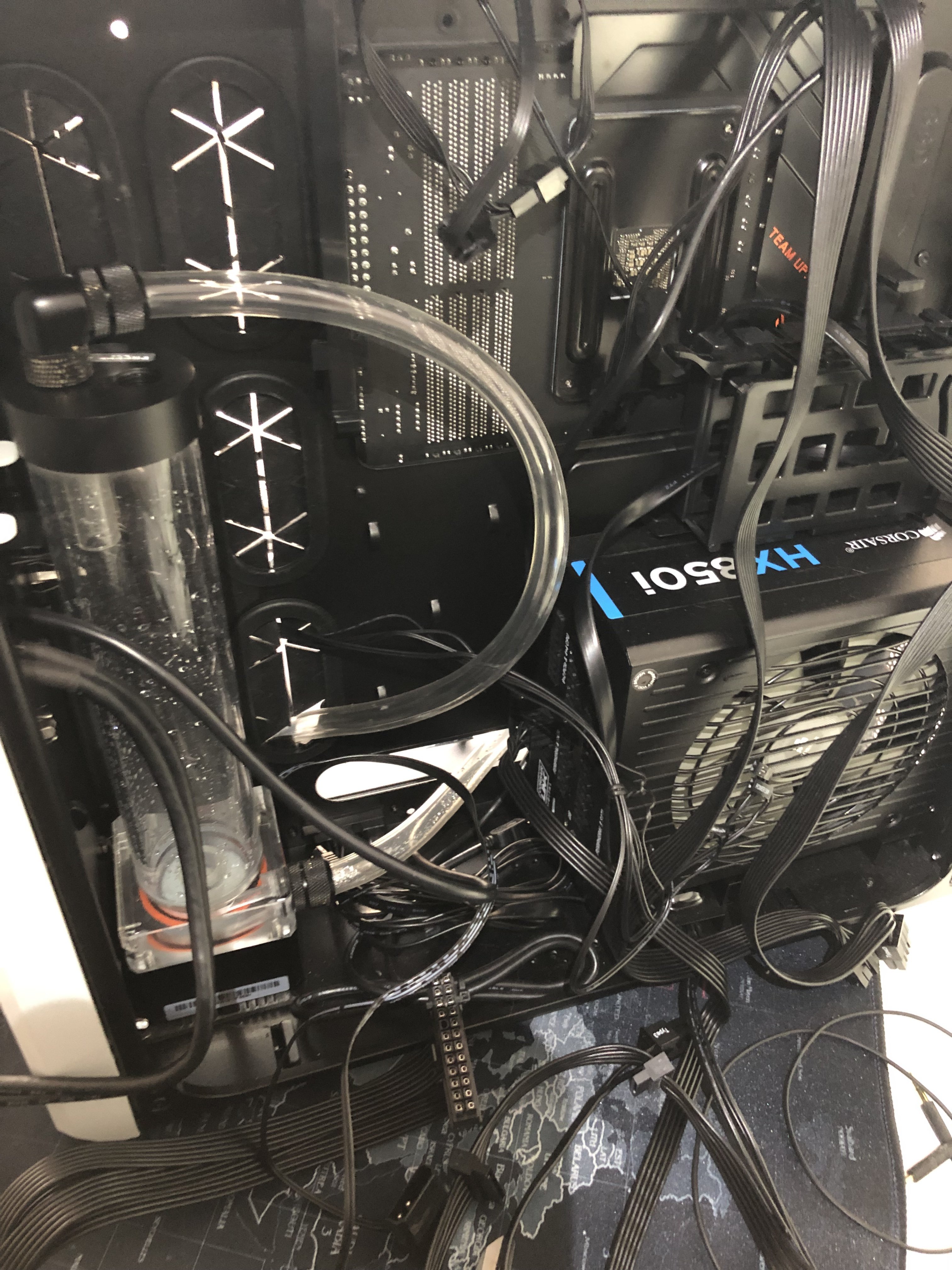

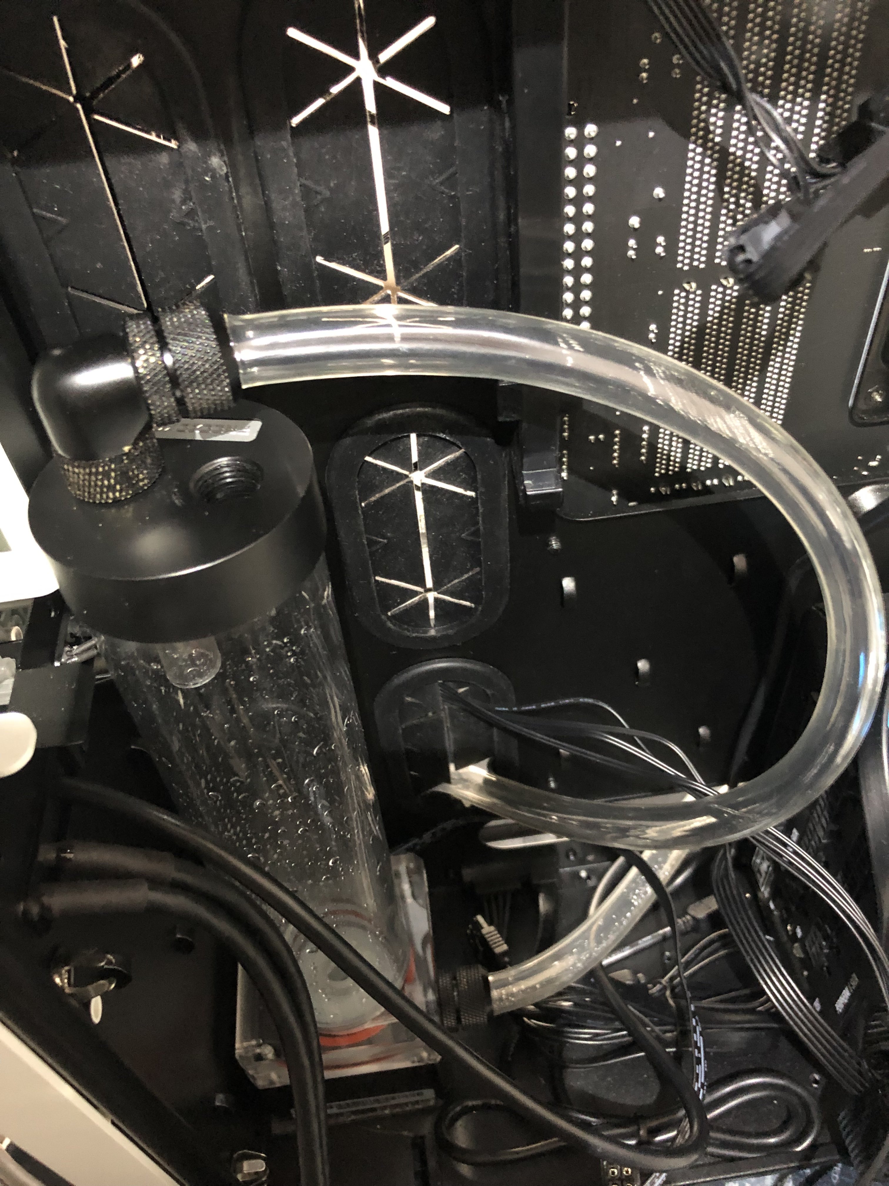

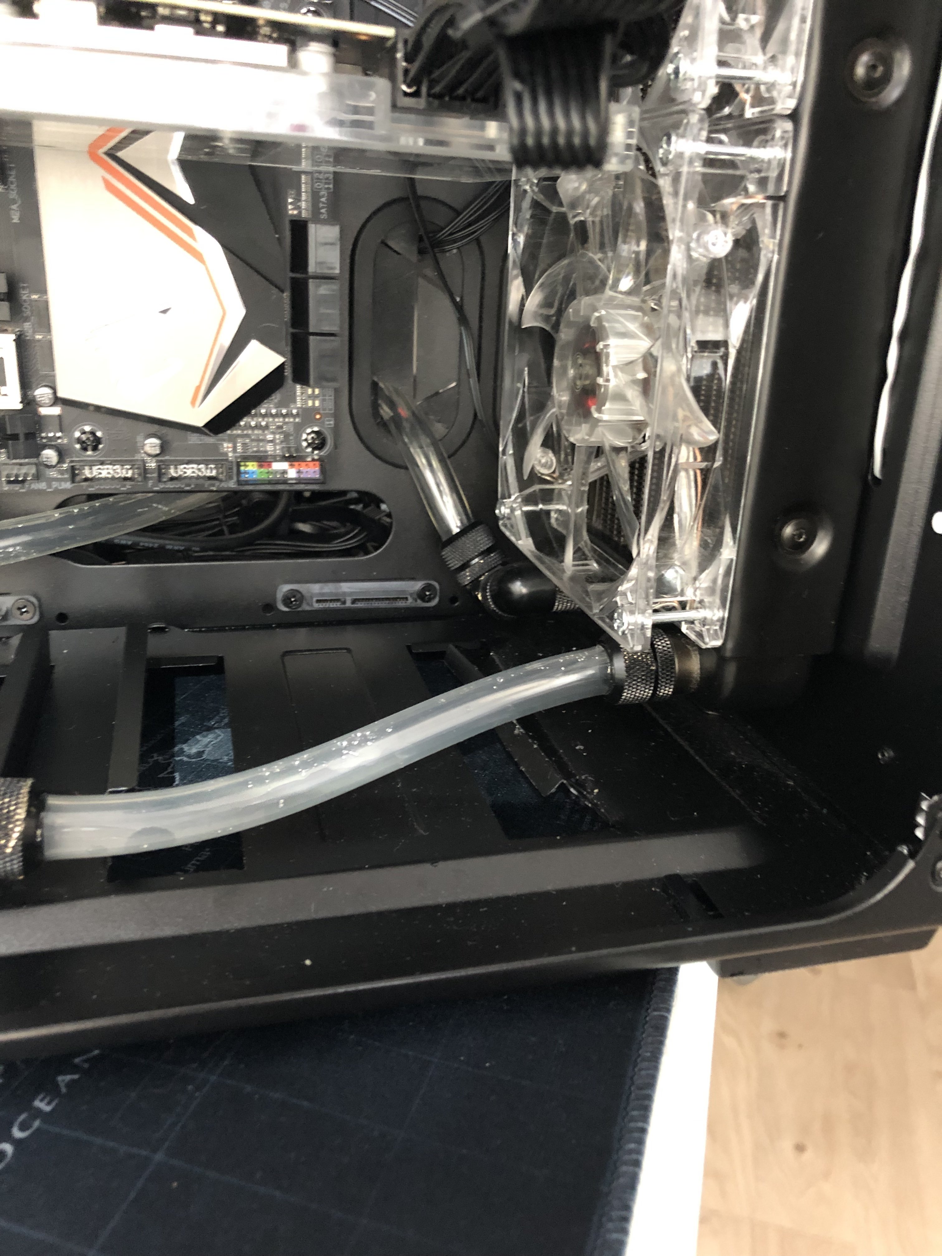

So liebe Leute,
Habe es neu angeschlossen ( Anhang)
Agb-> pumpe -> gpu-> indikator > radiator-> agb und so knickfrei wie nur möglich...
Beim umbau ist mir aufgefallen dass bei meiner Gpu ( Asus vega 64 strix) das bios im quite modus war, habe es vergessen auf performance umzuschalten als ich die umgebaut habe, weil davor war sie einfach zu laut... könnte es daran liegen??? Das die pumpe aufhört zu arbeiten?
Mir fehlt ein ventilator aus Platzmangel aber von vorne habe ich grössere corsair noch drauf also es Arbeitet quasi im push pull und denke das es ausreicht um den Radiator zu kühlen?
So liebe Leute,

Andere Frage hast das System denn beim entlüftungslauf gedreht, gekippt und gewendet?
So wie die Sachen verbaut sind dürften sich an so vielen stellen Luftblasen sammeln.
BananaMo schrieb:
Wo befindet sich der Entlüftungslauf?
Dafür ist eigentlich dein AGB gut aber dürfte trotzdem schwer werden so die Luft komplett raus zu kriegen.

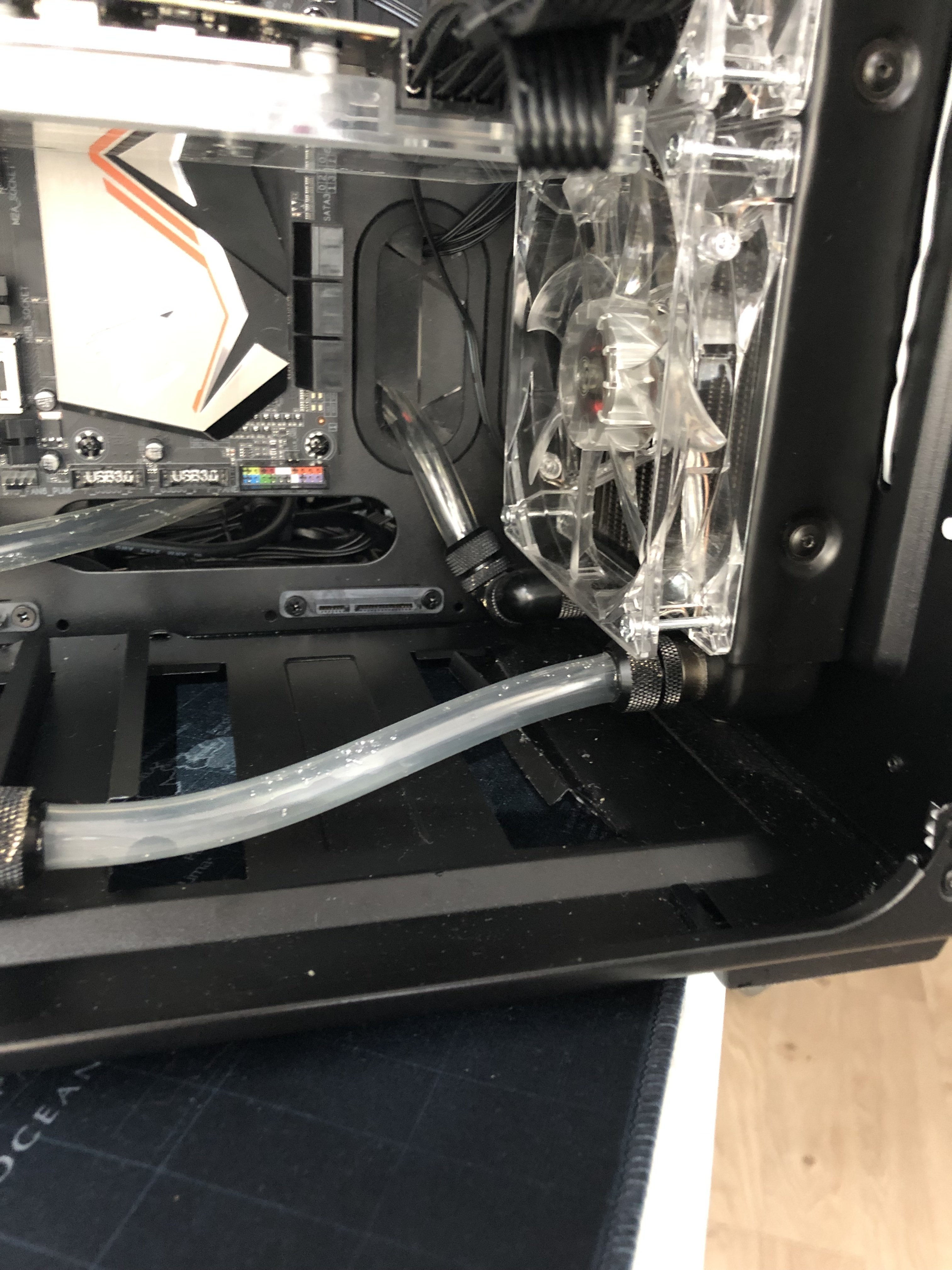

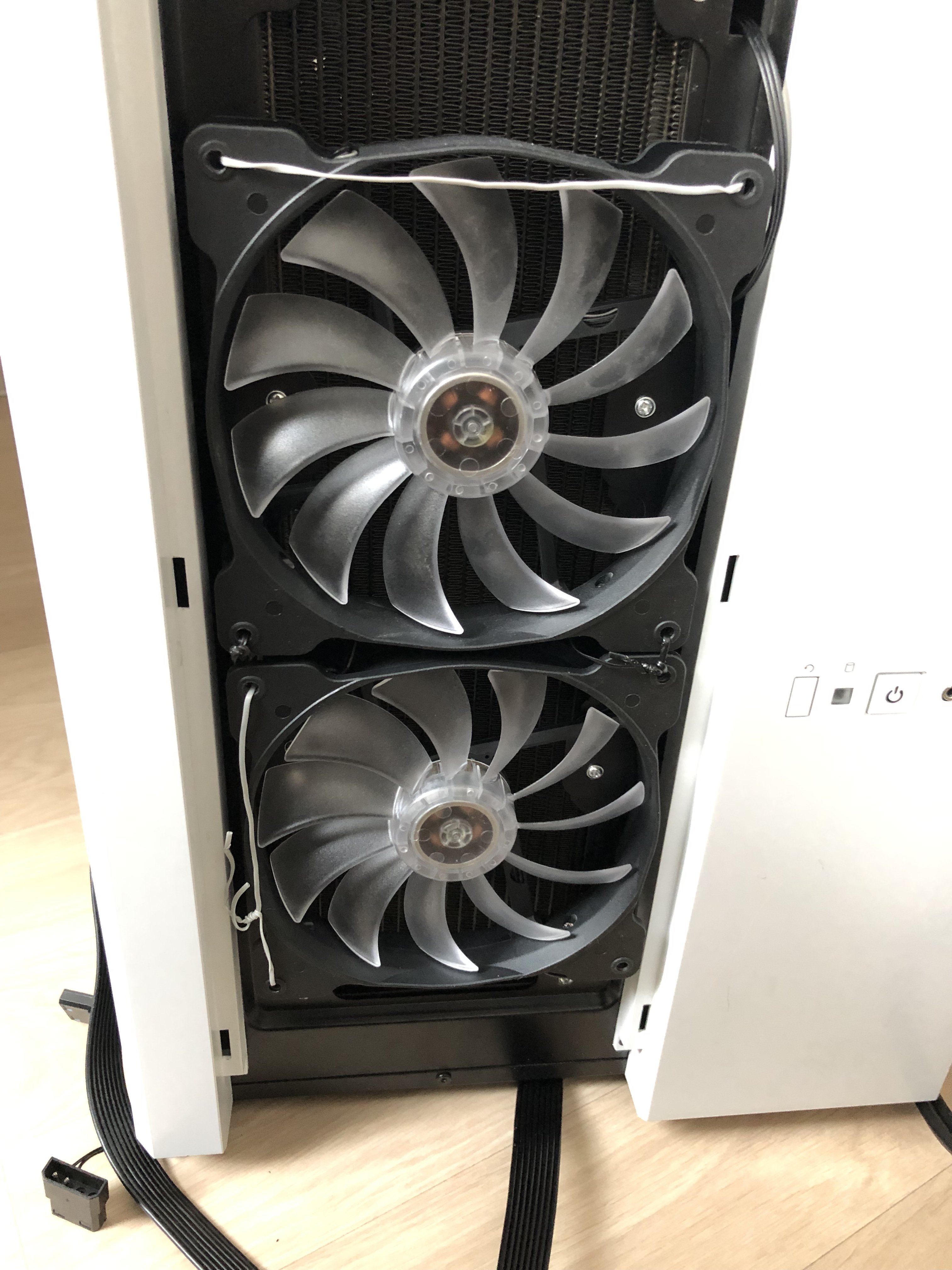

Hat mit deinem eigentlichen Problem nichts zu tun, aber kannst du mal ein Foto von den anderen Lüftern machen, nicht dass die noch gegeneinander arbeiten.
Reaktionen: BananaMo
Sollten die nicht, halte immer ein Feuerzeug davor um ganz sicher zu sein, musste trotzdem beim anbringen improvisieren
Die pusten aber alle auf den Radiator, wenn die beiden Bilder jeweils vom aktuellen Aufbau sind.
Du scheinst dir ja durchaus vernünftige Hardware leisten zu können, warum jetzt so macgyver Aktionen mit der Wakü.

Also Schlauchführung ist nicht schön, der Bogen unter der Grafikkarte wäre mir persönlich zu lang mit dem zusätzlichen Abstecher nach hinten. Abknicken sollte es da aber nicht, dafür ist's nicht eng genug, obwohl 13/10 recht schnell knicken kann.
Hast du den PWM-Header der Pumpe angeschlossen? wenn ja, von wo wird der geregelt und auf wie viel? Falls er am Mainboard hängt Drehzahl mitloggen und evtl Steuerung anpassen, wenn es immer bei bestimmten Werten ausfällt.

Jo, grad übersehen... die pusten alle auf den Radi, außen und innen... damit ist natürlich so gut wie nichts an Luftzug da und damit auch keine Kühlleistung... deswegen kanns gut sein, dass die Grafikkarte zu sehr aufheizt und die Pumpe abstellt.
warum, wenn der Radi nicht kühlt (Lüfter konfi).
Dann wird der Kreislauf immer heißer bis die Pumpe abschaltet (wenn überhitzungschutz o.ä. in den Chinading vorhanden ist)
