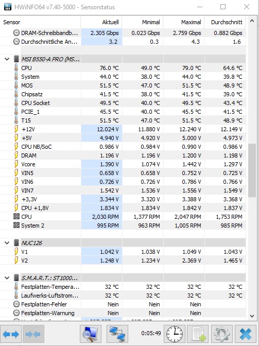

Gibt's keine bei 3-Pin Lüfter, bei 4-Pin Lüfter kannst du die Drehzahl bspw. mit HWiNFO auslesen.
Hoffe das ist das richtige, das sind die Geschwindigkeiten unter Last beim spielen
Ein Lüfter läuft immer bei knapp unter 1000RPM, egal was man macht. Der andere schwankt zwischen 1200 (Ruhezustand) und 2000 RPM (spielen)

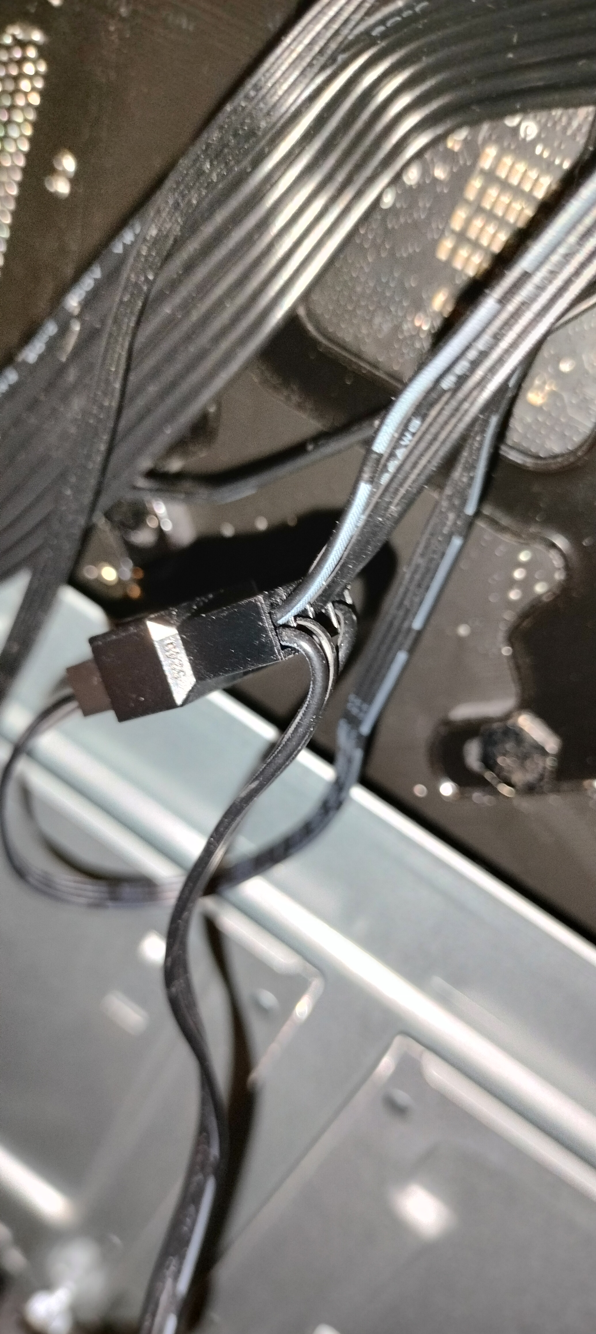

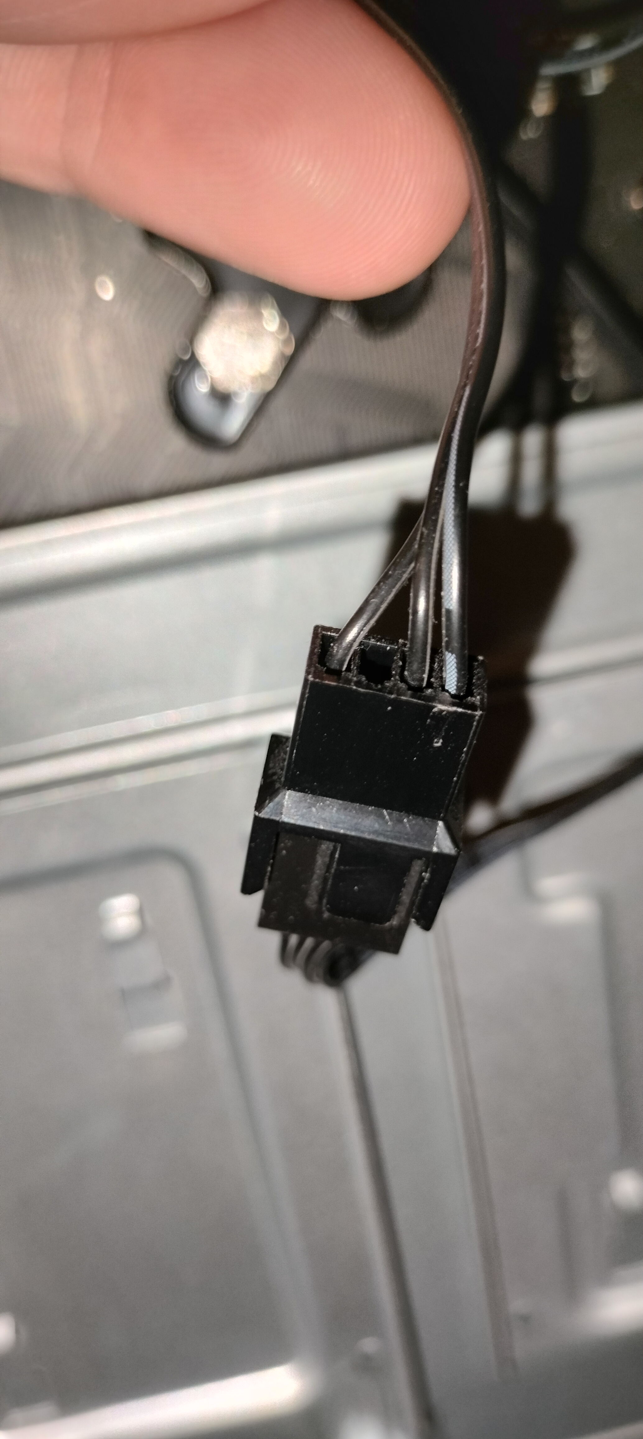

Hab jetzt nochmal bisschen geschaut, aus dem Mainboard geht eine Art Verteilerkabel raus für die Lüfter der Wasserkühlung. Es ist ein 4-adriges Kabel das im 1. Stecker endet (wo man Lüfter Nr. 1 anschließt). Aus diesem Stecker geht dann aber nur noch ein 3-adriges Kabel zum nächsten Stecker wo man den 2. Lüfter anschließt.
Ist das normal? Wie gesagt habe da leider keine Ahnung von.
Finds komisch dass die Lüfter mit so unterschiedlichen Geschwindigkeiten laufen

franz60 schrieb:
dass beim zweiten anschluss am Y-kabel der dritte pin fehlt? ja. der ist, wie erwähnt, für das tachosignal, und es kann pro FAN-header nur ein tachosignal ausgelesen werden.
kommt halt auf die jeweiligen lüfter und lüfterkurven an.
