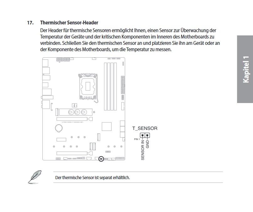

wie oben schon im titel steht möchte ich gerne im zuge meines umbaus meine Wassertemp im Betrieb überwachen und bin auf folgendene sensoren gestoßen taugt der was oder gibt es bessere?
https://www.aquatuning.de/wasserkue...fen-temperatursensor-flach-g1/4-schwarz?c=391
https://www.aquatuning.de/wasserkue...sor-innen/aussengewinde-g1/4-black-matt?c=391
Jetzt stellt sich mir die Anschluß frage?
Und zwar Habe ich eine EK Classic 250 die ja bekanntlich vorne 1x In /1x Out und auf der Rückseite noch 1x In hat daher wollte ich in den Leere bzw ungenutzen Anschluß von der Pumpe den Alphacool sensor verbauen das sollte doch so funktionieren oder habe ich einen denkfehler? Und falls der phobya besser ist dann würde ich den einfach zwischen den jetzt schon vohandenen anschluss schraub weil der sensor ja ein g 1/4 zoll gewinde hat was ich in die pumpe schrauben würde
Und auf meinem Z690 Strix F Mainboard habe ich ja auch so einen anschluß wo ich den dann anschließen kann bzw denke ich das es der richtige ist?
Weil ich möchte keine extra Disyplay etc haben sondern will die Temp in windows mittels Aida64 auslesen weil ich da extra ein kleines display habe was mir alle werte anzeigen tut

Soweit ist das mit beiden möglich von den Sensoren, beim Board ist das auch der richtige Anschluss.
Kleiner Hinweis bis auf den CPU Fan kannst du alle anderen Lüfter Anschlüsse Umstellen das sie nach dem T-Sensor regeln.

das kann man mit beiden Sensoren so machen. Ich würde allerdings zur Lösung von Phobya tendieren, da hier in jedem Fall im Wasserstrom gemessen wird und nicht an der hintersten Ecke vom Radiator. Einen wirklichen Unterschied bei den gemessenen Temperaturen wird es aber nicht geben.
Und natürlich empfehle auch ich die Lüfterregelung nach Wassertemperatur.
