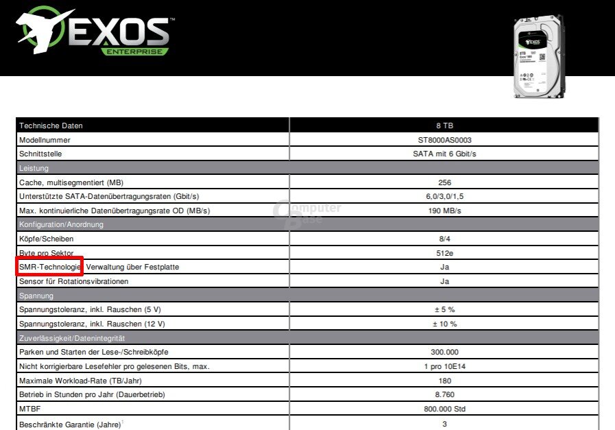

Holt schrieb:
Richtig, aber wo wurde dies behauptet? Von den Seagate Exos haben nur die Exos E 5E8 wie die ST8000AS0003 SMR (und auch nur 5900rpm), die sind die Nachfolger der Archive, wie man schon Produktnummer sieht, denn die Archive 8TB war die ST8000AS0002.
slogen, die Barracuda sind als einfache Desktopplatten die unterste Kategorie bzw. Kosten und Eigenschaften. Die sind für Backups gut genug, aber eben nicht für Dauerbetrieb oder mehrere HDDs pro Gehäuse (der Vibrationen wegen) geeignet und daher ist es unsinnig eine Barracuda eine IronWolf vorzuziehen, außer eben des Preises wegen. Die ST4000DM004 hat SMR, was die ST4000DMA04 sein soll, kann ich nicht sagen, da ich die auf der Seite von Seagate nicht finde. Auf dem Bild des Angebots von Staples ist jedenfalls eine ST4000DM004 zu sehen. Im übrigen sollte man von Produkten die man auf der Homepage des Herstellers nicht findet, besser die Finger lassen.
Hallo Holt und Hallo zusammen!
Vorab, das Wort "grundsätzlich" war wohl nicht ganz passend. Es sollte heißen, nicht alle Seagate Exos haben SMR.
Laut Bild wurde auf Seagate Exos eingegangen.
Freundliche Grüße
Andi
Reaktionen: Mcr-King
Nicht alle ist auch reichlich verzerrt, denn zumindest im Preisvergleich ist die ST8000AS0003 die einzige Exos E 5E8 und damit die einzige Exos mit SMR, von insgesamt 61 Exos die dort gelistet sind! Wenn nur eine von 61 SMR hat, würde ich es anders formulieren als "nicht alle Seagate Exos haben SMR". Vielleicht würde ich sagen, nicht alle Seagate Exos haben CMR.

Seagate verwendet aktuell und in Zukunft kein SMR bei IronWolf/IronWolf Pro.
Die KTPI ist nicht ausschlaggebend. Die Speicherdichte liegt bei 900GB/in² und ist somit mit CMR zu schaffen.
Die IronWolf ST6000VN001 und die SkyHawks mit 900GB/in² sind somit CMR.
Die SkyHawks mit ~1180GB/in² sind SMR.
Also ein Fehler bei der Angabe der Track Density im Product Manual? Die kommen ja auch immer wieder mal vor, wenn man sich bei manchen die verschiedenen Revisionen ansieht, scheinen sie auch gar nicht so selten vorzukommen.
