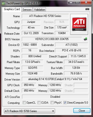

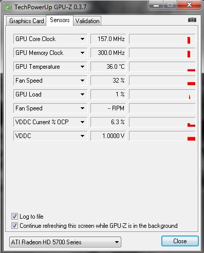

Kannst du mal schauen mit welcher Lüfterdrehzahl die im Idle/Last läuft? Und dann noch ein screen von GPU-Z, um zu sehen welche Bios Version drauf ist.
Im Idle läuft der Lüfter mit 32% und die Temp liegt bei 35-36°C. Hab auch mal nen Screen davon gemacht.
Gestern beim MW2 zocken hab ich die Log mitlaufen lassen. Da lag die Temp bei 62°C und der Lüfter lief auf 40%.

Deine Bios Version ist aktueller und der Ati Referenz Lüfter drehte mit 35% im Idle. Da sind also auf jeden Fall Unterschiede vorhanden. Möglicherweise ist der neue Kühler besser. Aber das müsste jemand direkt vergleichen.
