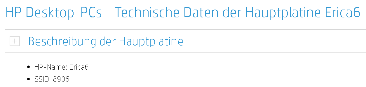

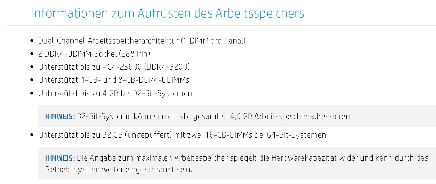

Gary180 schrieb:
Mainboard: HP 8906
Hier die Homepage über dieses MB:
https://support.hp.com/de-de/document/c07652393
