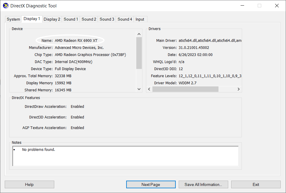

Win + R drücken
dxiag eingeben
Nein klicken
(bisschen warten)
Den Tab Anzeige 1 auswählen und bei Name in der ersten Reihe sollte das Modell stehen.

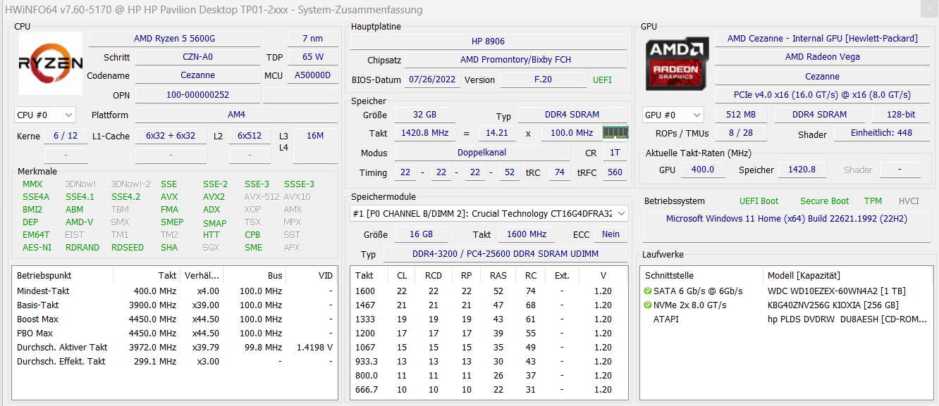

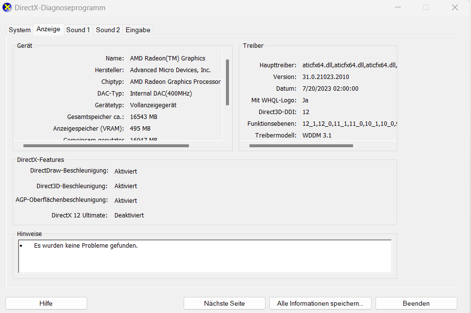

Vielen Dank für die Infos, ich denke mein PC nutzt tatsächlich die Grafikeinheit der CPU.
Ich sende euch im Anhang zwei Bilder mit, evtl. bestätigen diese euren Verdacht :)
Tun sie doppelt.
