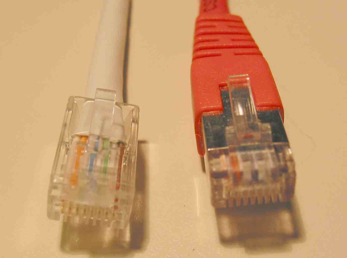

Den Unterschied zwischen geschirmt und ungeschirmt kann man auf dem Foto gut erkennen.
Siehe Anhang. Das rote Kabel rechts hat an dem RJ45-Stecker einen Metallmantel. Über diesen Metallmantel wird die Abschirmung des Kabels (Metallfolie oder Drahtgeflecht) zum Gerät verbunden.
Das graue Kabel hat nur einen Kunststoff RJ45 Stecker ohne Schirm.
Das ungeschirmte Kabel wurde mit einer FastEthernet PCMCIA-Karte für Notebooks geliefert. Da die ungeschirmten Kabel meist flexibler sind, eignen die sich besser zum Mitnehmen.
CAT5 bis 100 MHz bis 100MBit Ethernet
CAT6 bis 600MHz bis Gigabit Ethernet
