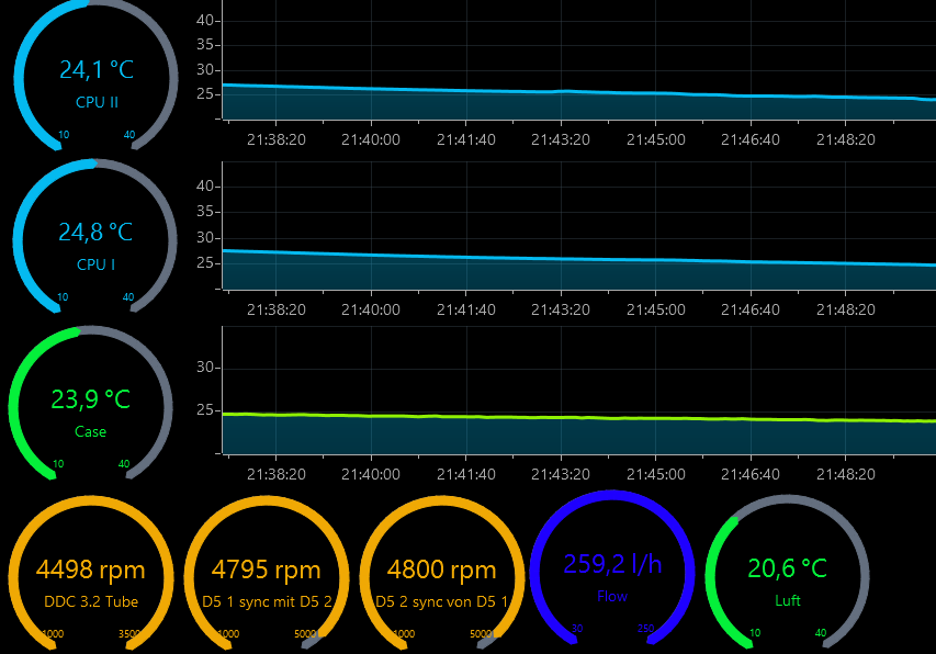

Hier sind die knapp 260l/h...bis @Sinusspass gleich mit seiner Monsterkühlung kommt fühle ich mich kurz groß :D
Jetzt hab ich auch schon fast Lust zwei 4.2 reinzuknallem xD.
Drewkev schrieb:
Echt? Und ich dachte meine 70l/h bei 1900rpm mit 2 DDCs wären schlecht weil ja vorher mein Durchfluss immer (viel) zu niedrig war.
Der Kreislauf war auch eine Liga größer. Da fällt der Durchfluss mal niedriger aus. Deshalb werden es auch 7 Pumpen sein, wenn ich die externe Wakü fertig gebaut habe.

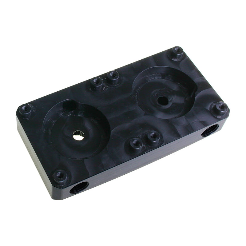

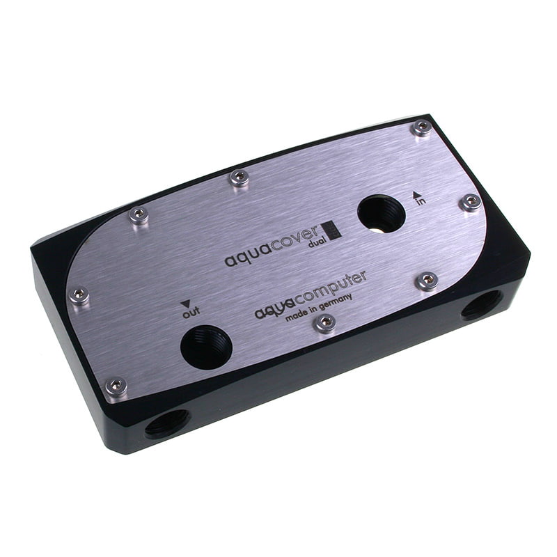

Ich denke werd n nun zwei xD.
Sowas algemein nutzbar?
Nimm den. Dazu sollten wir uns über die Montageposition und die Entkopplung unterhalten. Und darüber, wie das bei dir dann mit dem Agb aussieht.
