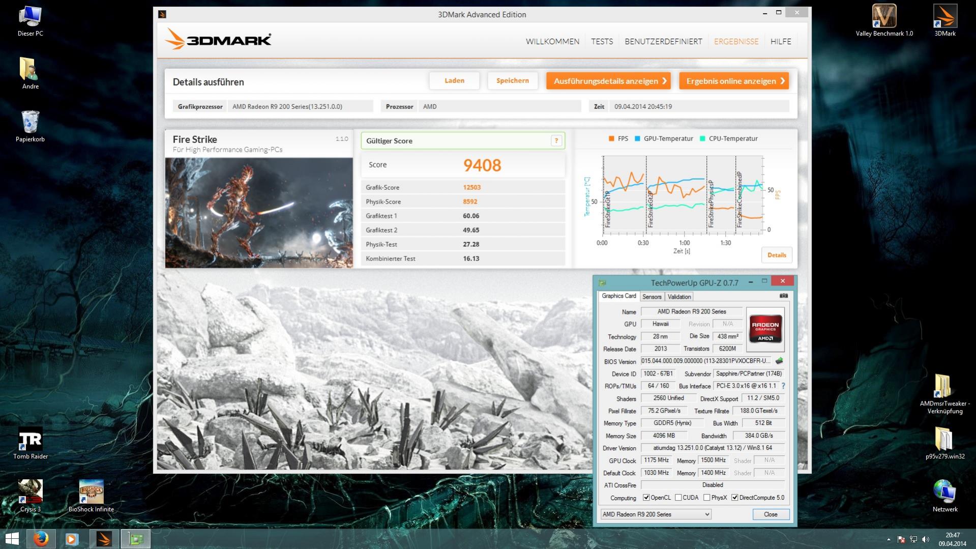

Ich habe mithilfe stundenlangem Unigine Valley Test für das +50 VDDC Offset und für für +100 die maximalen Taktraten ausgelotet, diese dann anschließend mit 3D Mark gestest um dann einen Vergleich zur 290X zu haben.
Die 3D Mark Ergebnisse von beiden sehen wie Folgt aus:
MSI R9 290X Lightning:
VDDC Offset: +100
Power Limit +50
GPU Clock: 1180Mhz
Memory Clock: 1600Mhz
Grafik Score: 12608
Grafik Test 1: 61,73
Grafik Test 2: 49,03
Sapphire R9 290 Vapor-X OC
VDDC Offset: +50
Power Limit +50
GPU Clock: 1125Mhz
Memory Clock: 1450Mhz
Grafik Score: 11961
Grafik Test 1: 58,02
Grafik Test 2: 47,12
VDDC Offset: +100
Power Limit +50
GPU Clock: 1175Mhz
Memory Clock: 1500Mhz
Grafik Score: 12503
Grafik Test 1: 60,06
Grafik Test 2: 49,65
