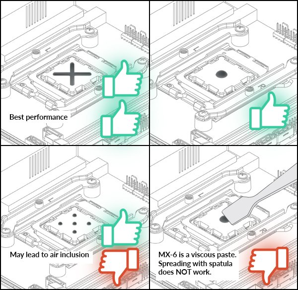

@SaoJoaoBatista
Arctic kennt ihre Wärmeleitpaste und deren Eigenschaften am besten.
Deshalb sollte man sich beim Auftragen der Wärmeleitpaste auf die CPU an die Vorgaben des Herstellers halten, um das beste Ergebnis zu erzielen.
Das ist zumindest meine Meinung.
Arctic sagt zwecks bester Performance, man soll die MX-6 Wärmeleitpaste „über Kreuz auftragen“ und dann den Kühler montieren!
Quelle/Grafik: Arctic Cooling
Reaktionen: Winghead
