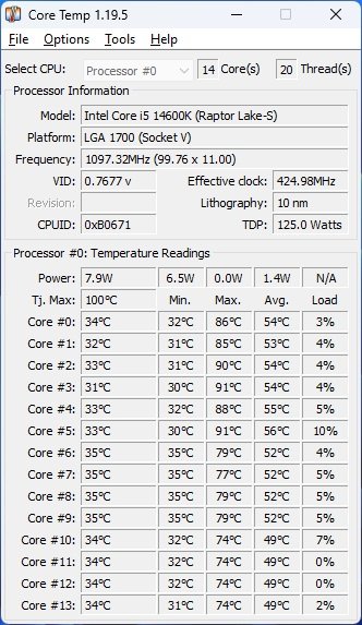

Kenne mich gut aus. Und lege die Lüfterkurven manuell fest.
Da funkt auch wieder der Kühler dazwischen bzw. der Lüfter davon. Minimal sind 1167 Umdrehungen, was immer noch viel ist. Vielleicht tausche ich mal den Lüfter aus.
Da war jetzt nach ca. 15 Sekunden CPU-Z Stresstest.
Die Leistung wurde aber eher als 155W angezeigt. Sollte es nicht (auf Dauer) nur 125W sein?!
Die Kühlung muss auf die TDP von 125 W ausgelegt werden, die CPU boostet dann bis das thermische Budget ausgeschöpft ist. Die Kühlung wird aber nicht (!) auf die Boostleistung ausgelegt. Die darf beim Boosten nicht aufdrehen!
