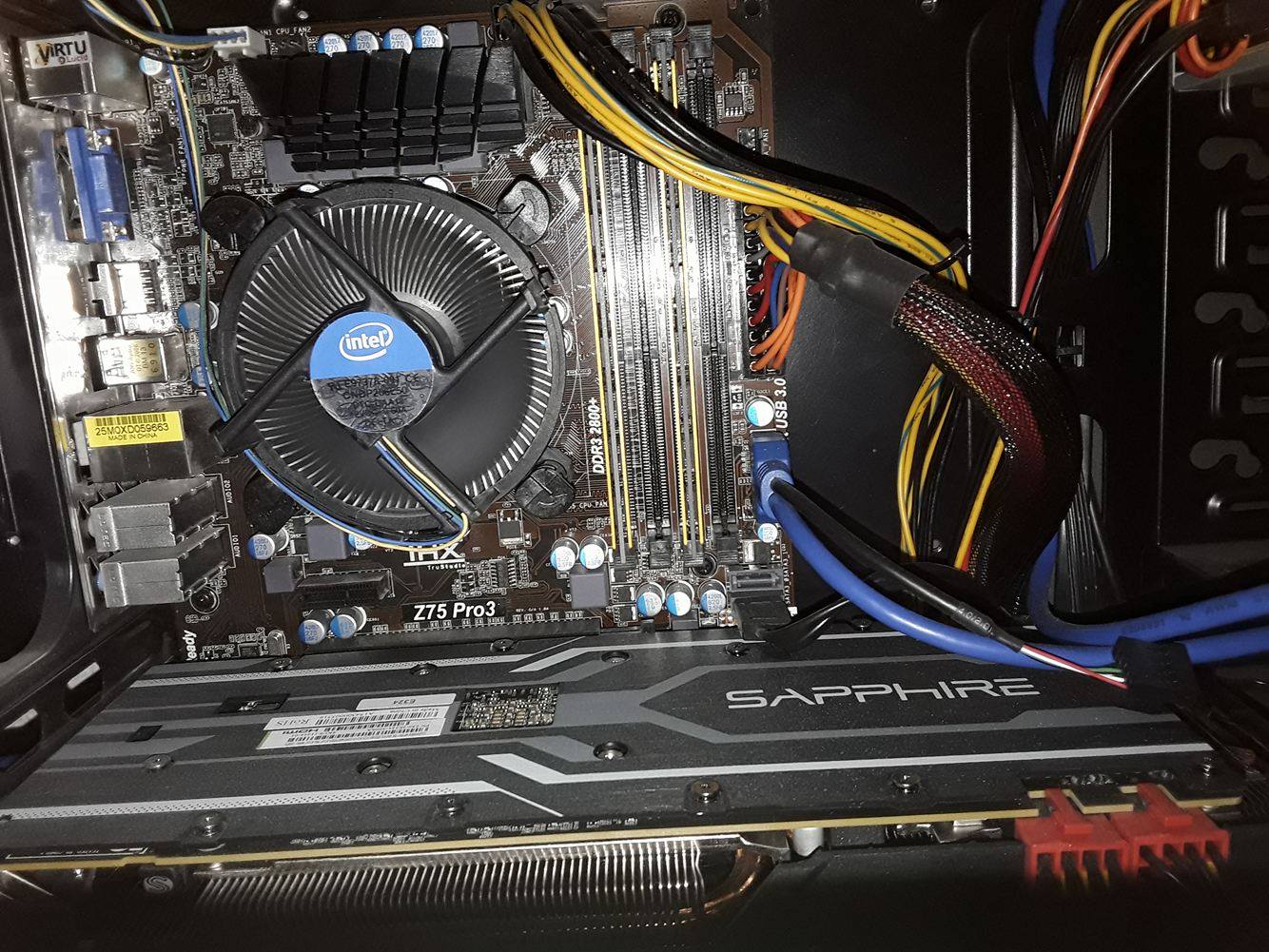

Hallo Leute,
habe die vermutung das mein PC nicht mehr so gut läuft weil er nur 8GB Arbeitsspeicher hat, daher will ich den ein bischen erweitern.
Laut bild sind noch 2 Steckplätze vorhanden, aber welche solch ich kaufen?
Ich hätte an DDR3 gedacht weis aber nicht ob es da von den größen Unterschiede gibt.
Könnt ihr mich ein bischen beraten?
Danke schonmal.

finde doch erstmal raus ob es wirklich daran liegt dass zu wenig RAM vorhanden ist. was genau heißt "nicht mehr so gut läuft" überhaupt? SSD vorhanden? was für speicher ist aktuell drin? ins blaue: irgendnen DDR3 1600 UDIMM.
Ins Handbuch schauen, auf die Webseite des Boardherstellers gehen und dort in der RAM-Kompatibilitätsliste schauen was dort getestet und für gut befunden wurde. Danach bei Geizhals nach passenden Riegeln suchen.
VORHER Gedanken machen WAS derzeit wirklich klemmt und WO!!! Daddeln, Office und Web braucht nicht mehr als 8 GB RAM.
Was hast du denn genau für Hardware, in welchen Situationen fehlt Geschwindigkeit?

Er hat ein Asus Board, eine Graka von Saphire und den Boxed CPU Kühler von Intel... damit sind immer detaillierte Aussagen möglich.
Ich habe grad nachgeschaut ich habe noch keine SSD Festplatte :D vllt sollte ich das mal wechseln?
JA dann werd ich mir so eine mal bestellen, könnte das der Grund sein das das neue Tom Clancys die ersten paar Minuten funktioniert aber nach ca 10 min anfängt zu ruckeln und sich dan komplett aufhängt? Siehe meine letzte Frage da ist auch ein Bild dabei.

Im Altlag kaum, nur zurzeit schmiert mein Grafikkarten Treiber dauernd ab obwohl er auf aktuellsten Stand ist, nur bei dem neuen Game ist es mir dann direkt aufgefallenn der PC läuft auch schon länger langsamer..
Wie schon erwähnt, per MSI Afterburner (der auch auch Nicht-MSI-Karten funktioniert) die Temperaturen (CPU, GPU) und Auslastungen (CPU, GPU, RAM) überprüfen. Danach könne wir weiter machen.
Wobei uns nach wie vor eine Liste deiner Hardware hilfreich sein wird.
@ TE:
und wie schnell ist der verbaute RAM...? dass der grakatreiber abschmiert liegt nicht daran dass zu wenig RAM vorhanden ist. also vllt erstmal das angehen.
