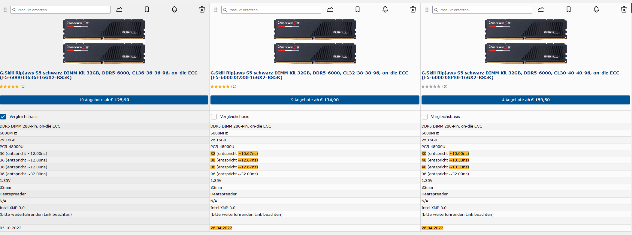

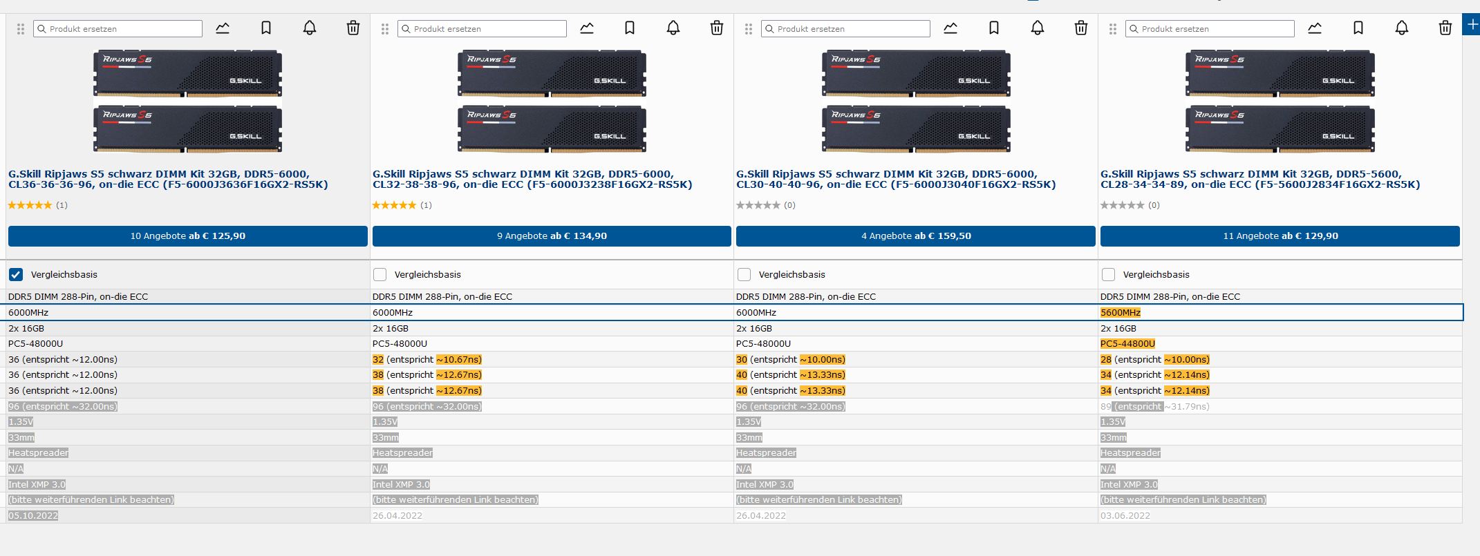

Beim Speicher stellt sich nun die Frage ob ich einen G.Skill mit 6000MHz nehmen soll oder obes sich lohnt 15 Euro mehr fuer einen G.Skill mit 6400MHz auszugeben? oder dann doch lieber einen Corsair Vengeance?
Ich hab irgendwo gelesen: "Je höher der Takt und niedriger die Timings, desto schneller der RAM"
dies würde ja dann für den Corsair Vengeance sprechen? oder lieg ich damit falsch?
Danke für eure Hilfe
Lexxx
Dein genannter 6400er Ram hat höhere/ schlechtere Timings als der 6000er (jeweils von G.Skill) und der Corsair Ram hat auch nicht überall die besseren Subtimings!
Und beim 6000er Ram muß der Speichercontroller deiner CPU auch schon übertaktet werden. Und wie ich hier schon gelesen habe, soll 6000er Speicher bei DDR5 den besten Kompromiss zwischen Preis, Leistung und Stabilität, den Sweetspot darstellen!
Dann bleibt noch die Frage, ob deine CPU ihren Speichercontroller stabil auf 6400 MHz betreiben kann (habe dazu selber zu wenig Informationen).

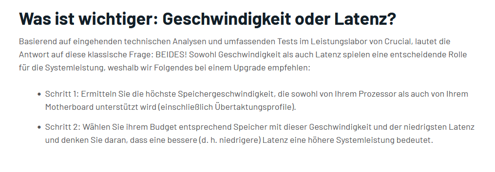

Hmm,
ich waere jetzt davon ausgegangen, dass mit Timing allein die CAS Latency CL gemeint ist.
Zumindest der verbreiteste laut der Aussage von Crucial "Das am weitesten verbreitete Timing für Speicher ist wohl die CAS-Latenz. Dieser Wert ist normalerweise gleichbedeutend mit Leistung".
Wenn dem so ist, wäre es dann sinnvoll Speicher mit möglichst niedriger CL zu nehmen? Oder lohnt der höhere Preis da nicht wirklich? Ich meine.. sind immerhin knapp 20% Mehrkosten.

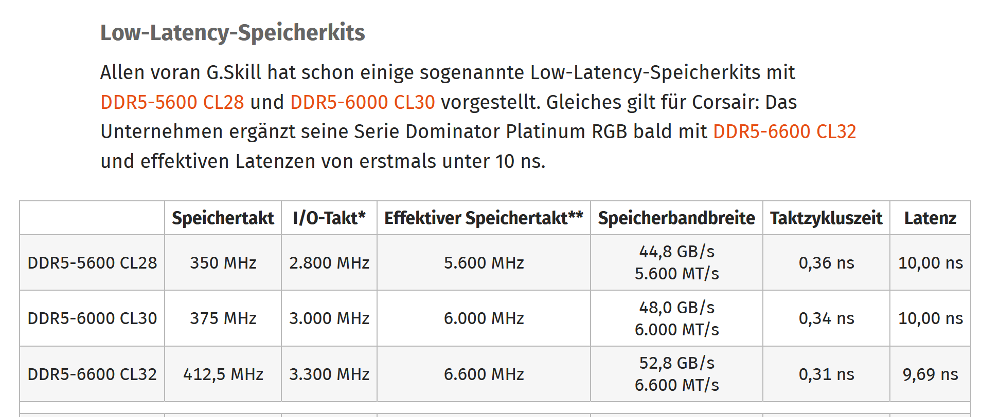

Da meine CPU offenbar nur DDR5-5600 kann bringen mehr Speichergeschwindigkeit wohl echt nichts. Aber ein niedrigerer CL sollte dann Sinn machen. ALso lieber den mit CL30 als den mit CL36. oder reichen CL32?
Mann, ist das ne komplizierte Sache.
aber wenn die CPU eh nur DDR5-5600 kann.. dann wäre es doch sinnvoll auf DDR5-6000 zu verzichten und auf DDR5-5600 zu gehen. und da dann einen mit geringerem CL zu nehmen?
quasi den 5600 mit 28-34-34
oder hab ich da einen Denkfehler?
offenbar nicht. also ist der DDR5-5600 CL28 so schnell wie der DDR5-6000 CL30 und schneller als der DDR5-6000 CL32 ??
