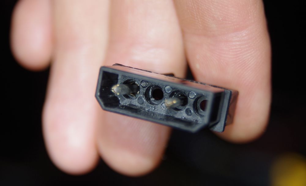

Ich habe letztens einen PC zusammengebaut und nun festgestellt, dass sich keiner der Gehäuselüfter dreht. Das Gehäuse ist ein Nanoxia Deep Silence II und es kam mir schon beim Zusammenbau spanisch vor, dass da ein Kabel ungenutzt herumbaumelt (siehe Foto). Wo kommt das ran??? Hat das was mit dem beschriebenen Problem zu tun?
Welcher Stecker ist das?

Das ist ein sogenannter Molex-Stecker. An so etwas wurden/werden Geräte wie Festplatten, optische Laufwerke oder ähnliches angeschlossen.

Hav0k schrieb:Das Netzteil ist ein Coolermaster G550M und ich kann daran keinen Anschluss finden, an dem es passt.
Du hast einen Kabelstrang mit 3 solchen Anschlüssen beim Netzteil dabei. http://assets.coolermaster.com/global/uploadfile/upload/images/psu/gm550-2.jpg der für "Peripherals".
Dann suchst du falsch. Oder hast das Kabel nicht angeschlossen^^
http://www.coolermaster.com/powersupply/modular-gm-series/g550m/
Zu den Kabelbildern. Das, wo Periperals und Floppy steht.

silencer67 schrieb:Das ist ein sogenannter Molex-Stecker. An so etwas wurden/werden Geräte wie Festplatten, optische Laufwerke oder ähnliches angeschlossen.
Nein so heißt der nicht. Er wird oft so genannt, aber faktisch ist Molex eine riesengroße Firma für Steckverbindungen, die auch die ATX24pin stecker, EPS12V stecker und PEG stecker herstellen (die Serie heißt Molex MiniFit Jr.).
Diese Stecker sind besser als IDE-Stromstecker bezeichnet, weil alte IDE Festplatten und Laufwerke diese benutzt haben.
Danke nochmal an alle! Ich hab die Sache jetzt folgendermaßen geregelt:
1. Das Fehlende Kabel vom Netzteil angeschlossen und mit dem fraglichen Stecker vom Frontpanel des Gehäuses verbunden.
2. Lüfter 1 und 3 am Mainboard angeschlossen (ASUS Z170 Pro)
3. Lüfter 2 wegen zu kurzem Kabel an die nun funktionierende Lüftersteuerung des Gehäuses angeschlossen.
Jetzt drehen sich alle fein und zwei von drei Lüftern werden dynamisch übers MB geregelt.
