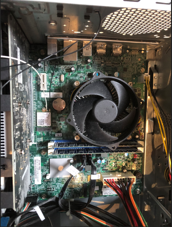

ich will meinen alten "Office-PC" zu einem etwas leistungsfähigeren PC umbauen.
Ich würde hier Festplatte + Netzteil + Mainboard + CPU und RAM wechseln.
Derzeit habe ich einen Intel i5 6400 und würde gerne ein AMD Ryzen 3600 oder 3600X holen.
Mein derzeitiges Mainboard ist ein altes Acer Aspire TC-710 Mainboard. Ich tu mir schwer beim bestimmen des Formfaktors.
Entweder ein micro ATX oder ein mini ITX (Bild im Anhang). Da ich gerne mein jetziges Gehäuse weiter verwenden will, bräuchte ich eure Hilfe. Ich brauche nur ein gutes Mainboard (min. 2 Steckplätze, WIFI, M.2 Steckplatz, komp. mit ryzen 3600) und dieses Mainboard sollte auch in mein Gehäuse passen. Könnt ihr mir da weiterhelfen? Kennt ihr passende MBs?
Danke euch schonmal.

Willkommen - bitte folgendes:
  • ganzes Mainboard fotographieren
  • Festplatte exakt nennen
  • Netzteil (Typenschild) exakt nennen
  • Anwendungsgebiet und Anspruch beschreiben
  • das Budget eingrenzen
Reaktionen: RobinWF

Da benötigst du ein 650w Markennetzteil (perspektivisch). Drum herum ein 11400(f) auf einem B560-Mainboard. Falls du wirklich DDR3-Ram hast, wird DDR4 zwingend erforderlich sein, um irgendeine aktuelle Plattform zu bestücken.
Bist du dir sicher, dass du DDR3-Ram hast?
Welche M.2-SSD ist verbaut?
Ja ... oder direkt den Fragebogen vollständig ausfüllen.
