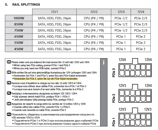

Aber eine Frage habe ich noch bezüglich des Netzteil und dem Anschließen.
Das Straight Power 11 ist ja ein MultiRail Netzteil. Und ich hatte gelesen das man dort etwas aufpassen sollte wie man es anschließt.
Vor allem auch das be quiet! 12VHPWR Adapter Cable

Aber welchen der Anschlüsse an dem Netzteil? PCIe 1 oder PCIe 2?
Im Handbuch steht ja: "Verwenden Sie PCIe , wenn Sie nur einen PCIe- Kabel verwenden". Also folgere ich mal in PCIe 2, richtig? :-)

Nun ist es nur so, das ich ja 2x 12 Pin Stecker reinstecken soll. Aber PCIe 2 ist ja nur ein 12 Pin und ein 10 Pin.
Oder habe ich das falsch gedeutet. Das ich mich da an dem Satz halten muss: "Verwenden Sie PCIe 1 und PCIe 3, wenn Sie zwei PCIe- Kabel verwenden"? Zwei wegen 2 Stecker? Oder ist der Adapter 2 Kabel zusammengeführt zu einem?

Alle Nvidia GPUs vor der 3000 Serie brauchen den 12VHPWR Adapter nicht, weil die noch über die alten 8-Pin Stecker verfügen. Den Adapter kannst also wegpacken, wenn eine GPU vor der 3000 Serie zur Anwendung kommt.
Der 12VHPWR wurde mit Einführung der 3000 Serie als Standard konstituiert. Da brauchst Du dann den Adapter. Der neue Anschluss ist mit 600 Watt spezifiziert, die 4080 mit 320 Watt TDP d.h. der Adapter wird in die Karte gesteckt und die beiden anderen für das Netzteil kommen bei Deinem Straight Power 11 in die Steckplätze 1 und 3. Dann wird das Netzteil bauartgemäß belastet. Wenn Du nur einen in PCIe 2 steckst, bleibt ja einer übrig. Also Steckplatz 1 und 3 bei einer 4080.
Den Steckplatz PCIe2 nimmst Du, wenn Du z.B. eine 1060 verwendest. Die hat ja nur einen 6-Pin Anschluss und ist mit 120 Watt spezifiziert. Das schafft das Straight Power 11 quasi im Mittagsschlaf. (12VHPWR wegpacken)
Ein ganz sicheres Zeichen für die Anzahl der zu verwendenden Kabel am Netzteil, ist der bei jeder Karte ab der 3000 Serie mitgelieferte 12VHPWR Adapter. Bei einer 3070 geht ein Kabel vom Adapter weg, bei einer 3080 zwei und bei einer 3090 sind es drei, bei meiner 4070Ti sind es zwei, bei einer 4080 drei und bei einer 4090 sogar vier. Exakt so viele Kabel würde ich als Faustformel dann auch am Netzteil benutzen d.h. jeder von dem Adapter abgehende Strang ist dann mit einem separaten Kabel an das Netzteil zu führen.

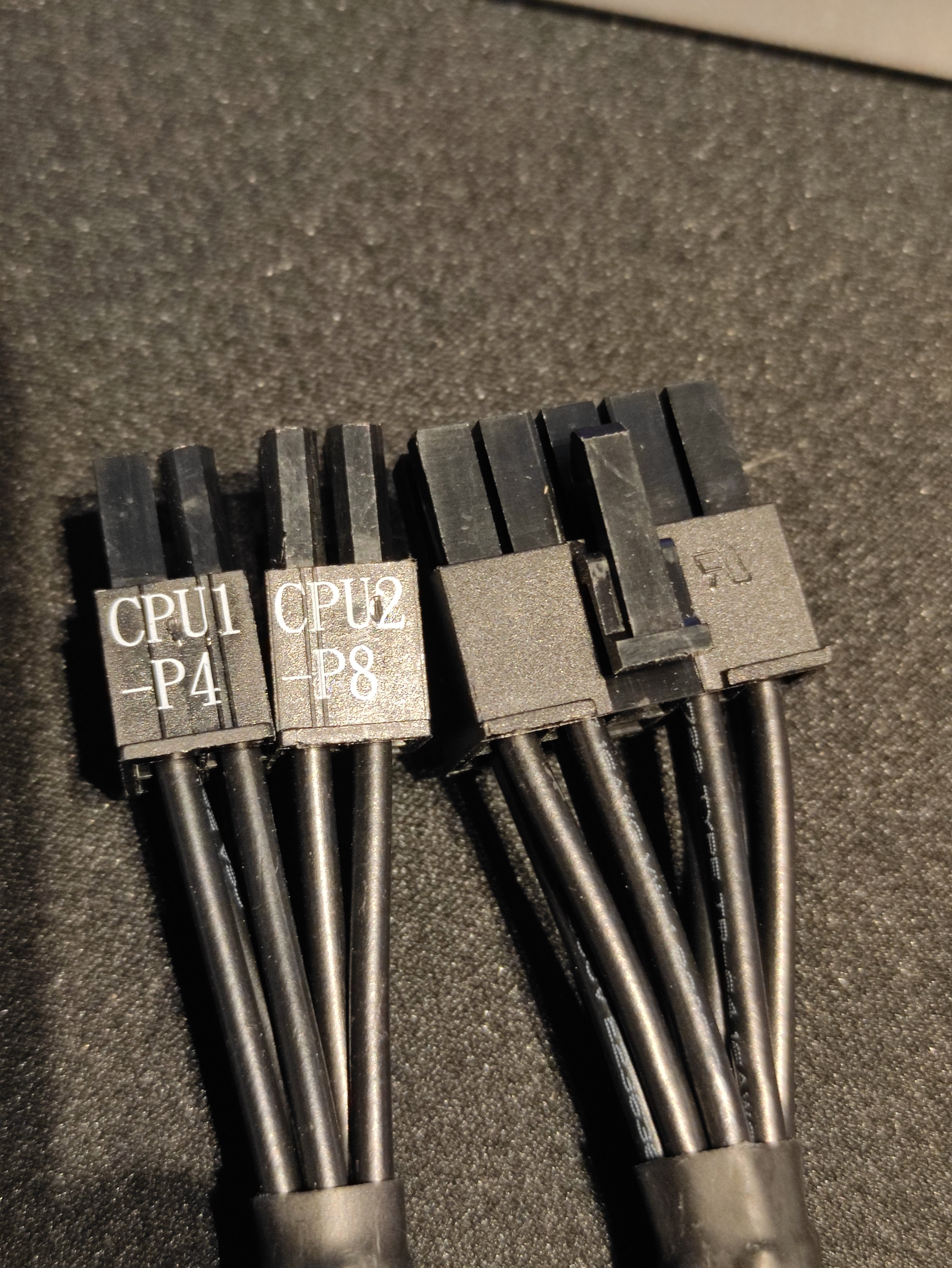

Und dazu den CPU1 -P4 / CPU2 -P8 Stecker in den rechten blauen? Oder den Stecker mit P8 in den rechten blauen für das Mainboard?

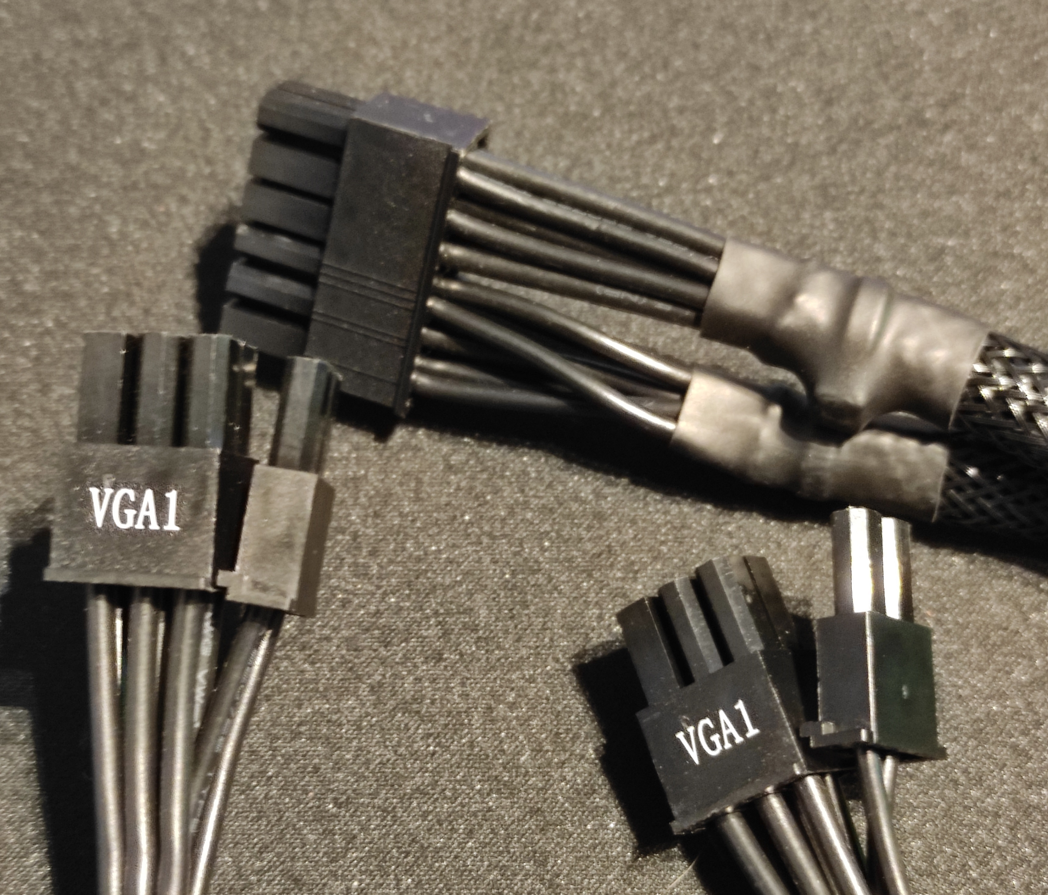

Ist das der Anschluss mit dem VGA2 oder auch VGA3 Da sind 2 Kabel mit jeweils am Ende einem 12 Pin Anschluss.
Oder ist das der mit VGA1, da sind aber 2 Kabel mit jeweils VGA1 zusammen zu einem 12 Pin Stecker. Ich glaube das ist für die neuen Grafikkarten, richtig Den Kabel brauche ich dann ja nicht mehr weil ich dafür den Adapter nehme?
