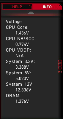

hey ich wollte nur fragen ob die werte in ordnung sind

Auf dem Screenshot sieht soweit alles normal aus, würde ich sagen...

Warum sollten die Werte nicht normal sein? Haste da beim OC rumgespielt oder warum die Frage?

Der PC scheint also zu funktionieren. Es sollte dementsprechend die Annahme aufkommen, dass diese Werte (welche sich übrigens ständig ändern (können)) im grünen Bereich sind.
Wären sie das nicht, würdest du das (in welcher Form auch immer) bestimmt merken.
Die im UEFI angezeigten Werte sind in Ordnung
Erst wenn das Betriebssystem gestartet ist, wird die Energieverwaltung / das Power Management aktiviert:
  • P-States > softwareseitig im Betriebssystem
    Optimierung der Spannung und CPU-Frequenz im Betrieb
  • C-States > eingestellt im UEFI
    Optimierung des Energiebedarfs wenn ein Core keine Instruktionen auszuführen hat

ferris19 ich möchte wissen ob die werte in ordnung sind da ich gehört habe das der bios die werte immer zu hoch einstellt.​

Da hat dir jemand Humbug erzählt...
Die Standardwerte im BIOS sind nicht zu hoch, die sind lediglich 'statistisch sicher' -> die müssen ja funktionieren, egal ob du eine besonders gute oder besonders schlechte CPU eingebaut hast. Eine gewisse Varianz an Qualität lässt sich nicht vermeiden.

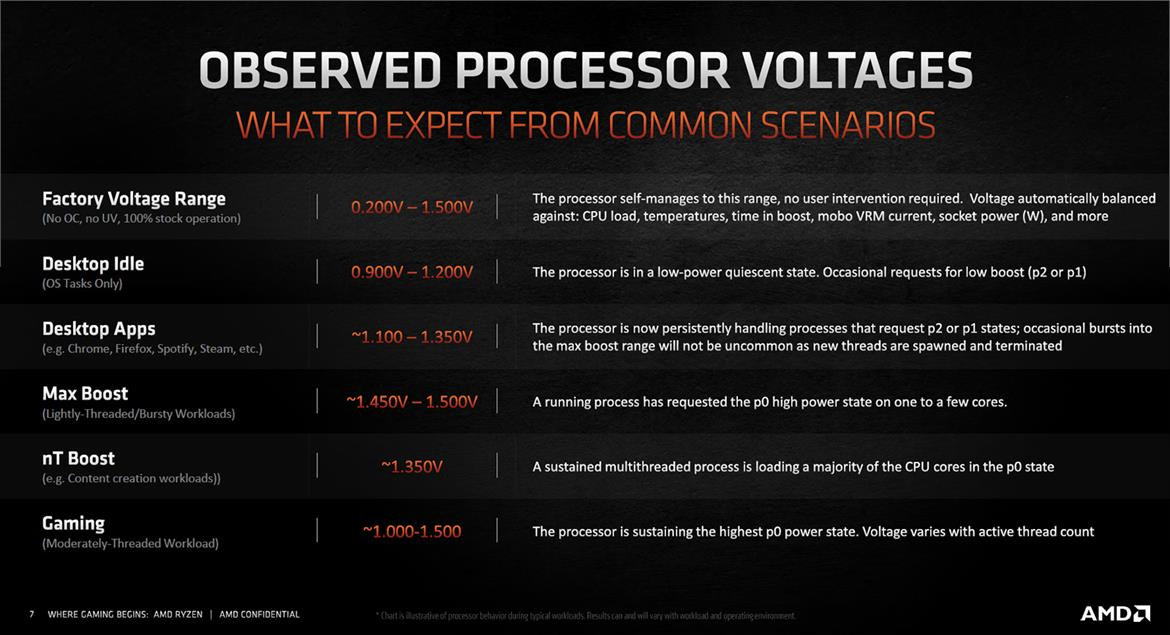

Im UEFI ist die Energieverwaltung / das Power Management nicht aktiv. Die Spannungen unter Windows auswerten, wenn der Energiesparplan aktiv ist.
Die Spannung variiert nach der Arbeitslast und den Umgebungsbedingungen. Der Spannungsbereich reicht von 0,2 V bis 1,5 V, wobei die höchsten Spannungen nur für kürzere Zeiträume während der Max-Boost-Perioden verwendet werden. Die typische Spitzenspannung während anhaltender Multi-Thread-Workloads sollte sich um die 1,35 V bewegen.
